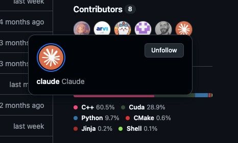

<p dir="auto">看來應該是, 可能是Github 判斷或解析作者時的方式差異</p>

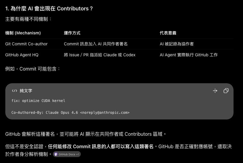

<p dir="auto">ChatGPT的分析 :<br />
GitHub 會解析這種署名，並可能將 AI 顯示在共同作者或 Contributors 區域。<br />
但這不是安全認證，任何能修改 Commit 訊息的人都可以寫入這類署名。GitHub 是否正確對應帳號，還取決於作者身分解析機制。<br />
<img src="https://upload.lcz.me/uploads/0fa91e68-ed27-46a4-80c4-566efa302d14.jpeg" alt="image.jpeg" class="img-markdown  img-fluid" /></p>

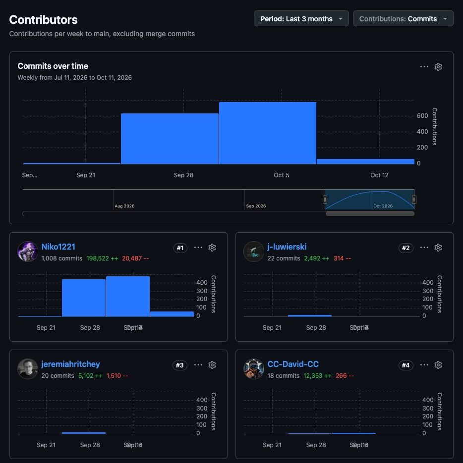

<p dir="auto">這就奇怪了Strata Contributors的 Claude 標誌消失了, 但其他專案Contributors還有Claude 的官方標誌<br />
如果是用户用claude 改代码 用claude 提交, 然後以官方Claude Github帳戶提交? 當然或許Niko把這樣的方式禁止了 避免混亂</p>
<p dir="auto">NInfer Contributors : Claude 官方帳戶目前有在NInfer project中<br />
<a href="https://github.com/Neroued/ninfer" rel="nofollow ugc">https://github.com/Neroued/ninfer</a><br />
<img src="https://upload.lcz.me/uploads/2dd7fcc0-dee9-4984-ae61-01209f7882aa.jpeg" alt="image.jpeg" class="img-markdown  img-fluid" /></p>
<p dir="auto">Strata Contributors<br />
<a href="https://github.com/Niko1221/Strata" rel="nofollow ugc">https://github.com/Niko1221/Strata</a><br />

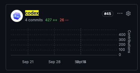

Claude github account 消失了, 只剩下 Codex github account<br />
<img src="https://upload.lcz.me/uploads/33f7e1c6-4a8a-4d66-b49b-32ecbdf497c5.jpeg" alt="image.jpeg" class="img-markdown  img-fluid" /></p>
<p dir="auto"><a href="https://github.com/Niko1221/Strata" rel="nofollow ugc">https://github.com/Niko1221/Strata</a><br />
<img src="https://upload.lcz.me/uploads/8df52d80-b658-4b9b-b56a-9d92737709e5.jpeg" alt="image.jpeg" class="img-markdown  img-fluid" /></p>
