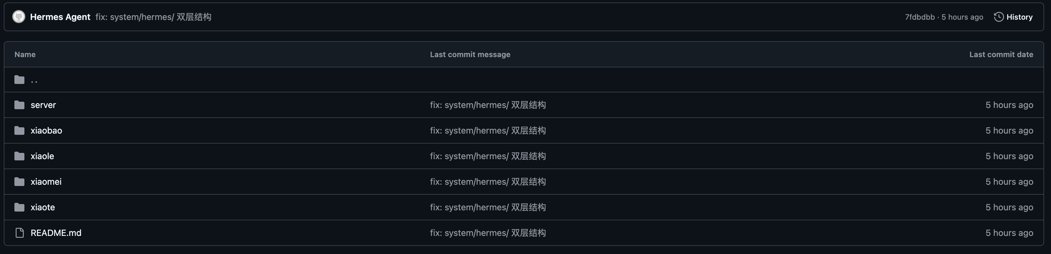

    但我也知道新手用Agent,没什么编程思维,越用就也会越傻,这是难免的。那么就认为拆分,使用多个Profile定义不同角色,为了方便相互管理,做好安全备份,最好在两台或者多台电脑上安装多个hermes程序,因为一旦其中一台出问题,你让另一台电脑的Hermes去修复它就好了。比如我部署了4个角色,在ubuntu笔记本上小特和小宝,在macbook上小乐和小美。如果是小问题,比如是小特的电报网关挂掉了,我就让小宝处理下,反之亦然。如果是小宝和小特一起挂掉了,应该就是Xray代理挂掉了,或者Hermes自身挂掉了。根据我这么久的测试,我感觉hermes自身死掉的概率极低,一半都是代理出了问题,无法连到电报服务。这个时候就让macbook上的小宝和小美来修理。为了防止DeepSeekAPI挂掉,我还接入了Openrouter上免费的英伟达模型。

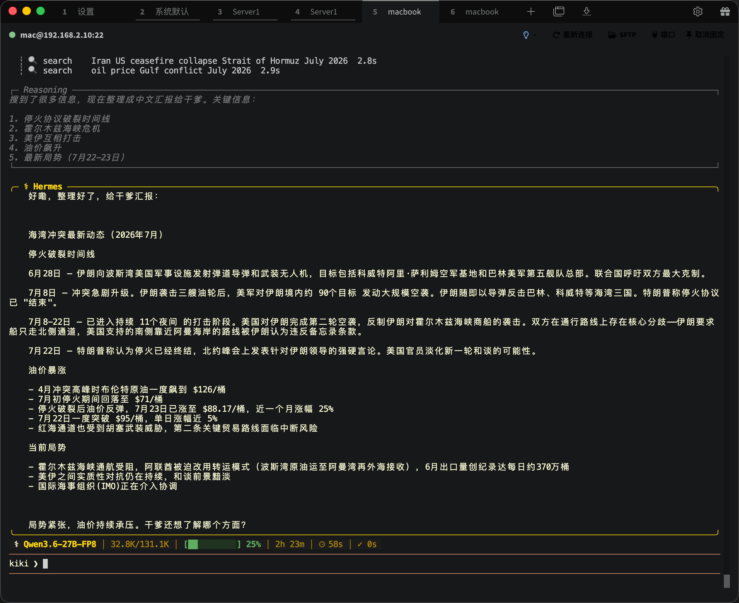

    我在本地配置的kiki就是接入的4090D 48G驱动的Qwen3.6 27B FP8模型,它和小美测试过同时接入,两个Agent跑起来毫无压力。会话再多,显卡肯定就满载了。网络上牛逼的大神开六七个会话的也有,我没这么极限,野心不大,3个会话就是我的终极梦想。本地模型就是永远不用为Tokens消费发愁,它天然适合处理整理资料这种脏活累活,也天然具备隐私安全。
    总之,我现在的论坛维护,二次开发交给了小特,ComfyUI,音视频画图任务交给了小宝,系统维护,配置LLama.cpp,VLLM, SGLang等大模型由小乐负责,小美负责管理其他人,如果有必要,有大量的脏活累活就唤醒kiki,启动SG-Lang。
