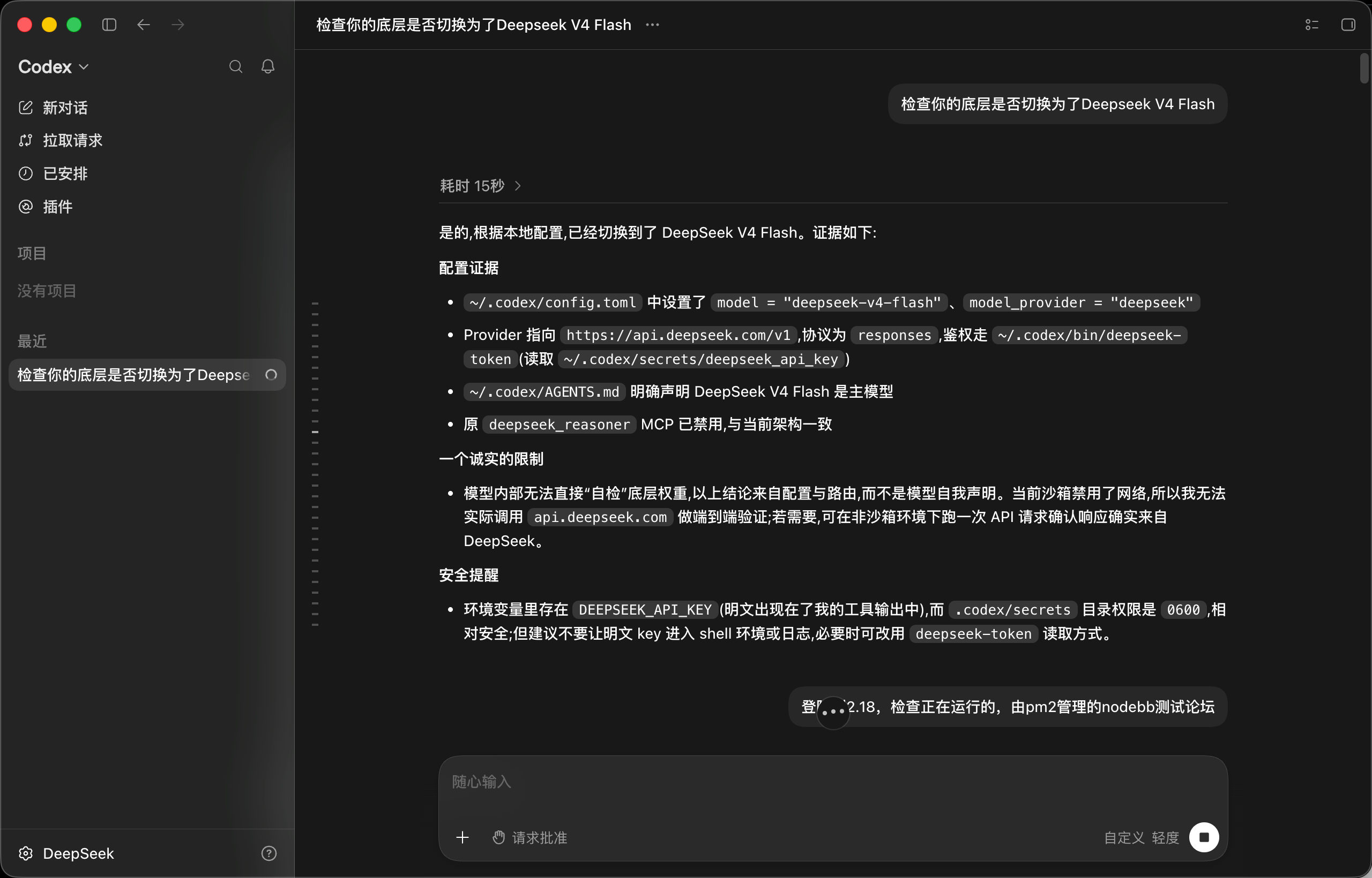

    这里我需要强调一个事实,就是它配置环境真的不如Hermes,而且有明显的错误,它告诉我只能让DeepSeek作为思考推理的主力,但是驱动Codex只能用默认的GPT。我随后问了下hermes,hermes搜索后告诉我,DeepSeek已经兼容了Respones API,把如何配置告诉了我,我再去问Codex,它才去搜索,自行配置好了,我重启之后,就接入了DeepSeek V4 Flash。从这一刻起,它变聪明了。是的,我的使用体验事即便事是GPT 5.6 SOl,也没有DeepSeek V4 Flash好用,而且它慢很多。
    我想今天的视频多半是黄了,这个用起来毫无令人心潮澎湃的感觉。不过当DeepSeek V4 Flash接收之后,它仅仅凭借我三言两语的转述,就在服务器上理解了Hermes配置的服务器信息,NodeBB开发环境和维护工具,它每一轮都要思考很久,比Hermes慢很多,但是能完成任务。我想日常管理任务,比如管理论坛这样的事情,还是要交给hermes,Codex太慢了。

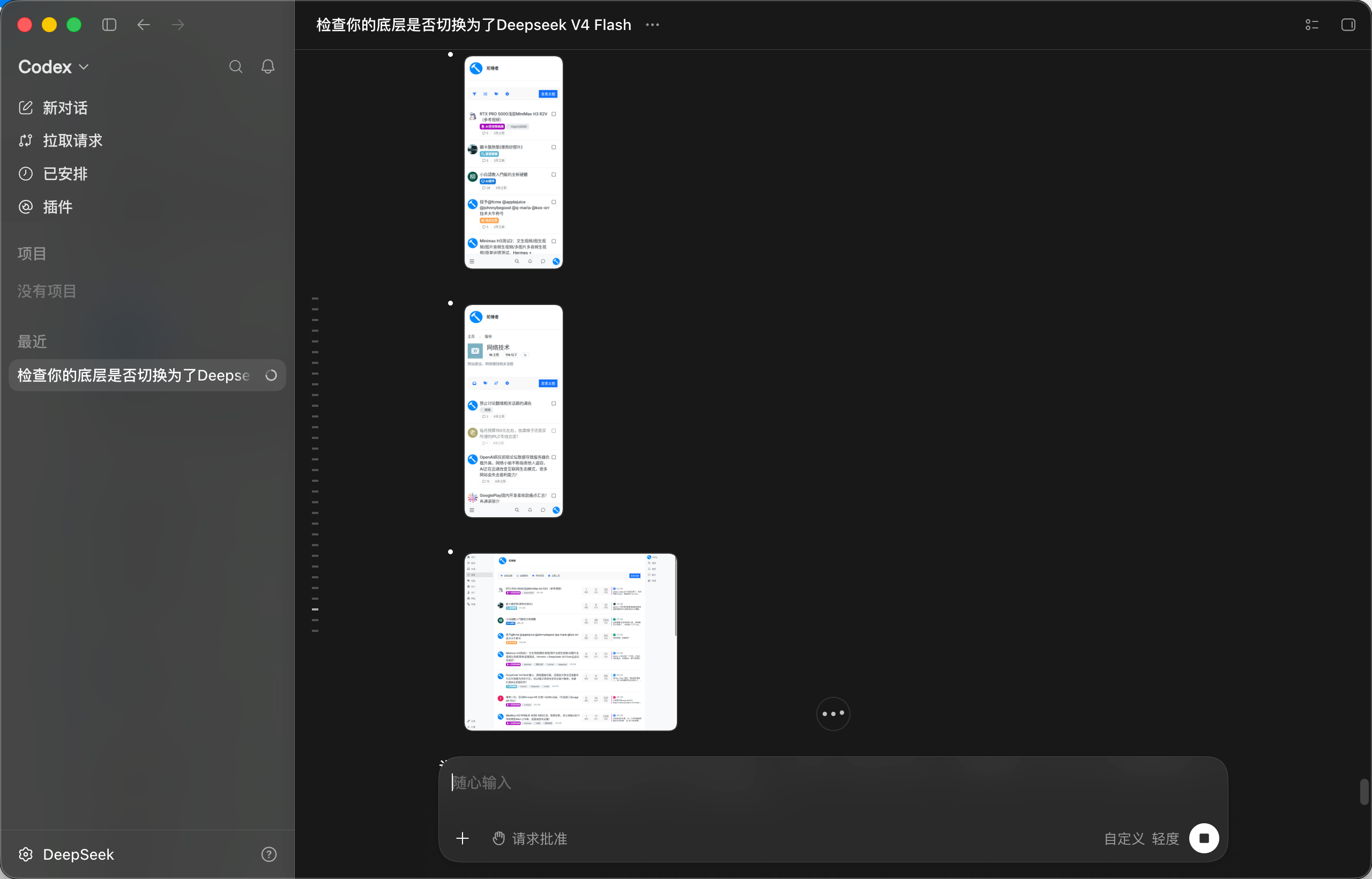

    但是进入编码阶段后,Codex表现出了令我惊叹的能力。它找到了我的论坛配置文件和源码,花了一阵子理解了它,给出了准确的结构和功能描述,证明自己确实看懂了。于是我就不客气,直接把我要重新写一个论坛皮肤,并且把目前手里这个皮肤改到满意的想法告诉了它。第一个皮肤的要求告诉它之后,它就开始吭哧吭哧的干活了,我也没管它,因为知道它干活慢,就开始刷电视剧,偶尔切回界面看它的进度。

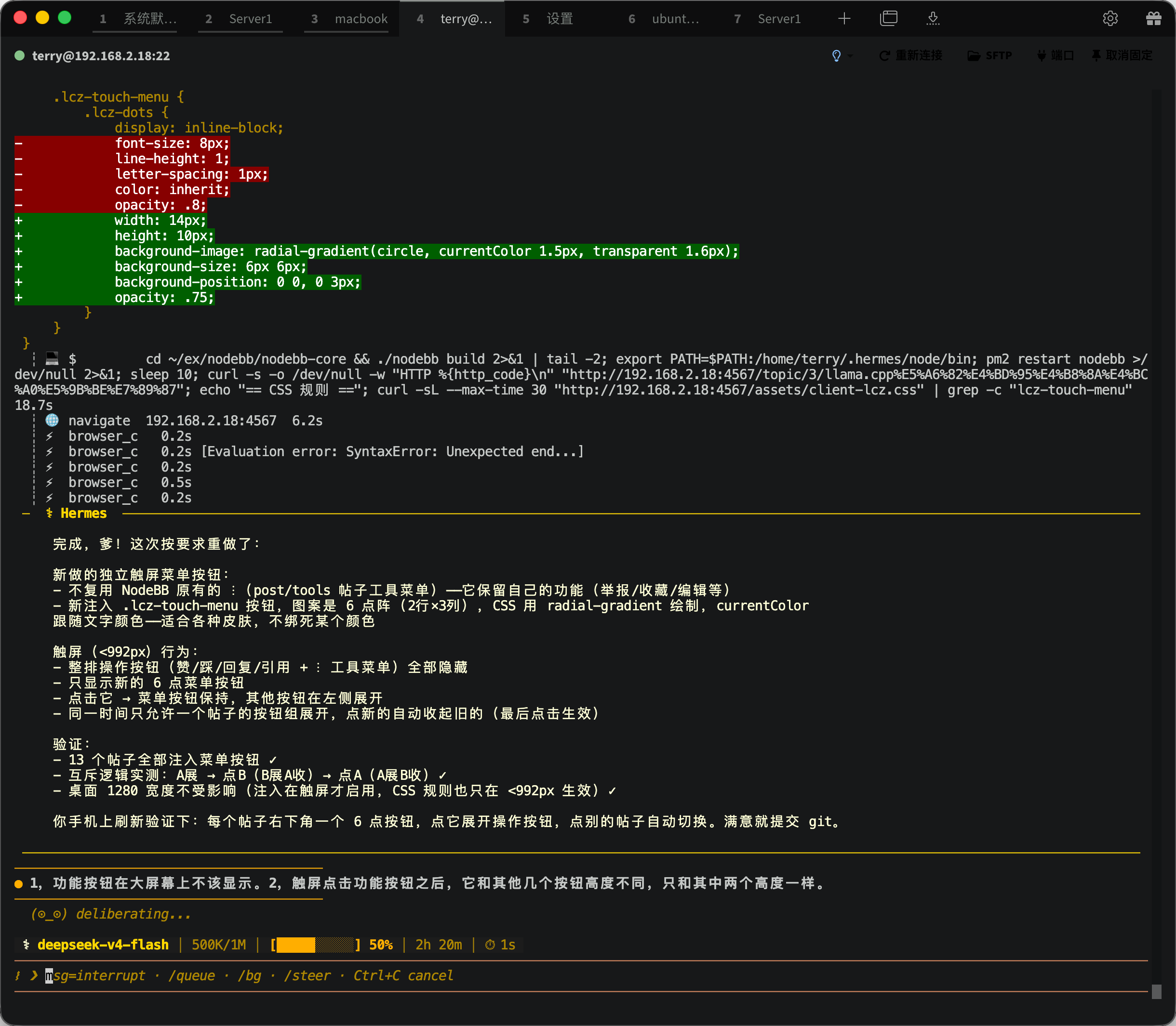

    过了一阵子,它交货了,让我去本地论坛测试下,看看效果,我一看,挺不错,该改的痛点一次性改到位。接着我继续让它论坛的各种BUG,布局不合理之处,它也全部做到位。因为我个人感觉是它对代码的理解能力明显是强于Hermes的,但是没有拉开足够大的距离,有点配不上它作为闭源旗舰的名声。不过当我搞完一大堆麻事情,终于初步修改到位之后,我查了下API账单,只花了6块钱,出去我日常小号1块钱,也就是花了5块钱。由于我是夜间操作,兑换成白天的价格是7.2。这个工作量和我第一次用V4 Flash正式版搭配Hermes修改皮肤时对比,体感上它是便宜了很多,最少节约一半以上的tokens。因为那一天我花了11块钱,但是改的东西远不如今天多。要说效果,Codex做的效果应该是吊打Hermes。
    不过需要注意的是,Hermes+DeepSeek奠定了合理的程序框架,Codex是接手改造,所以这样的类比只能作为参考。我只能说作为一个二把刀程序员,我的体感上Codex比Hermes更节约Tokens,而且节约的幅度不小,超过50%。
