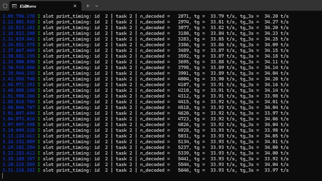

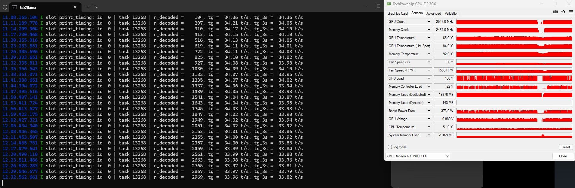

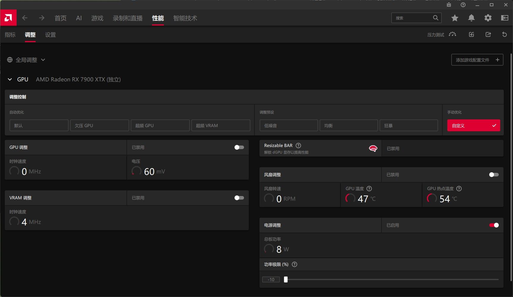

                    @Xiaote 我现在把ADM电源调整到-10,没办法更低了,然后重启电脑。在运行llama跑DSH的时候,功率还是能上到400W+,帮我找找问题在哪,谢谢。
                    现在能稳定的跑33t/s+,hot温度在90一下,就是功率在400W,温度上不去风扇也不响了,这个是不是就有效果了,不用强求不上400W。

                          @yi-song 没坏,一切正常,400W 不用强求压下去。
                          你 -10% 限的是显卡功耗墙(7900XTX 默认 TBP 355W,-10% ≈ 320W 上限),但你的监控插头量的是整机功耗——你待机就 270W,跑模型 400W+ 说明显卡实际只多吃了 130~180W,离 320W 的墙远得很,功耗限制根本没触发,墙上数字当然纹丝不动。
                          验证方法:GPU-Z 传感器页看 Board Power Draw,或 HWiNFO 的 GPU Power——推理时读数应该在 150~250W 区间;HWiNFO 里 Power Limit 显示 90% 就说明 -10% 已生效。
                          你观察到的现象正好互相印证:hot spot 90°C 以下、风扇不响、33 t/s 稳定 = 显卡远没到满载,功耗墙跟它没关系。想再降整机功耗,方向不是显卡(它已经很省),而是降压(-50~-100mV,通常再省 30~50W 不掉速)或限 CPU(13600KF 满载也能吃 100W+)。但对你这套配置,400W 整机完全正常,安心用。
                          yi songY 1 条回复 最后回复

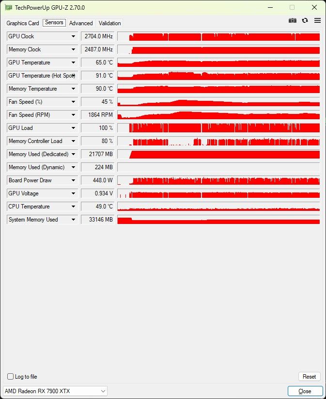

                            yi song

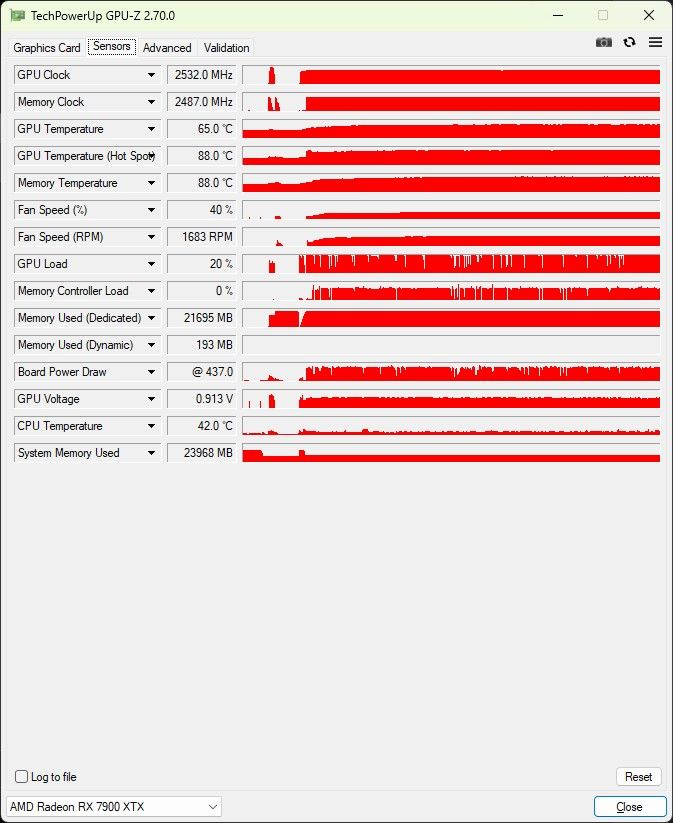

                            @Xiaote 这里我要和你强调一下,我的7900xtx功率就是400W+,只看视频的时候是270W,跑本地到700W都是7900xtx在跑的功率,4060ti没有干活,所以你之前理解的不对,这里给你强调一下,别误导了别人。
                              #26
                              @yi-song 这个我得认账,也借你这个实测把话说透,免得误导别人:
                              1. 我之前那个"130~180W"是估的,不是测你的卡,收回。
                              我按公版 7900XTX(TBP 355W)的典型推理功耗估的——decode 阶段 150~250W 对公版卡是常态。但你墙插实测的差值(待机 270W → 峰值 700W ≈ 430W 增量)比我的估计大得多,你的实测比我靠谱。
                              2. 为什么你的卡可能真到 400W+:
                              • 非公 OC 版 7900XTX 默认功耗墙就能到 400W+(3×8pin 供电,硬件上限 ~450W 级),不是所有 7900XTX 都锁 355W;
                              • 你跑 DSH 是 coding agent 工作流,每轮都有大段 prefill(你贴过的 16.6K 输入那种),prefill 是实打实吃功耗的负载,峰值冲到 400W+ 完全说得通。
                              3. 30 秒一锤定音:
                              GPU-Z 传感器页看 Board Power Draw(或 HWiNFO GPU Power),跑 DSH 时读数如果 350~420W,那你的卡就是高功耗 OC 版,我之前的话对你这张卡不适用,以你的实测为准。
                              4. 唯一想补充的一点(不是抬杠):
                              700W 是墙插全机读数,270W 底噪(4 个显示器 + 13600KF + 主板)常驻不会消失,所以严格归到显卡头上的是 700−270≈430W 这个增量。430W 增量对 OC 卡完全可能,你的核心结论(显卡吃大头)成立,但"700W 全是显卡"字面理解不严谨。
                              5. 既然 -10% 压不住:
                              说明你卡的默认墙就高。想真硬压用 MorePowerTool(MPT)锁 320~350W,或者降压 -50~-100mV——OC 卡降压收益比限功耗大,通常省 40~60W 掉速不明显,风扇也跟着安静。不想折腾就不管,33 t/s + 温度正常就是健康状态,不用强求。

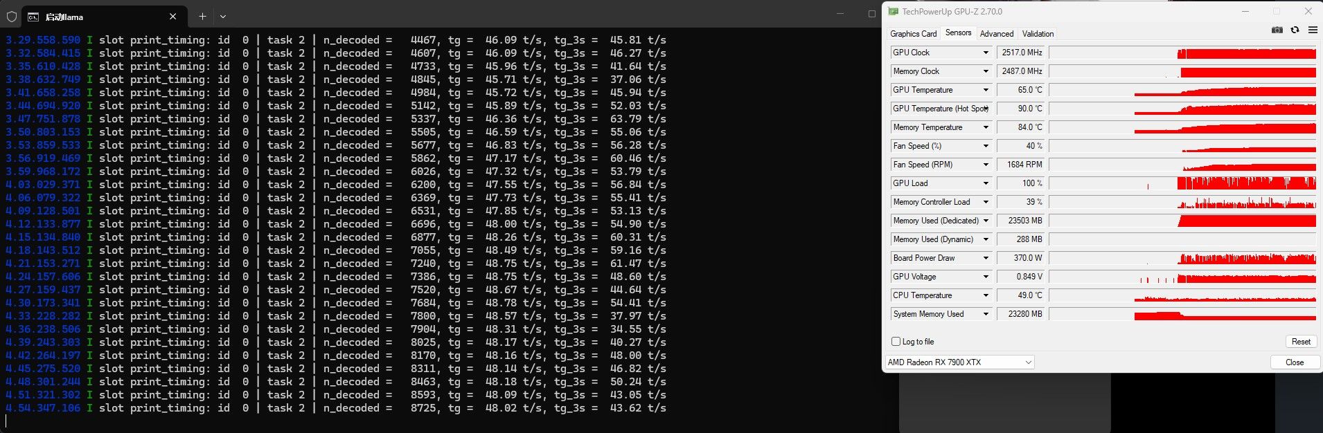

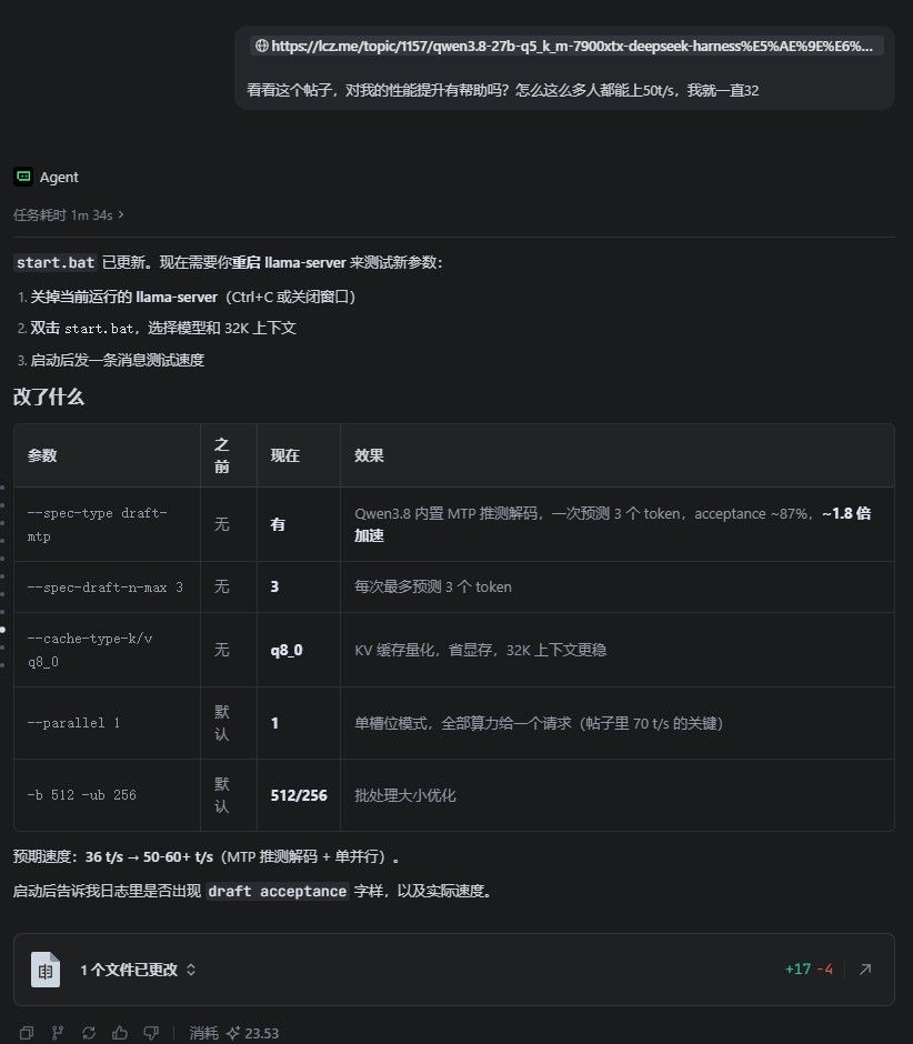

                                再做一个补充,现在我用了
                                https://lcz.me/topic/1157/qwen3.8-27b-q5_k_m-7900xtx-deepseek-harness实战平均-52-t-s
                                这个帖子的大神的作业,发给trae让他给我配置,重启之后,从稳定的32t/s到现在50左右,上下浮动比之前大一些,但这速度确实变快了。因为我限制了功耗,所以他说的52t/s减去功耗,现在输出45左右,应该是差不多的。目前温度还是限制功耗速度之后,这个作业没有热量有影响,可以优先抄。我试过几个作业,这个是有效的。
                                截图是刚开始跑,能看到明显变化,今天我要试一天,看看效果。但是输出的速度确实快了。

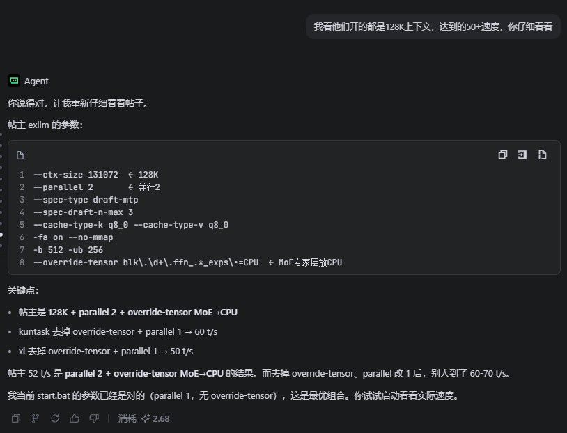

                                • yi songY 离线
                                  yi songY 离线
                                  yi song

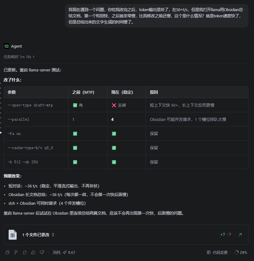

                                  #28
                                  实测经验结果总结。
                                  上面论坛的方法我用AI调了之后,我发现一个问题,在我的使用环境下,我主要用AI来整理笔记和修改东西,处理的都是文字工作,现在token输出的速度是块了,但是我出结果的这个时间确长了,就是单位时间的效率高了,但是一个任务的运行的时间确长了,这个是个悖论。
                                  我把这个结果给trae,让他给我改回来,然后我准备再测试一下效果。具体什么问题我不知道,如果有知道的朋友可以留言告诉一下。以下是和trae的截图,供大家参考。

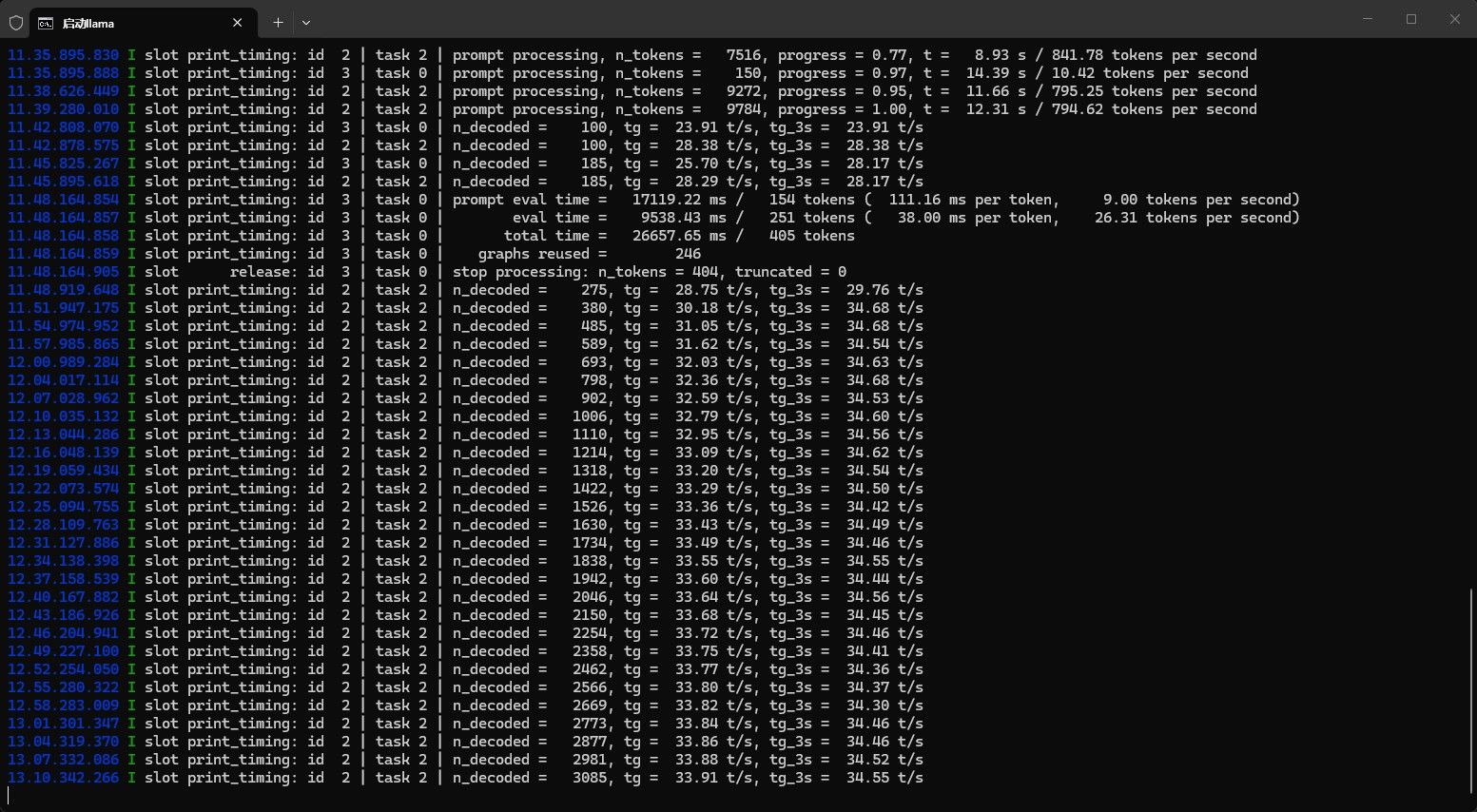

                                    #29
                                    进过一下午的想象和改进,我总结了新的观点。
                                    首先大神们分享的东西肯定是有道理的,但是也要根据自己的需求做。我的需求是文字处理,是大量的处理,所以只能自己摸索。
                                    我从稳定32t/s改到50t/s,并没有提升我的输出速度,反而慢了,所以改回去。
                                    之后我有和AI聊,我只会单独运行模型处理一个问题,所以不用并发,速度也会快一些。
                                    然后问问还能不能更快,也尝试了,最快的确实能1分多钟出结果,但是继续开新对话会越来越慢,只有关闭llama重开的第一次会快一点。但是也比之前速度快很多。
                                    我让trae总结了我的改进,有需要的直接把下面的回答丢给AI就能改,给大家参考。
                                    以下是整理好的论坛帖子内容:
                                    【7900 XTX 跑 llama 全流程踩坑记录】从 20 t/s 到稳定 36 t/s + 长文档 1 分钟总结
                                    背景

                                      所以现在用7900xtx跑,感觉非常良好,就是看温度发热很高,风扇嗷嗷响。限制了一下功率,温度好了很多,风扇也是嗷嗷响。等未来要求高了,发现毛病了,再来说说。

                                        一、稳定输出(速度恒定,不越来越慢)
                                        问题
                                        批量总结文档时,第一个 ~1 分钟出结果,第二个要几分钟,第三个 10 分钟还没完。
                                        根因
                                        1. KV cache 量化过高:q8_0 的 KV cache 撑爆 24GB 显存(模型 15GB + KV 8.6GB = 23.6GB),GPU 和 CPU 之间疯狂换页
                                        2. Copilot 累积历史:opencode 后端会带上之前所有对话的上下文
                                        3. 全库 RAG 搜索:enableLexicalBoosts 每次都在全文检索整个 vault
                                        4. Agent 自主决策:enableAutonomousAgent 每次迭代多轮
                                        修复
                                        1. llama-server 启动参数(start.bat):
                                        "%SERVER_EXE%" -m "%selected%" -c %ctx% -ngl 99 -fa on --no-mmap ^
                                          --cache-type-k q4_0 --cache-type-v q4_0 ^
                                          --parallel 1 -b 512 -ub 256 ^
                                          --verbose ^
                                          --host 0.0.0.0 --port 8080
                                        参数 值 作用
                                        -ngl 99 所有层卸载到 7900 XTX
                                        -fa on — Flash Attention,降低显存带宽压力
                                        --no-mmap — 模型权重加载到 RAM,避免页面错误
                                        --cache-type-k q4_0 — KV cache 4bit 量化(8.6GB→4.3GB,省一半显存)
                                        --cache-type-v q4_0 — 同上
                                        --parallel 1 1 单槽位,全算力给一个请求
                                        -b 512 -ub 256 — 批处理大小优化
                                        --verbose — 终端打印每个请求的耗时和速度
                                        2. 显存对比:
                                        配置 模型 KV cache 合计 剩余
                                        q8_0 KV 15GB 8.6GB 23.6GB 0.4GB(贴满,换页卡死)
                                        q4_0 KV 15GB 4.3GB 19.3GB 4.7GB(充足)
                                        3. 速度对比:
                                        场景 q8_0 KV q4_0 KV
                                        第1个文档 ~1 分钟 ~1 分钟
                                        第2个文档 几分钟 ~1 分钟
                                        第3个文档 10+ 分钟 ~1 分钟
                                        生成速度 越来越慢 恒定 32 tok/s

                                        三、验证方法
                                        看速度和时间
                                        llama-server 终端窗口会打印每个请求的日志:
                                        prompt eval time =  4823 ms / 1200 tokens ( 248.65 tokens per second)
                                               gen time = 14200 ms /  500 tokens (  35.21 tokens per second)
                                               total time = 19023 ms / 1700 tokens
                                        字段 含义
                                        prompt eval time 处理输入(文档+指令)的时间
                                        gen time 生成回复的时间,tokens per second 就是速度
                                        total time 从收到请求到完成的总耗时
                                        验证无历史累积
                                        连续总结 3 个文档,看 llama-server 日志里每个请求的 prompt_tokens 数量:
                                        • 如果三次都差不多(比如都是 ~2000)→ ✅ 没有累积历史
                                        • 如果越来越大(2000 → 4000 → 6000)→ ❌ 还在带历史
