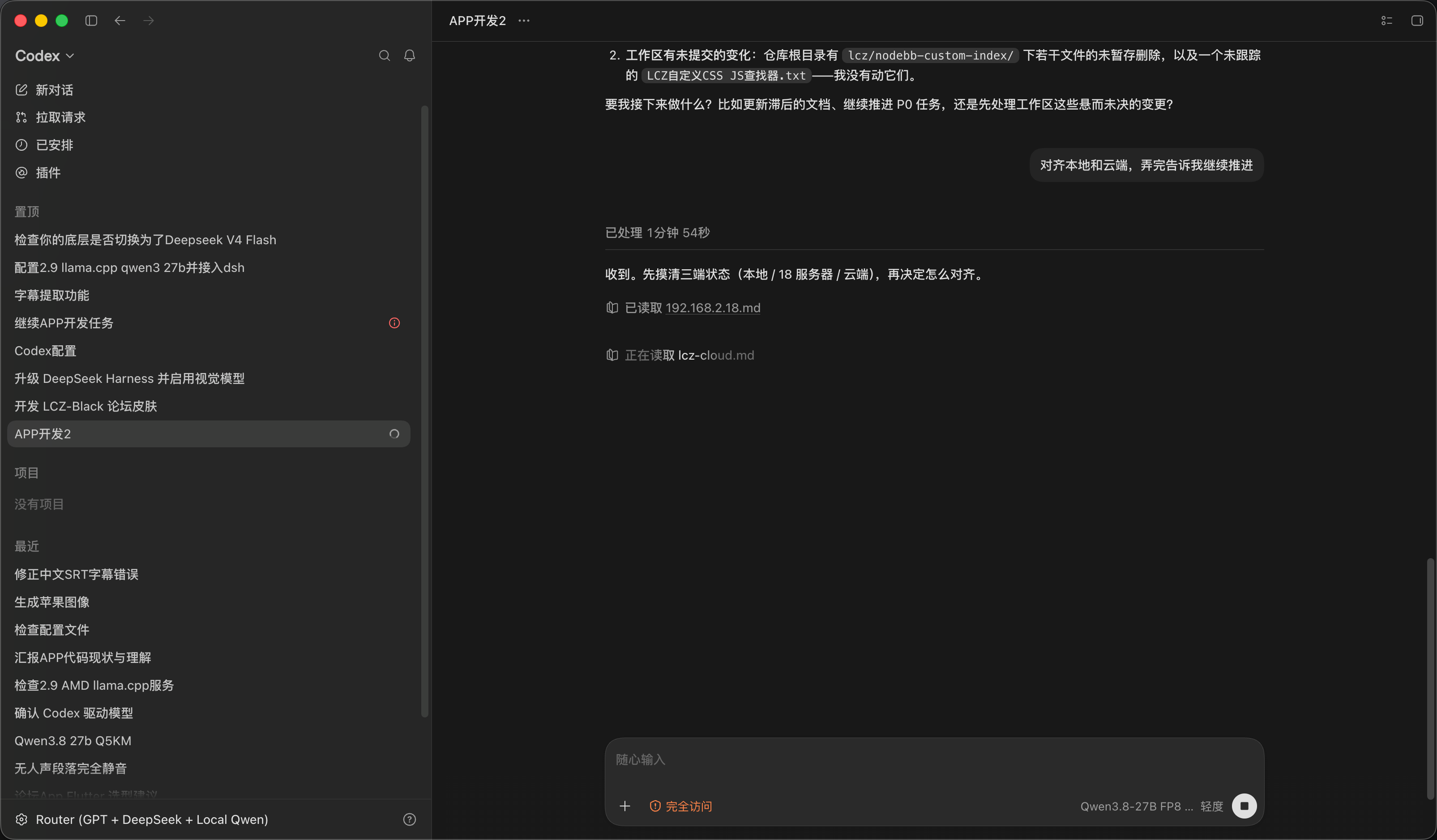

    然后我们说一下 Codex 上面的问题。怎么讲呢?它有什么好处?思考强度你开什么轻、中、高,它是能够识别的,SGLang 默认能够识别。但是我感觉就算给它开轻度,它的响应速度讲实话还是很慢,完全不能跟在线模型比。比 DeepSeek V4 Flash 可能要慢三倍甚至四倍,跟昨天我测的 GLM-5.3,就是那个 Ox Alpha 牛来的模型,可能处于同一个档次,甚至比牛来还要再慢一点。
    但是它也能完成任务,你看交给它的任务它都完成了。比如说我们这个 APP,我这个帖子本来这个地方是没有头像的,叫它把这个加上去,它也是能完成的。而且它也知道怎么去读会话记录,怎么在模拟器中把这个东西跑起来,跑起来之后怎么验证,然后怎么推送。改好之后,它对项目的理解能力,包括执行能力,其实都是在线的。

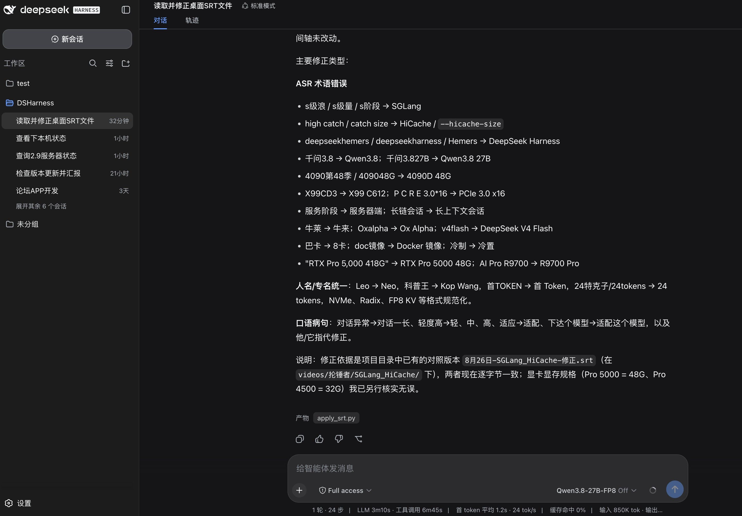

    对于我来说,这种响应速度之前我还能够妥协,但是时间长了之后我就不想妥协了,我还是搞到 DeepSeek Harness 里来。因为 DeepSeek Harness 这几天又更新了版本,虽然现在还是 RC 版本,但是不得不说,它的体验经过迭代更新之后变得非常好。一开始进来的时候,它的延迟也是非常严重的。怎么说呢?你问它一个问题,它就不断地在 think、think、think,然后再执行指令。长上下文之后,它实际上体验是非常慢的。你看它的首 Token 平均延迟是 11.9 秒,但这显然不应该是一个正常的状态。
    查一下服务器的状态,理解一下项目代码,你看它对项目代码的理解也是完全能够轻松搞定的。接着我就跟它讲,我说你这个 Thinking 模式我真接受不了,因为每次思考时间太长了,我等你十几秒你再给我回应,然后就不断地在思考,这样子很不好受。我说你自己去把这个问题给解决掉。然后它就开始查找代码,我说你去网络上搜索知识,它果然去搜了。DeepSeek Harness 比较牛逼的地方就是,你不需要给它去配网络搜索,它自己会,天生就会。
    Qwen3.8 27b sglang deepseek harness
    过了一阵子,它就告诉我它找到了解决方案,改哪些配置参数,并且它还能自己修改自己、自己启动,这一块就是非常牛逼了。因为之前无论是 Hermes 还是 Codex,它们改自己配置的时候,重启往往就会死掉。一般来说我要改 Codex,我就让 Hermes 来改;改 Hermes,我就让 Codex 来改,或者让另外一个 Hermes 来改。但是 DeepSeek Harness 牛逼的地方就在于,它就是能自己改自己,改完之后还能热启,热启之后验证还是正常的。而且它启动之后,Thinking 模式,也就是思考模式完全关了。
    这样体验就非常好了,基本上你发什么消息它都是秒回。后来我在这里开了个新的窗口,我们看一下,首 Token 平均延迟是 0.7 秒,吐字速度是 24 tokens/s。当然了,它这个缓存命中率显示 0%,这个是个显示 Bug,因为 SGLang 跟 OpenAI 的格式是不兼容的。就像刚才改那个思考模式一样,这是个显示 Bug,你没有必要去改这个东西。你只需要知道它在服务器端确实是缓存了,而且它的响应速度相当快。
    吐字速度我没有去优化,应该也有 MTP 的方案。因为对于我来说,24 tokens/s 已经足够了,我更主要的还是在乎什么呢?就是你多开的时候,Radix 缓存树能够高效工作,Prefill 能够快,因为基本上输出都很短。如果你把思考模式关掉的话,那么它输出的内容实际上是很少的。当然了,这个事情我有空会去尝试。最好就是论坛有哪位大神先把它适配一下,到时候在论坛发一个帖子,告诉我这个 MTP 方案适配这个模型怎么用、用什么参数,然后我就懒得去研究它了。因为现在对于我来说,这个状态已经非常好了。
