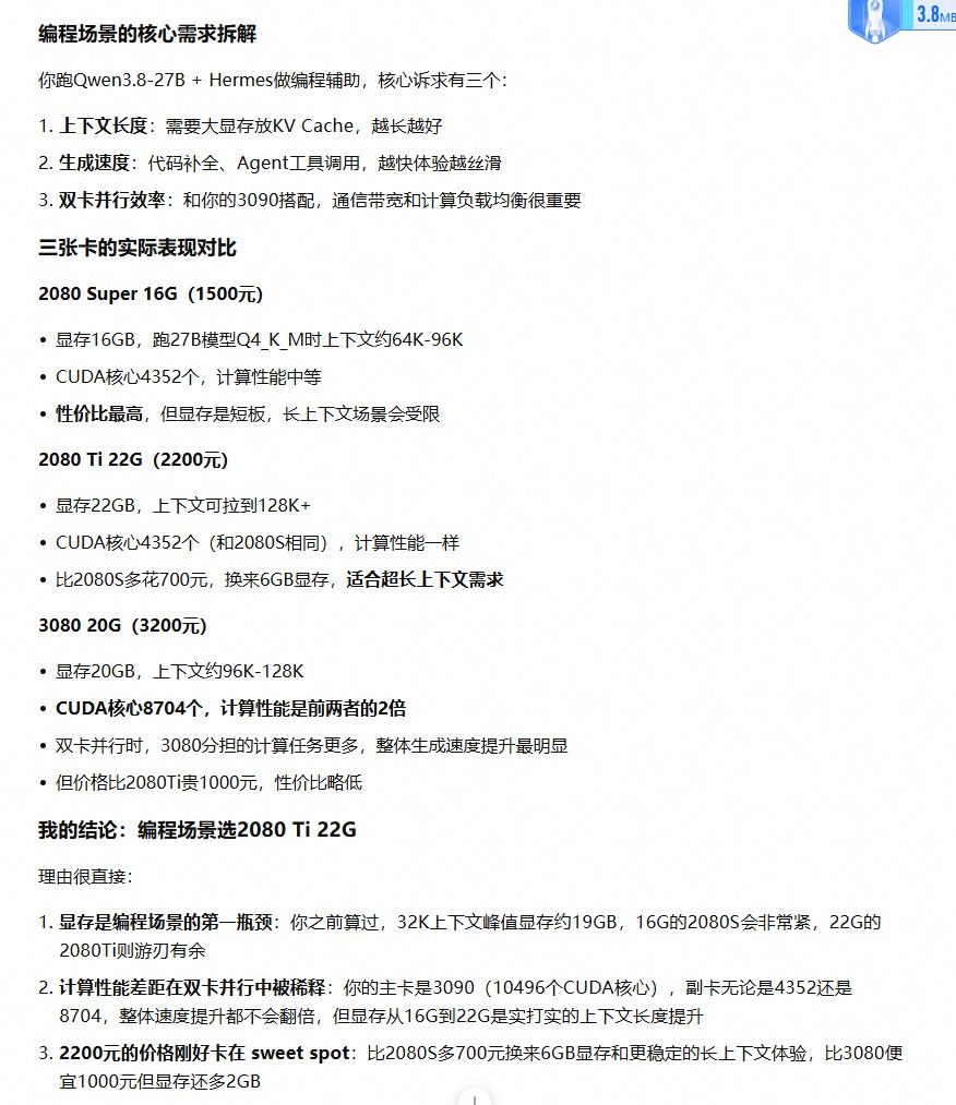

    我原来在用X99,2676v3, 32gddr3,3090 24g,跑qwen3.8 27b q4km,只能开32K上下文,35t/s,用trae编程(有免费积分)没几下就爆显存了。本来想再买一张3090的,好家伙,价格都到7~8K了,实在舍不得。看了一下,2080ti 22g才2200左右,有点心动了。问了一下千问,说是可以加,对速度对智力没一点用,但对提升上下文有很大作用,而且也推荐买2080ti 22g。我还是放心不下,先问问各位大大。

              别急着"意义不大",这张 2080Ti 22G 可能是你目前最划算的升级,但两位的说法都不太对:
              速度不会掉到 2080Ti 单卡水平。 llama.cpp 的 tensor-split 是每层把张量切开、两张卡并行算各自的切片,最后 all-reduce 合并。单 token 时间 = 各卡切片时间里的最大值,不是"慢卡单卡速度"。按带宽比例 936:616 ≈ 6:4 分(-ts 0.6,0.4 或 -ts 936,616):3090 拿约 60% 权重(约 9.3G),2080Ti 拿 40%(约 6.2G),两边几乎同时算完 → 等效带宽约 936+616 = 1.55TB/s。你 35 t/s 的底子大概能到 45~55 t/s(+30~50%),AI 说的"对速度没一点用"也不对。之前 TID:1323 那套 5070Ti+3070Ti 我劝别上 tensor,是因为 3070Ti 只有 8G、连一半权重都分不到——你的 22G 完全没这个问题。
              真正的大头是显存:24+22=46G。 27B q4km 权重约 15.5G,剩下约 30G 全给 KV:q8 约 37KB/token,120K 上下文都住得下(现在 32K 就爆,是因为 24G 里只剩约 8.5G 给 KV)。trae 编程上下文不截断,比多 20 t/s 更值钱。
              注意四点:
              1. 魔改 22G 到手先跑长上下文 + memtest 过夜验稳定性,22G 魔改最怕显存颗粒虚焊/降频;
              2. 2080Ti 插 x8 以上槽位(X99 有 40 条 PCIe,双 x16 没问题;all-reduce 每次只有几十 KB,x8 也够);
              3. KV 会按 -ts 比例分到两张卡,6:4 时 2080Ti 侧别塞满;
              4. 想省心也可用 --split-mode layer,但带宽账不如 tensor,长上下文更是 tensor 占优。
              2200 块买到 +22G 显存和 +30~50% 速度,比 7~8K 再收一张 3090 划算多了。前提是魔改卡质量过关,验完再上车。

                  @Xiaote 感谢老哥,听完你的讲解,真可以出手了,反正也不贵,从32K能直上120K,说什么都值了。

                              @MK-CHAO 3080 20g要贵1500左右。不过也是是可以考虑了。3090是真的离谱了,我3月底买的华硕猛禽rog才5300元。

                                  @imbiplaza-ASUS 3080 20g 大概在3300元左右。
