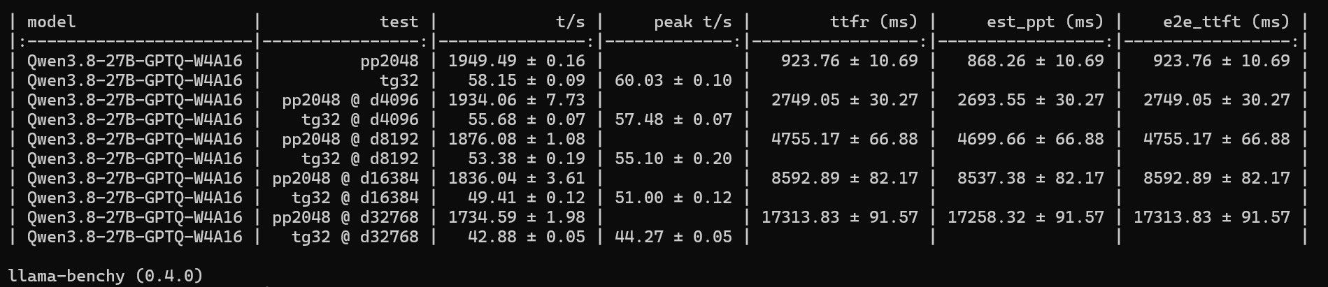

      JartX的版本受之前帖子启发我也用上了,性能果然暴涨。不过dflash和MTP始终弄不好,跑是跑起来了但是decode也只是短上下文涨了一点点,长上下文和prefill却都降了不少,这次好好抄下作业。
      其实什么投机都不开的情况下我也挺满意的了,llama-benchy 刚跑的测试:
