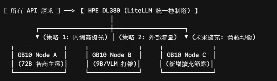

                                    @CS6 考量伺服器兼容問題及卡的價格,現在最實際的方案似乎是 GB10了。不浪費現有伺服器的情況下,又可以快速部署服務:
                                    現有的伺服器可以增加內存去128或512GB, 之後部署API Gateway,作爲API Load Balancing,對接兩臺GB10, 物理分隔內部及外部需求。也可以保留未來擴充的可能性。(Node C)
                                    對內尖峰同時發問支持5人, 希望Token數要有15-25 每秒才可以接收。
                                    看看各位大神對這個方案有什麼看法。🤝

                                      @KAKAHermes 帶寬有點吃緊就是 不跑文字以外的應該還可以八

                                        @KAKAHermes 先去租來測試.... https://gpu-72ca.gputw.ai/zh-TW/pricing/gpu/DGX-Spark-GB10-4TB
                                          #30
                                          看计划应该资金不是很充足。
                                          建议用在线 api 先顶一阵。等硬件降价吧。
                                          如有加密不能外漏的。用现有硬件克服一下。
