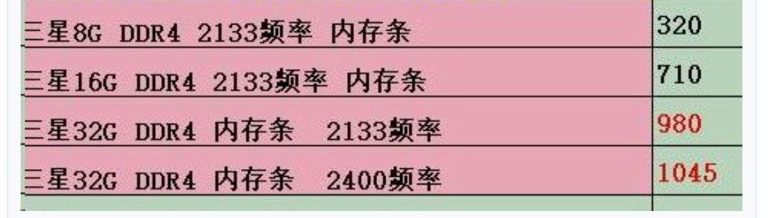

    @coolstar said:
    看来那个175的三星ECC REG速度不行(12800)?
    上面黃色區域 那個特便宜的我不懂 沒用過
    特便宜也可能代表沒人會用 所以特便宜?
    我和論壇上的另一個網友是用這個
    配64内存看來 就是
    三星 32G DDR4-2400 兩條 (兩倍速度)
    三星 16G DDR4-2133 四條 (四倍速度) <= 我個人會選擇這個 因為有四倍速
    C
    C

    @kos-or 说:
    特便宜也可能代表沒人會用 所以特便宜?
    我和論壇上的另一個網友是用這個
    配64内存看來 就是
    64g内存 4x16 = 2840(星号怎么总是给吃掉啊)
    128内存 4x32=3920
    是不是多花1100呢?

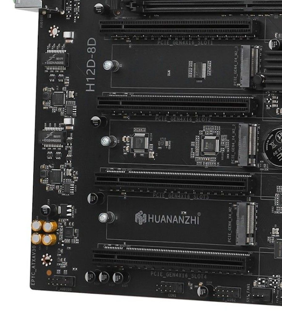

        @kos-or 说:
        @coolstar said:
        我就一个7900xtx, EPYC是不是浪费了。。。
        你這板子H12D-8D 是準備要放2~4張顯卡用的
        規格太好了 哈哈
        哈哈大哥见笑了,我多年不摸硬件,实在是不懂啦哈哈。
        看来我还是回去x99-tf板+ v4 CPU套装,配 4*16内存吧。
        其实就想跑个27b模型,写个代码,跑最多两个agent。
        现在有12g的显卡跑着3.6 35B A3B专家模型,心里总觉得是不是上个27b智力能提升一些。。。
        有些后悔一冲动入了7900xtx。。。

                      @kos-or 说:
                      @coolstar said:
                      RECC 32G内存’
                      找 DDR4-2400/2666 ECC RDIMM 16/32GB 都可以 他們有貨嗎?
                      H12D-8D Ver2.0
                      谢谢大哥关注!!!
                      我问客服,扔给我这个,让我自己网上搜有什么区别。
                      ECC REG这个便宜得不行,不知道能不能用呢。
                      客服说能用,他的意思应该是能点亮,我想知道配7900xtx会不会拖后腿。。。。
                      对了, 我又在回去看X99-TF的主板。。。。
