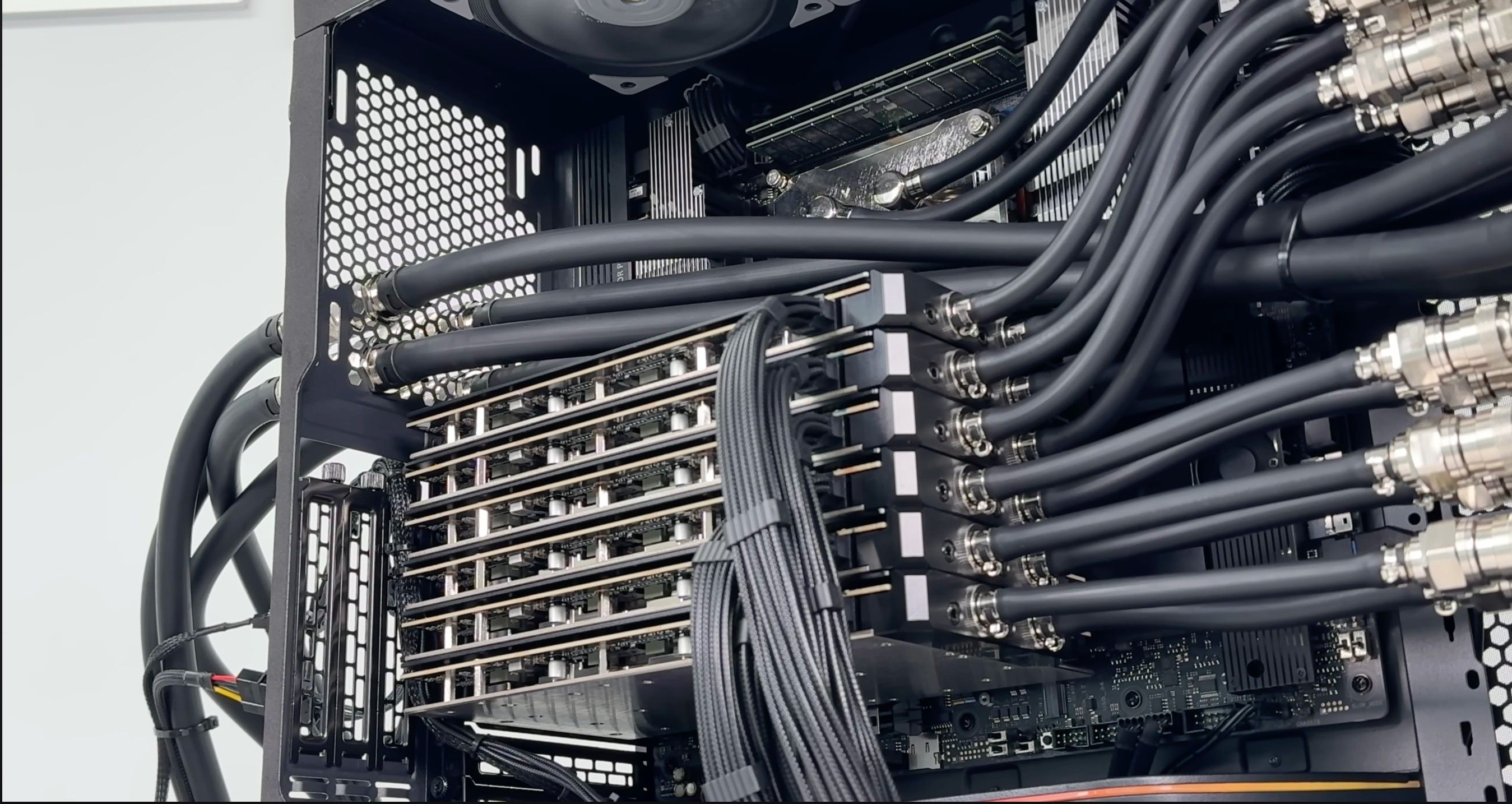

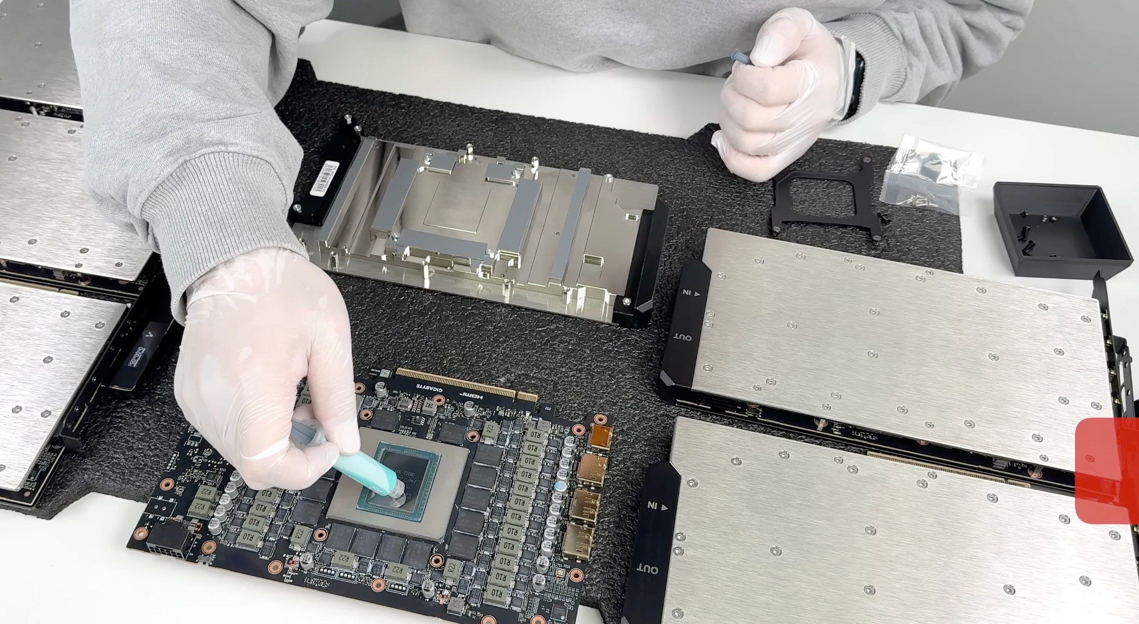

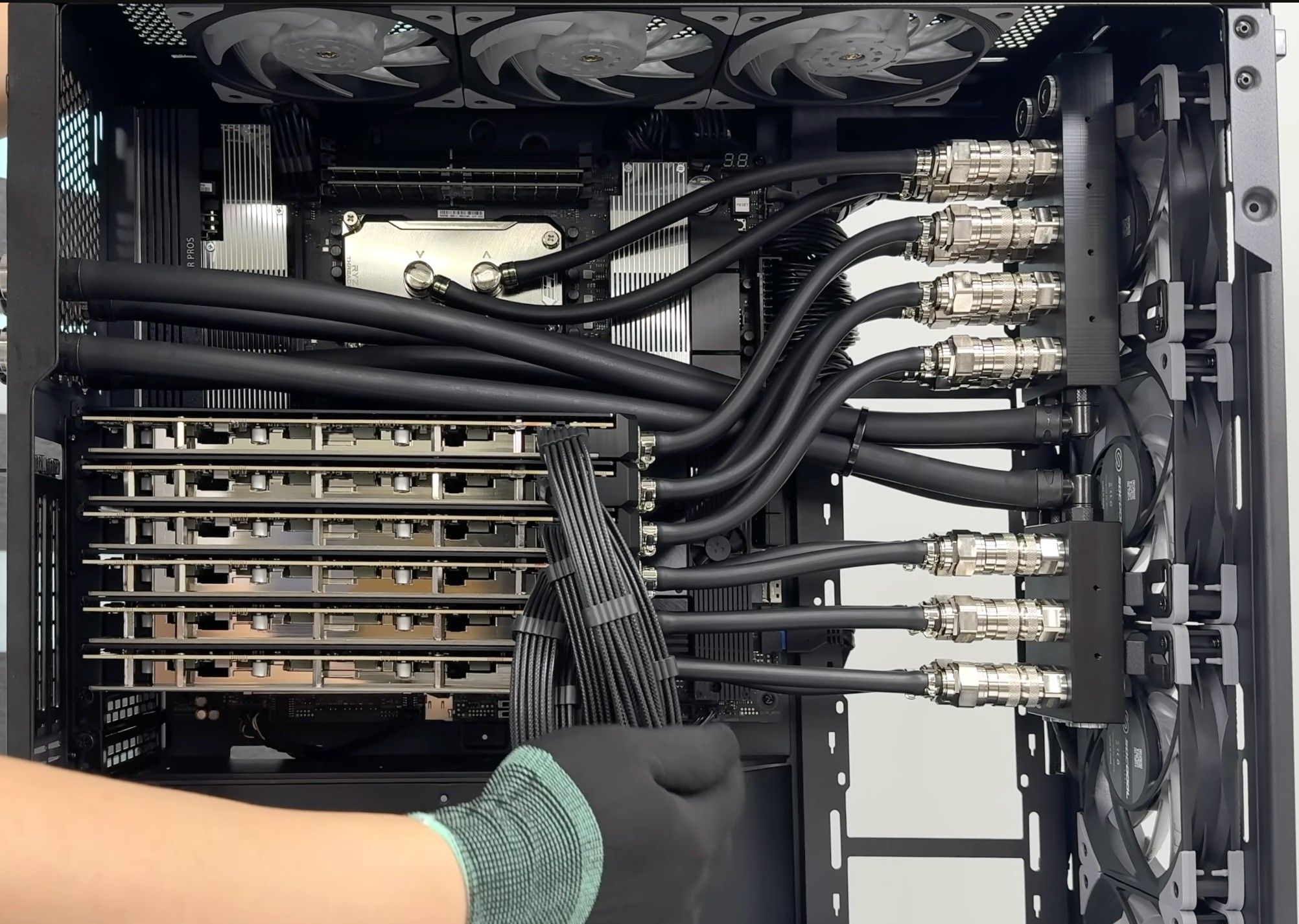

        改水冷 不是要拆顯卡嗎? 這樣會不會破壞保固條件?
        $43,000 RTX 5090 6GPU Workstation
        https://youtu.be/t-zIY5TIQQs?si=Pz4gOea3nqE74N95&t=121
