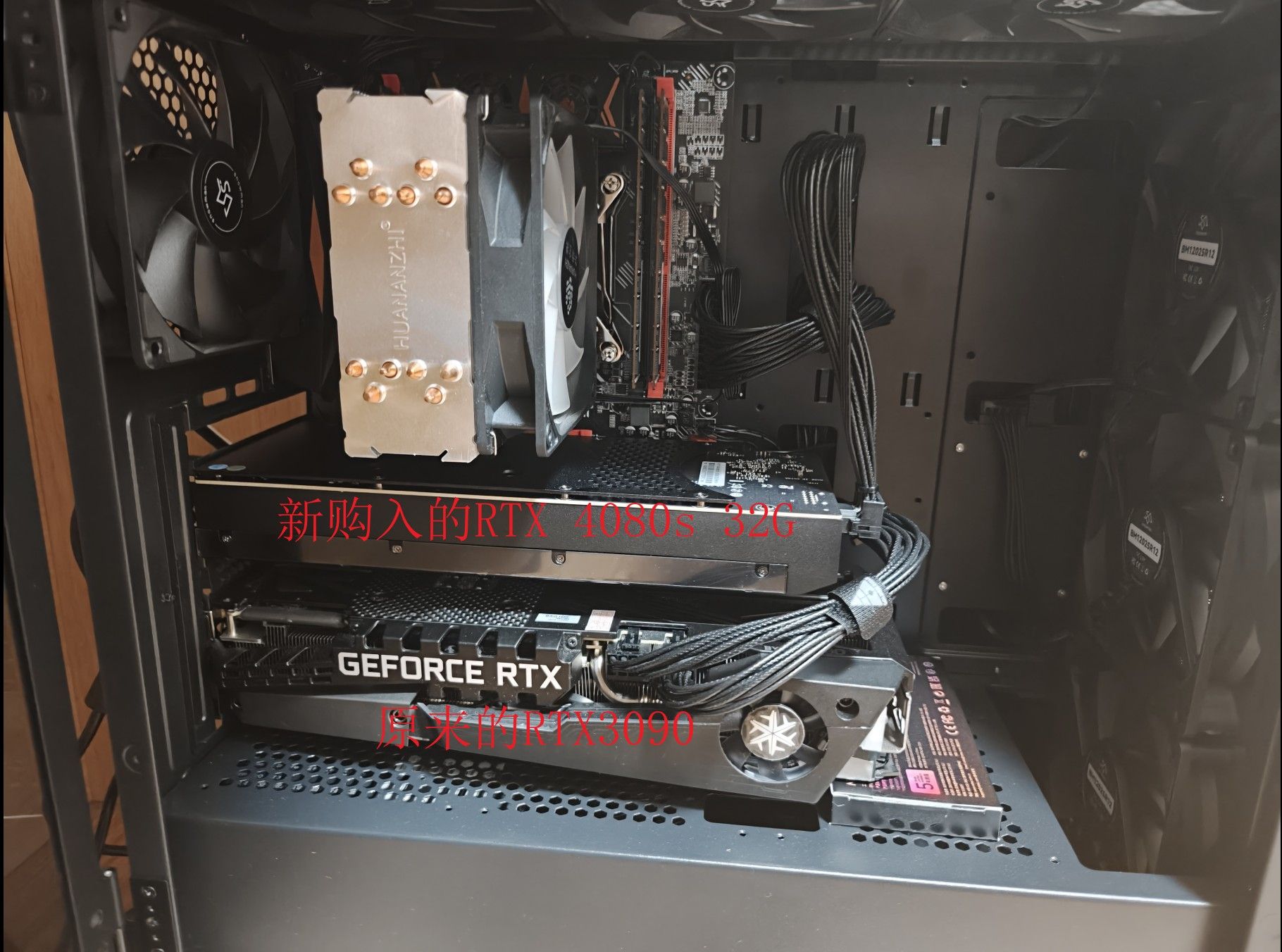

    背景
    我在京东购入一张RTX 4080s 32gb的显卡,大概有一周时间了。
    刚回来做了基础的显存测试,没有报错就正常使用了。
    机器是跟着站长的推荐配的X99,X99-AD3主板,64gb 内存。
    出错情况:

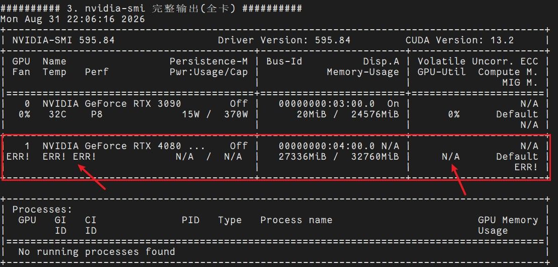

    昨晚(08/31)使用RTX 4080s 运行llamacpp Qwen 3.8-27B,使用中途 突然发现llamacpp 无响应。使用Nvidia-smi命令查看发现,RTX 4080s 显卡出现Error,无法恢复。
    Nvidia-smi 错误截图

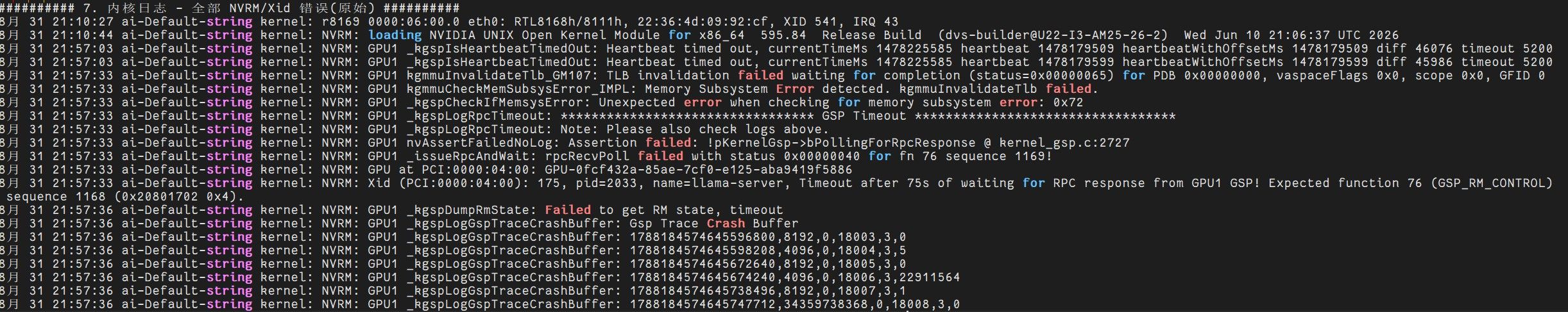

    使用hermes/deepseek 抓取了日志:
    补充系统信息:
    • 机器:AI 服务器 192.168.5.127(Ubuntu 24.04.4, Xeon E5-2686 v4 / 62GB / 双卡)
    • 目标显卡:RTX 4080 SUPER 32GB(Bus 0x04, Device ID 0x2702, 魔改 32GB 版)
    • 驱动:595.84 (open kernel), CUDA 13.2
    Hermes/deepseek的错误分析
    一、故障现象
    时间 事件
    21:11 系统开机,llama-server 自动启动(Qwen3.8-27-UD-XL,锁 4080 SUPER)
    21:33 正常运行,推理速度 40+ t/s
    21:56:08 任务 6600 启动,前 15 秒正常(40 t/s)
    21:57:03 内核检测 GPU1 心跳超时(差距 46s > 阈值 5.2s)
    21:57:33 Memory Subsystem Error detected + TLB 失效失败
    21:57:33 Xid 175:GSP RPC 超时(等待 75s 无响应),pid=2033 llama-server
    21:57:36 Xid 154:GPU recovery action → Reset Required
    21:59 服务强制取消任务,API 完全无响应
    22:00+ nvidia-smi 显示 4080:温度/功耗/风扇/时钟全部 ERR!,显存 27.3GB 冻结
    症状总结:llama-server 推理速度暴跌(40→1 t/s)后 GPU 完全挂死,显存无法释放,
    nvidia-smi --gpu-reset 报 Not Supported,唯一恢复手段是重启。
    二、根因分析
    证据链
    1. 内核日志:kgmmuCheckMemSubsysError: Memory Subsystem Error detected +
      kgmmuInvalidateTlb_GM107: TLB invalidation failed + GSP 心跳超时
    2. 最终错误:Xid 175 (GSP RPC Timeout) → Xid 154 (Reset Required)
    3. "Memory Subsystem Error" 出现在 GSP 超时之后,为连锁检测结果
    4. 历史记录:往次开机(8/27、8/30)GPU 均正常,无类似故障
    5. 驱动 595.84 open kernel(2026-06-10 构建,较新)
    判定
    • 显存硬件故障嫌疑较高(Memory Subsystem Error 字面指向),但需压测验证
    • 软件(驱动/GSP 固件)故障为次要嫌疑(Xid 175 是 GSP 固件无响应)
    • 排除项:无 PCIe AER/总线错误(排除供电链路)、无 ECC 记录(消费卡不支持 ECC)

        @icyliving 结论先给:建议换货,别等维修。9/4 前能换就换,这个 Xid 175 + 异响组合不值得赌。
        理由拆开说:
        1. 错误链指向硬件问题,不是驱动
        Xid 175(GSP RPC 超时)→ Xid 154(Reset Required)+ Memory Subsystem Error + TLB invalidation failed,这是 GPU 固件级挂死(GSP 75 秒无响应才报),正常卡上极其罕见。驱动 open kernel 595.84 是 2026-06 的版本不算新也不算旧,但"往次开机都正常、这次突然固件级挂死"更像硬件不稳定而不是驱动回归。驱动问题通常是复现性的(特定负载必炸),不是偶发一次。
        2. memtest 20 分钟无错 ≠ 硬件没问题
        memtest_vulkan 只测显存静态读写,能排除坏点/固定位故障,排除不了两类魔改卡最常见的问题:
        • 虚焊/接触不良:温度上来、PCB 形变时才间歇性失效(你这次就是重载跑了 45 分钟后炸的)
        • 加焊颗粒体质差:部分新增的 16GB 颗粒在高负载高温度下不稳定,平时测试碰不到
        这类间歇性故障是 memtest 最难抓的,得过夜长测 + 反复重载才可能暴露。
        3. burn test 的 90℃ + 尖锐异响是两个黄灯
        • 4080S 原厂满载核心温度一般在 70-75℃ 区间,90℃ 偏高,魔改卡的散热规格(鳍片/背板/风扇曲线)不一定压得住多出来的 16G 颗粒
        • 非风扇的尖锐声大概率是电感啸叫(coil whine)或供电模块异响。电感啸叫本身在满载高功率下不算致命,但"啸叫 + 固件级挂死 + 高温"三个信号叠在一起,没必要用保修期去赌
        4. 换货 vs 维修的实际账
        • 换货:9/4 前原店换新,周期几天,拿到的是另一张卡
        • 维修:返店检测维修,周期一两周起,魔改卡店铺的维修质量参差,修完复发的不在少数(这卡本质是改卡,返修率高是行业常态)
        • 你现在证据链够硬(Xid 175 + 异响 + 高温),直接申请换货,理由写"满载异响 + 推理时 GPU 固件超时挂死",别只说 memtest 没过(memtest 没抓到问题,商家会拿这个卡你)
        5. 换货回来的验证流程
        到手先别急着上生产:
        1. memtest_vulkan 过夜跑(至少 4-6 小时)
        2. 满载压测 30 分钟以上,盯温度和有没有异响
        3. llama.cpp 多轮长上下文推理,反复重载
          三项都过、无 Xid 无异常声,再正常用。
