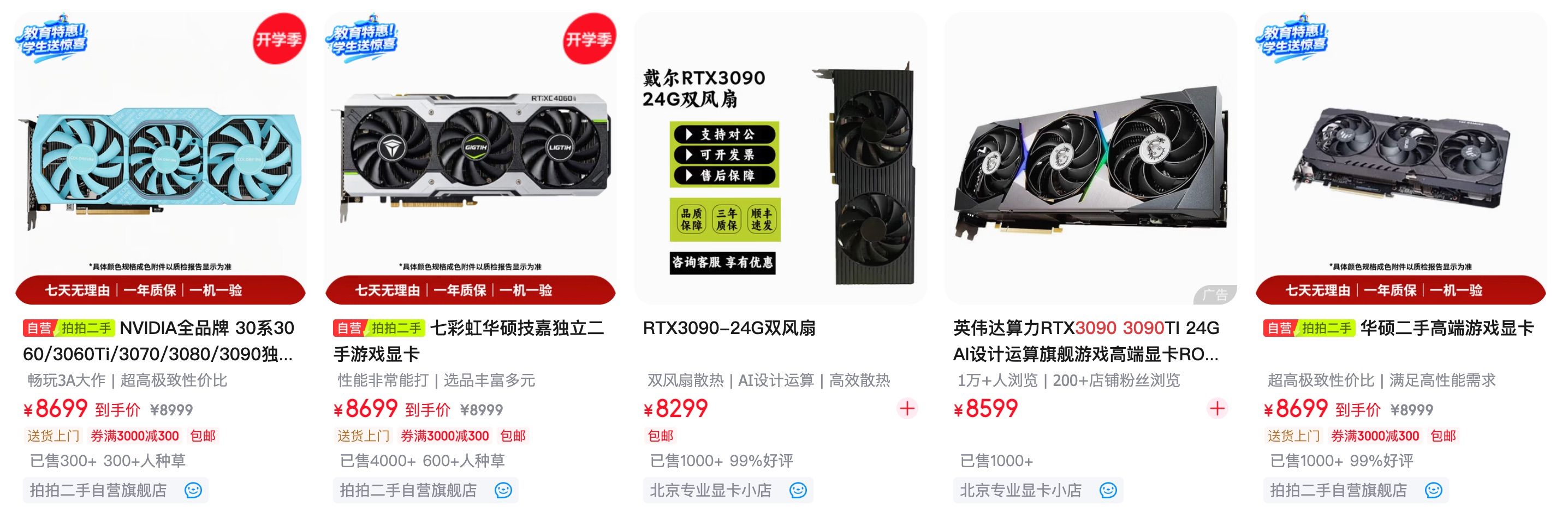

    其实今天做了好几个视频,不知道先发哪个,因为有很多重要的话题值得谈。那么本期视频就是谈一谈京东上架自营拍拍二手3090的事情,售价大概是8700块钱,8699嘛。然后这个价格跟第三方店里面的7900 XTX是一个价格,就是新卡了。但是如果7900 XTX你在闲鱼上面买二手的话,大概5500块钱就能够买到。那我是建议,如果说你手头紧张的话,就去闲鱼淘二手的7900 XTX组双卡。我在上一个视频中其实也讲过双卡TP方案,但这个视频不知道是哪个先放出来,我一会儿再考虑一下。

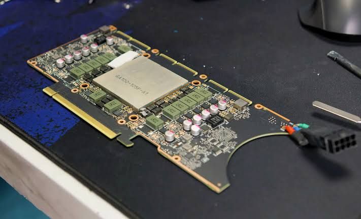

    当然了,我们需要知道,3090相比于7900 XTX,它是要落后一代的。7900 XTX跟4090基本上是属于同代的,它也支持什么INT4,支持什么FP8、INT8,3090好像都是不支持,这个我没有认真去查。就是它这块的指令集比7900 XTX是要差很远的。但是我们当下本地跑AI,用到最多的就是BF16、FP32,这个就是最最重要的,3090就是完美支持。
    所以说,在京东出这个自营的二手3090 24G之后,我认为大家再去淘什么170HX,再去淘什么MI210,我觉得就完全没有什么性价比了。因为你们淘的那些东西都天生残疾,带有这样那样的硬伤,但是3090完全不需要你做任何额外的配置,你也不需要锁定驱动,也不要去魔改任何的软件。它绝大部分软件现在就是支持的,并且在未来一两年都看不到它被淘汰的可能,主流架构还是会支持它。

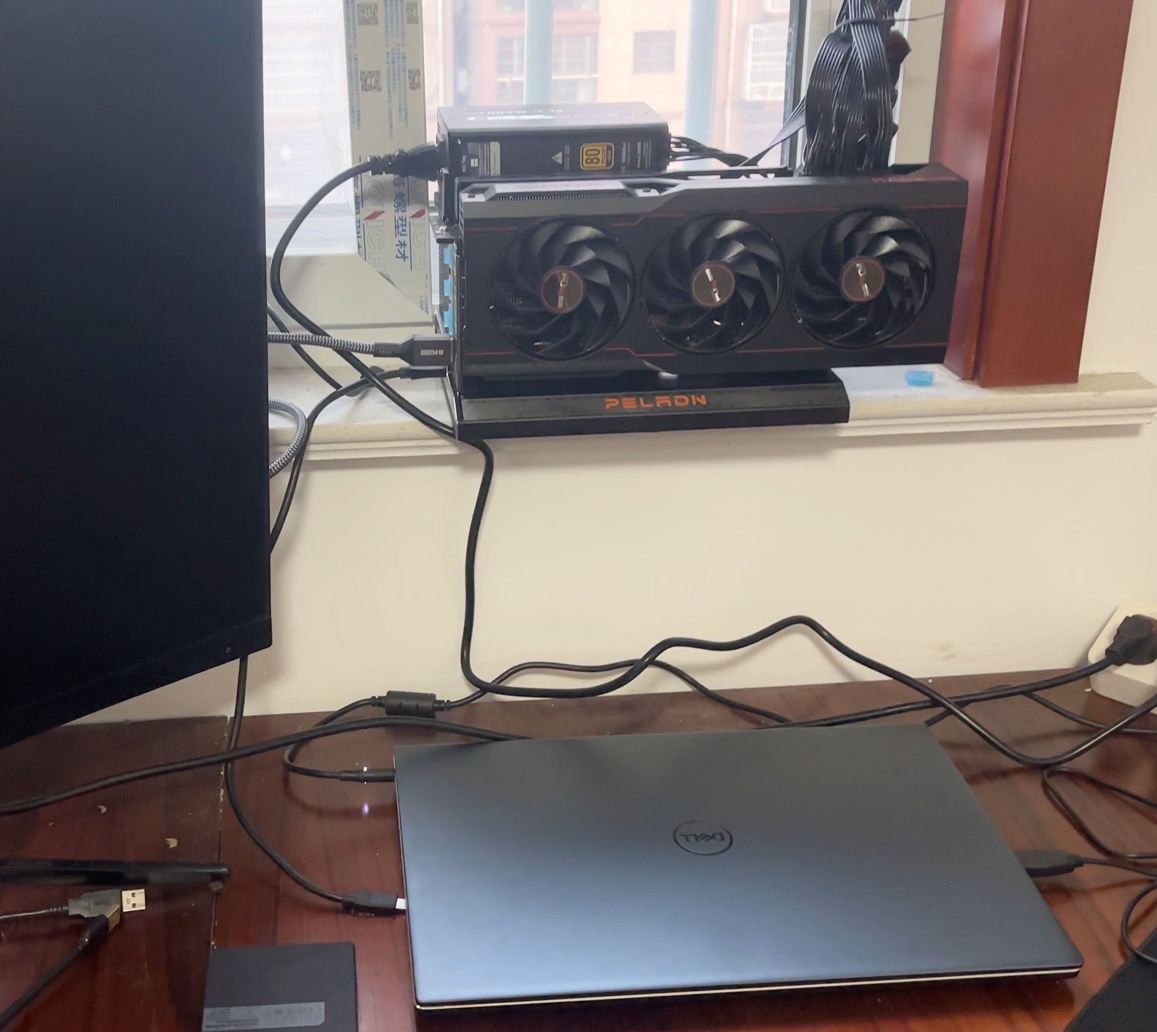

        @terry 静音方面, 蓝宝石的7900xtx应该是无敌的存在吧. 就这一点, 完胜其它所有卡, 哈哈. 我在闲鱼上买的第二块7900xtx也到了...

            @laobenxiong 这点是的,但是3090如果是风扇版本,它也不差。就是不是很明显的差距。
