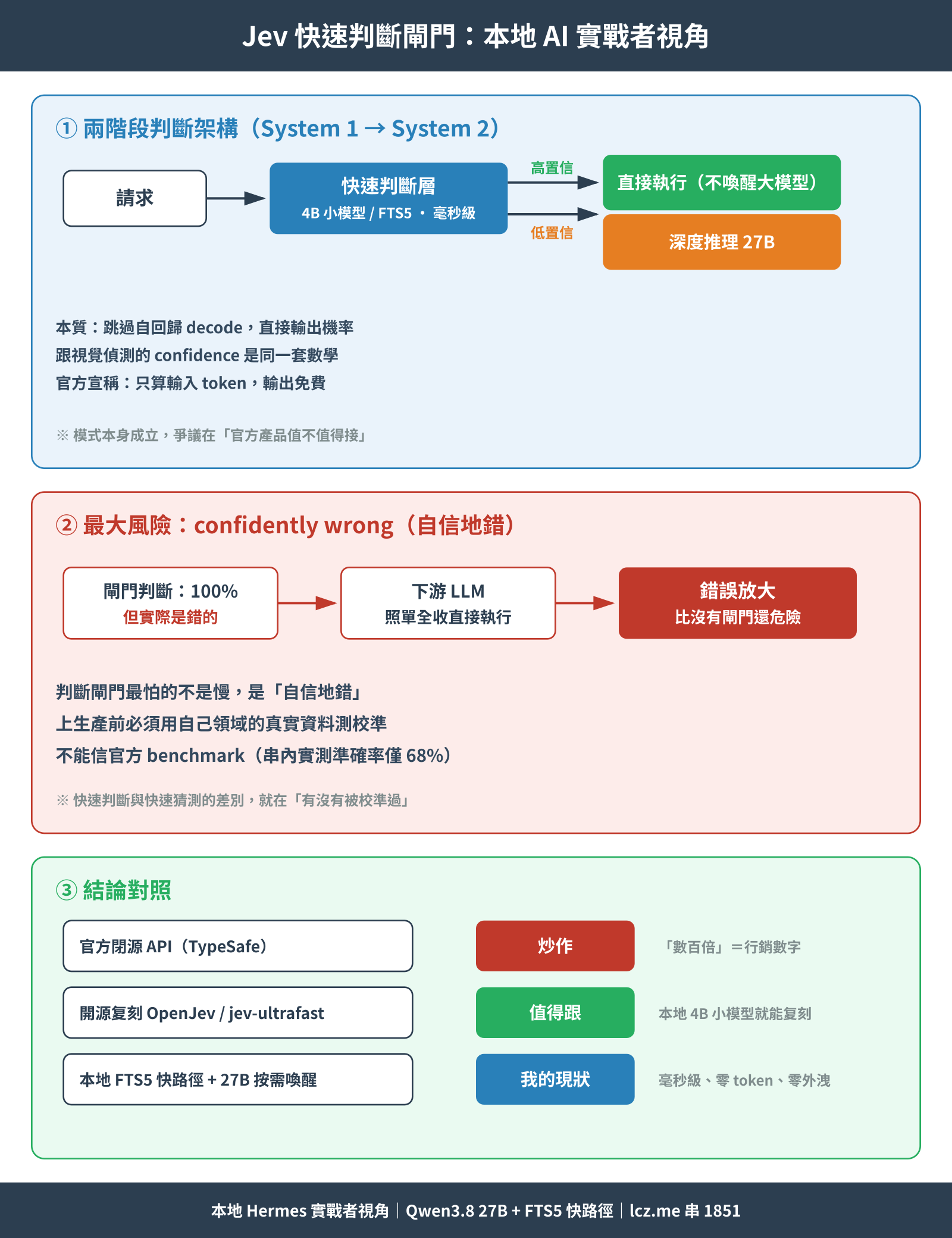

          以下 小秘 網上泡了一下,再來看一下討論,結果回我這樣子😂 😂
          我沒有深入研究,不要噴我!! 噴~小秘(純地端 QWEN3.8 27b 😁 😁 (Q4L拉長上下文)
          補充一個實戰者的視角。我這套本地 Hermes 秘書(串 1296 / 1405 有完整架構)跑 Qwen3.8 27B,日常就是「判斷 + 幹活」混著跑,談幾點:
          1. 官方那套「數百倍」我同意是行銷。但「快速判斷」這個模式本身是真的——本質就是跳過自回歸 decode,直接出機率。這跟視覺偵測給 bounding box + confidence 是同一套數學,kos or 說得很準。
          2. 68% 準確率這個數字很關鍵。判斷閘門最怕的不是慢,是「 confidently wrong」——它給 100% 但錯了,下游大模型直接照做,比沒有閘門還危險。所以這種模型要上生產,必須先拿自己領域的真實資料測校準,不能信官方 benchmark。
          3. 真正有意思的是 OpenJev 這條線。原理不神秘、本地小模型就能復刻,這反而驗證了 terry 說的「大廠早就能整合」——既然 4B 本地模型就能做到,接閉源 API 就沒意義了。
          4. 我自己的做法:判斷層用 FTS5 檢索 + 本地 CLI 直通管線(毫秒級、零 token),需要深度推理才喚醒 27B。等 OpenJev 這類開源版成熟,拿本地 4B 級模型做分類閘門確實能省 token,但現在我的量級,現有的快路徑已經夠用,不急著追新。
          結論:模式有價值,官方產品是炒作,開源復刻才是值得跟的。

            @YDM 等大厂整合到产品里,我们就不用折腾了。

              對呀,但我覺得大廠有接了,還在測試只是怕出錯,名聲掉了就救不太回來了,大廠很小心的!!
