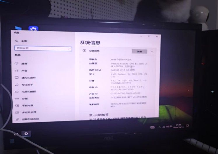

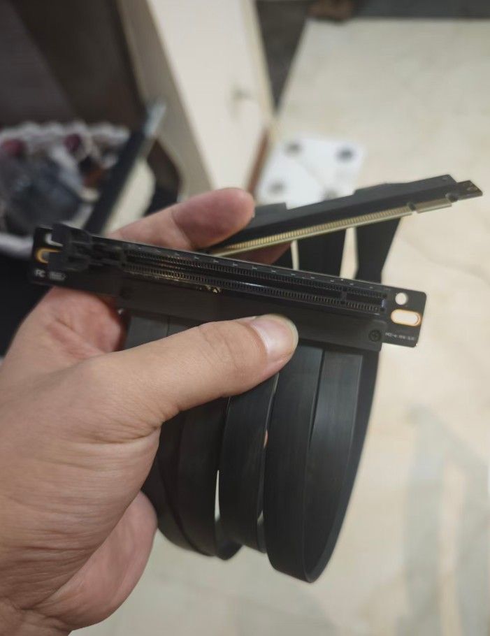

    | 离大功告成的进度 1/2 |

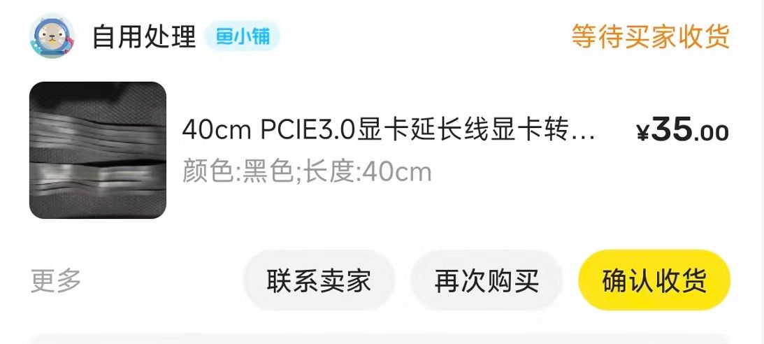

    我承认,我有赌的成分
    同样的功能实现,明明可以用PCIe3.0的接口,却要花4.0的钱买线,贵的还不止七八倍。倒不是心疼钱(就是心疼钱😊 ),就是受不了这狗骑吕布的即视感。
    赌嘛,赢了别墅嫩模;输了大不了我去别墅当嫩模
    庆幸,劳资赌赢了。
    并且,成功点亮。
    就剩下一下支架的事儿了。成功在即。
    祝我好运兄弟们。

      #29
      大师,我成了。这个延长线的钱算是省下来了。
      Ooooops,图给传错了。但价格差不多。关键是这40CM。

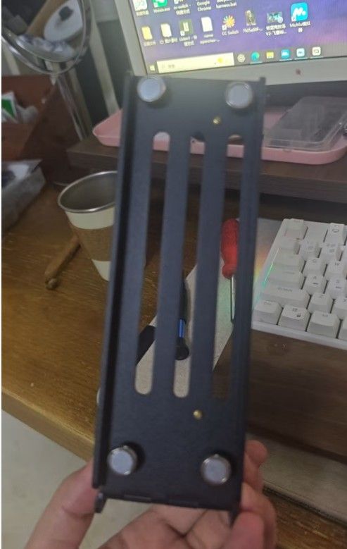

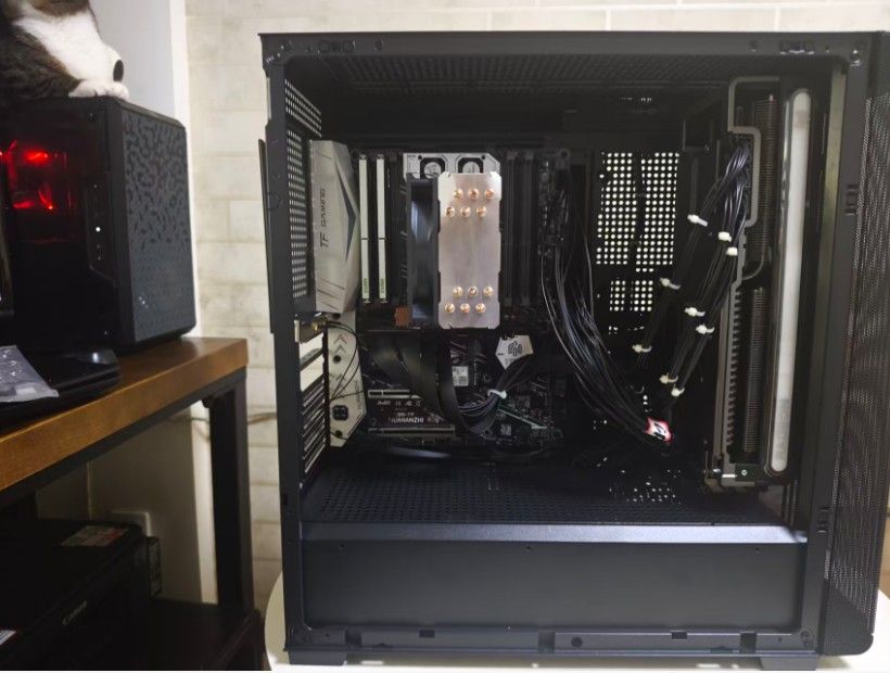

            (聊胜于无的更新)
            计划修正了N次,下次也是次第下。所以前后拉跨。今天只到了另一个显卡架。底部是磁吸固定。
            架设在机箱角落,倒也是稳当。只是可惜今天未到延长线,青黄不接。

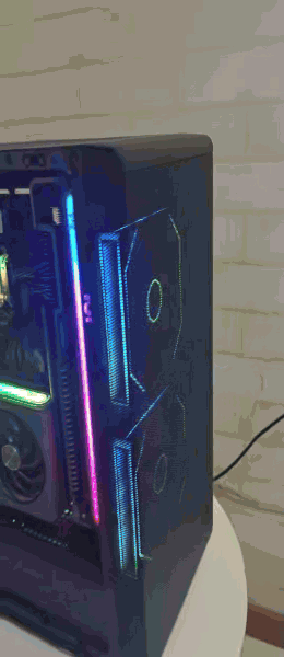

              #33
              还得是开放式机箱加 PCIE4.0延长线才行的,机箱太小了,两张卡挨在一起散热不好

                      #37
                      @909 说:
                      非常同意!从功能性上,颜值上讲,价格上讲,我都是开放性机箱的拥趸者。属实是我们家有特殊情况

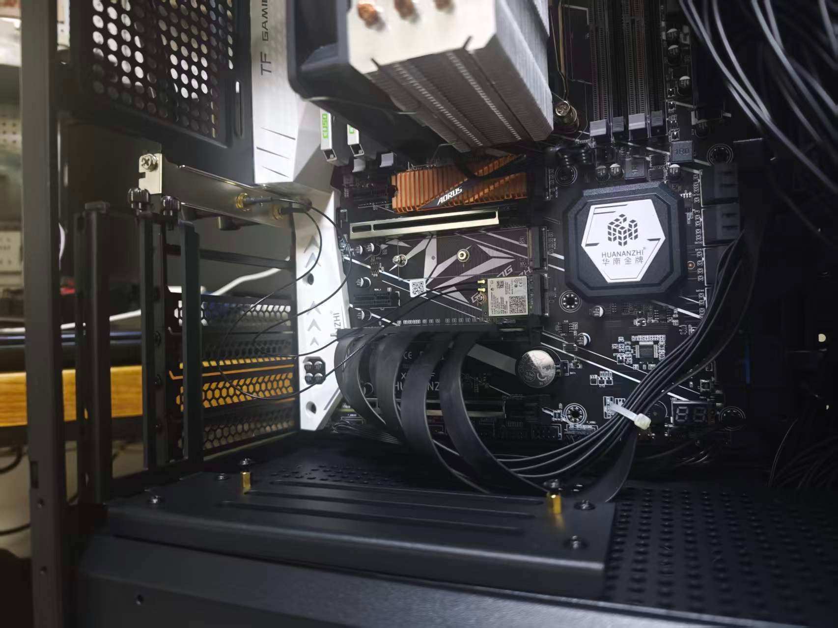

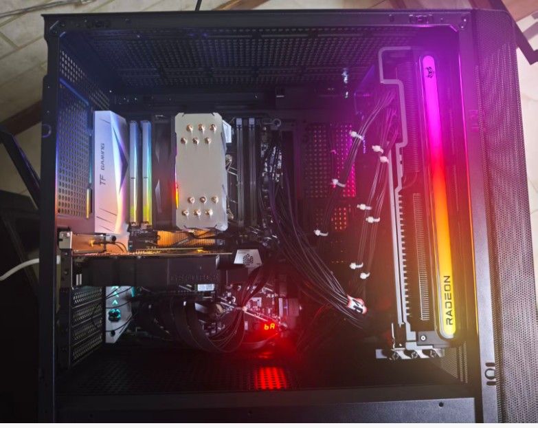

                      • xiongjie gaoX xiongjie gao
                        最新进度是卡在了双卡入槽,虽然这个问题我已经设想到了,只是没曾想3.5个slot这么结棍。
                        (好喜欢论坛这种主图文的形式,仿佛回到了当年追贴吧的年代。主贴要有进度照片,这是目前最近的情况,会持续更新)
                        我上一次动手攒机摸是在二十年前了,AI潮来时我大小也是个排头兵,只是一直用线上模型。大概是信息茧房的缘故,这么长时间我一直觉得本地布署跟我遥不可及。直到我一脚误入这个论坛。。。正所谓一入锤门深似海。
                        高强度地follow众仙家指点江山,本地布署这个想法似盗梦底层梦境中的那个陀螺,不知觉中它悠悠地转起来了。
                        这一切的故事发端,在国庆的第五天
                        在这之前,我唯三肯定的是
                        1、本地布署肯定要上
                        2、肯定搞双卡
                        3、一切从俭
                        至于什么双卡,我是犹豫的。A系的7900XTX、pro 9700 N系的3080魔改、3090(再往上就不敢想了);甚至是异构方案我都有考虑过,直到这小兄弟愿意跟我结缘。一拍大腿。就它了!
                        (未完待续,有没有当年贴吧追贴那味了🤠 )

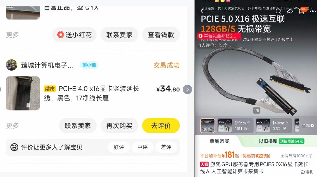

                                        #46

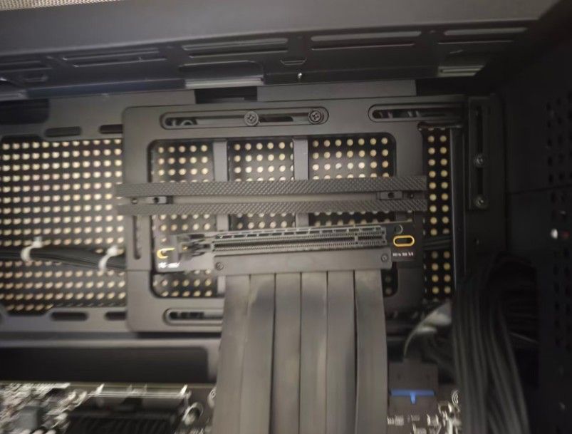

                                        我擦,你那PCIE5.0 X16的延长线,买的价格真的令人震惊。
                                        xiongjie gaoX 1 条回复 最后回复
                                          xiongjie gaoX
                                          xiongjie gaoX
                                          xiongjie gao
                                          #47
                                          这个延长线还是按长度收费,每10厘米就是一个价。一条70cm的PCIE5.0*16的集束线四五百很正常。😂
                                          我展示这条还是基础价。
