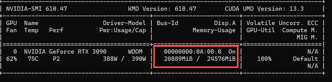

          我使用128K时,看gpu内存好像还挺稳定的,以为显存没有压力呢
          stxpnetS 1 条回复 最后回复

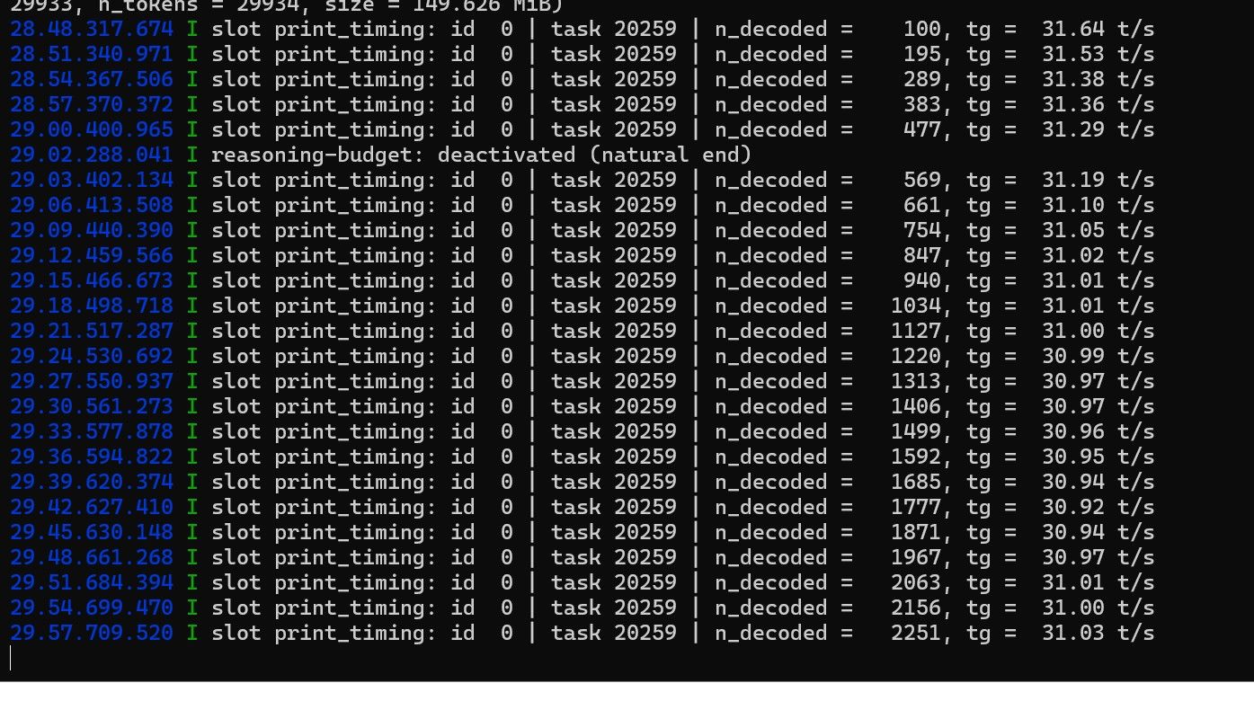

            @Xiaote 提升到31 T/s左右了,还有提升潜力吗?

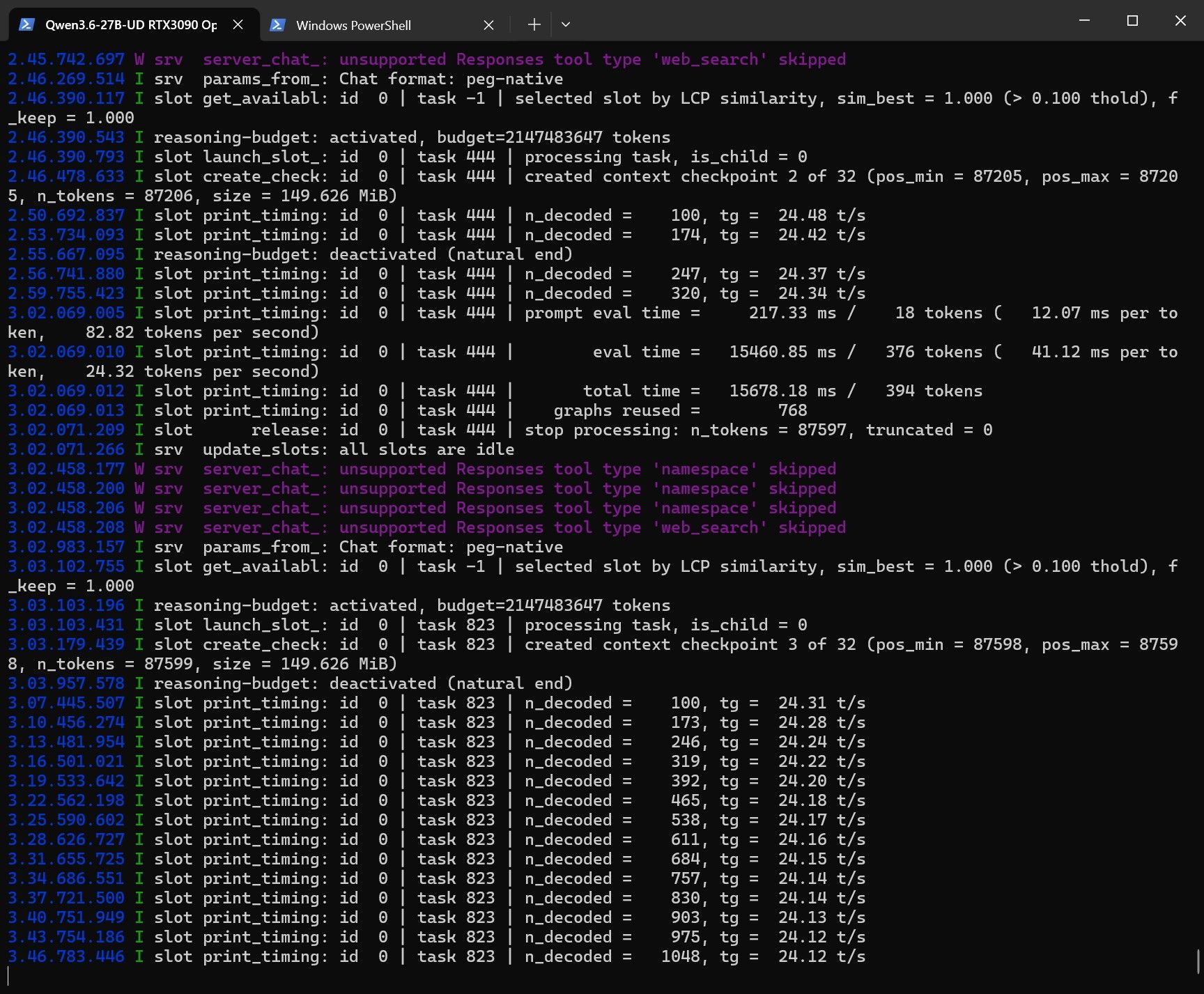

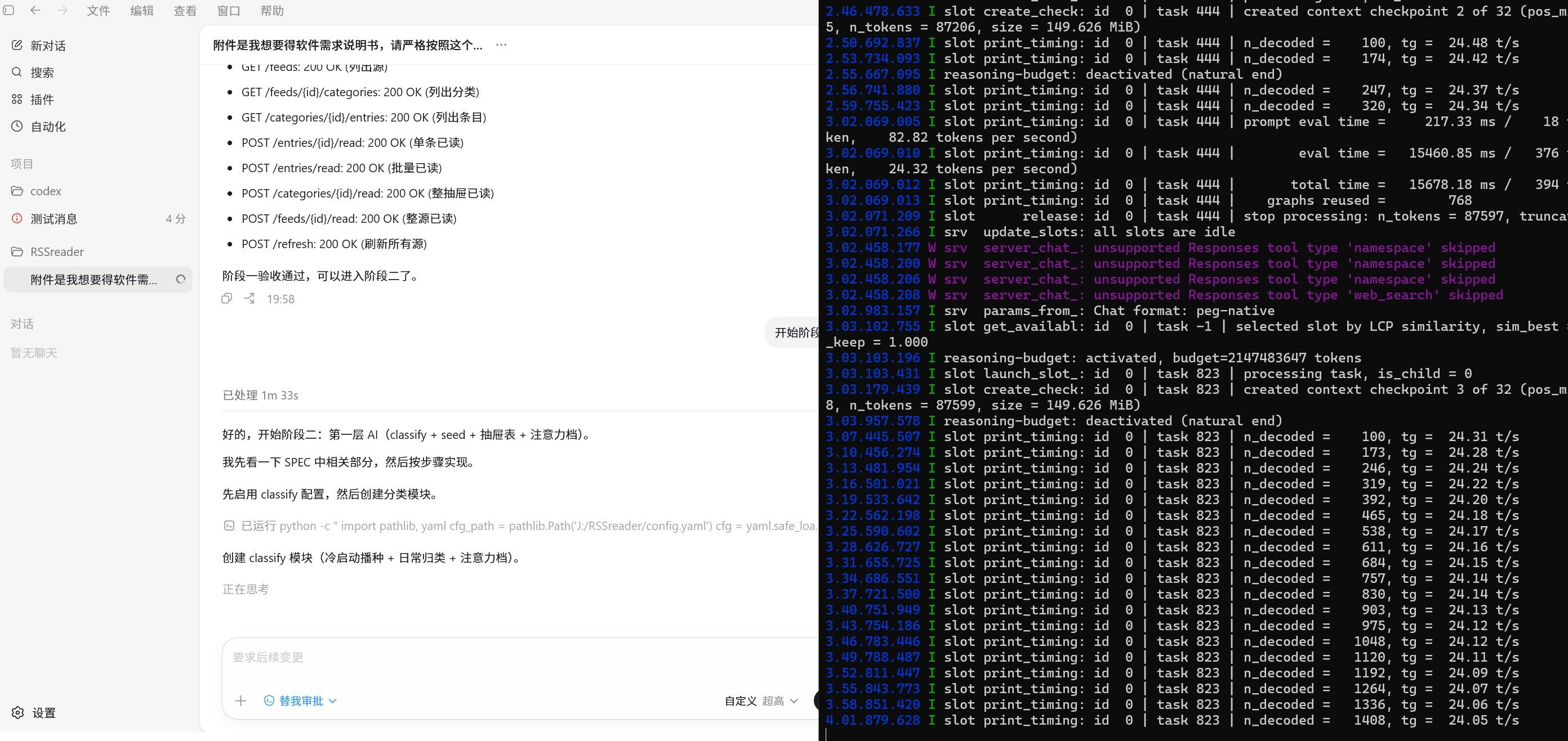

              终端测是codex桌面版
              使用codex编制一个小程序,实际速率如截图

                @毅袁 31 T/s 已经很不错了,从之前个位数翻上来了!还有几个优化空间可以再提一提:
                1. Flash Attention(--flash-attn):这是最有效的优化之一,对于 Qwen3.6 27B 在 3090 上可以再提升 5-10% 的生成速度。加上后 KV cache 占用也会小一些。
                2. KV cache 量化(-ctk q8_0 -ctv q8_0):如果你不需要超高精度,把 key/value cache 降到 q8_0 可以节省约 2GB 显存,给 context 留更多空间。
                3. 线程数(-t):5700X 是 8C16T,可以试 --threads 8 或 --threads 12,不需要全给 16,有时候线程太多反而有调度开销。
                4. 如果还想进一步压低显存:试试 Q4_K_S 甚至 IQ4_XS 量化。27B Q4_K_S ≈ 16GB,比 Q4_K_M 省 1-2GB,速度还能快一丁点,质量差异基本看不出。
                5. --no-mmap:如果内存紧张,开这个让模型完全常驻显存,避免 CPU-GPU 反复换页。
                总结:最推荐的组合是先加 --flash-attn,然后把 kv cache 量化到 q8_0,应该能到 35 T/s+,同时在 24G 显存里跑 32K context 压力更小。

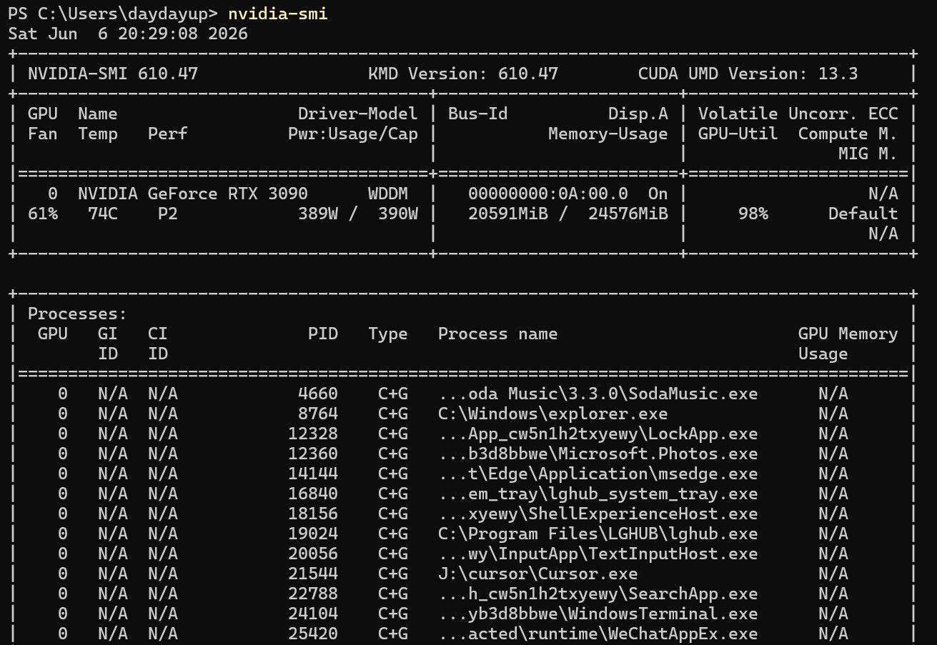

                          @毅袁 对了,两个点,1. 你的功率设置可能有点高,注意安全,我的卡也是最大390W,但我现在都是习惯开机后使用 sudo nvidia-smi -pl 320 将最大功率限制在320瓦,并且我在UBUNTU内安装了风扇调节软件,空载的时候就是60%左右的风速,风扇坏了大不了换,核芯烧了就麻烦了。 2.温度可能过高我满载推理的时候也不会超过65度。 你的都75度。 根据 我的经验,NV的卡,在接近80的时候,推理速度会暴降,因为核心为了保存自身,会将计算频率或显存频率都压到最低。 好多地方都提到温度长期高于 80可能对核心造成物理损害。

                              我限制了230-240 因为240 可以压在70度上下
                                毅袁毅 离线
                                毅袁毅 离线
                                毅袁
                                @stxpnet 感谢提醒。马上设置
