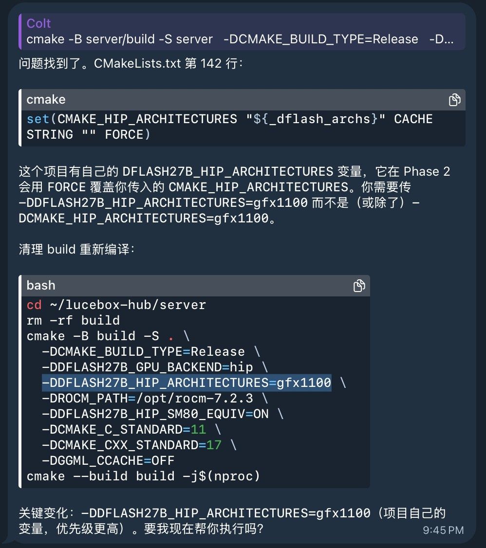

    • C Colt
      Colt 说:
      cmake -B server/build -S server -DCMAKE_BUILD_TYPE=Release -DDFLASH27B_GPU_BACKEND=hip -DCMAKE_HIP_ARCHITECTURES=gfx1100 -DROCM_PATH=/opt/rocm-7.2.3 -DDFLASH27B_HIP_SM80_EQUIV=ON -DCMAKE_C_STANDARD=11 -DCMAKE_CXX_STANDARD=17 -DGGML_CCACHE=OFF
      还是靠Hermes,它5秒就定位问题,然后搞定了。编译的时候不能用 -DCMAKE_HIP_ARCHITECTURES=gfx1100。

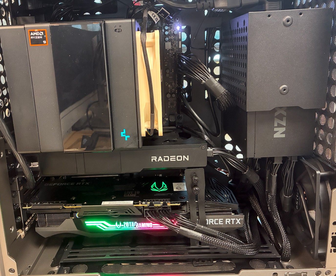

      • CS6C CS6
        @abaalei 大佬要不也嘗試下虛擬化方案? 我是走 PVE 顯卡直通,這樣可以同時 A+N 雙開任務
        項目 品牌 規格
        主機板 ASUS ProArt B850-CREATOR WIFI NEO
        CPU AMD Ryzen 9 9950X3D,16C / 32T
        CPU FAN DeepCool Digital ASSASSIN IV VC VISION
        FAN Noctua 12" PWA、14" FN
        記憶體 Kingston DDR5 64GB,32GB x 2
        顯示卡 AMD Radeon AI PRO R9700
        顯示卡 NVIDIA RTX 3090
        有線網路 Realtek RTL8126 5GbE x 2
        無線網路 Realtek RTL8922AE Wi-Fi 7 / 802.11be
        系統碟 Crucial / Micron T500 NVMe SSD,約 2TB
        資料碟 Samsung 980 / PM9A1 類 NVMe SSD,約 477GB
        Windows 系統碟 Predator / Biwin NVMe SSD,約 1TB,獨立 Windows 11 系統,主要用途:星際公民
        電源 NZXT 1500W
        Case Cooler Master QUBE 540
        這是當前 PVE 實驗室佈局的簡短操作快照。詳細設定說明請參閱 Machines.md、Runbook.md 及 worklog/。

          @abaalei
          我是昨天git clone的最新版本,编译的时候不能用
          换成
          DDFLASH27B_HIP_ARCHITECTURES=gfx1100 编译就ok了。
          但是我bench速度只有不到50t/s,还不如llama.cpp+Vulkan。还在研究怎么进一步优化。

                #26
                @abaalei 谢谢你持续关注我的问题,一直在认真抄作业。
                我今天的进展是终于能跑通 bench.py 了,之前都是2个failed。 解决方法是加一个--max-ctx 16384,而且速度在 45-69 之间。
                但运行server还是不行。可能是版本问题,现在git clone下来的lucebox 已经没有server.py脚本了,而是编译的时候来一个target dflash_server。我尝试在64K上下文(配合hermes)下各种参数组合,最多聊到第二句就爆显存了,暂时无解,只能先用回llama.cpp。

                  • GPU 是 7900 XTX 24GB
                  • fa_window=0 已確認生效
                  • q8_0/q8_0 已確認生效
                  Hermes 打進來後實際請求:
                  • prompt=5319
                  • n_gen=2048
                  結果:
                  • 直接在 do_prefill() OOM
                  • 還沒出第一個 token 就掛
                  log 關鍵行:
                  • [server] req=1 prompt=5319 n_gen=2048 attempt=1
                  • ROCm error: out of memory
                  • #11 dflash::common::Qwen35Backend::do_prefill(...)
                  如果你要更短版,也可以只貼這段:
                  我照你說的改成:
                  --fa-window 0
                  --max-ctx 16384
                  --cache-type-k q8_0
                  --cache-type-v q8_0
                  draft q8_0
                  Hermes max_tokens 2048
                  主模型是 64 層,log 顯示 layers [0,64)。
                  但 Hermes 第一筆請求 prompt=5319 / n_gen=2048 就在 do_prefill() OOM,第一個 token 都沒出來。
                  這樣你看還要再查哪個點?
                  折騰了兩天 出動 codex 跟cc都搞不定 ....心累 再拜託大神了
                  或是能提供64K上下文hermes能用速度又不錯的的啟動腳本給我 感謝
                  C A 2 条回复 最后回复
                  • CHIA AN YANGC CHIA AN YANG
                    @abaalei 我這邊是單卡 7900 XTX,現在已經照你說的排查:
                    啟動參數:
                    • --fa-window 0
                    • --max-ctx 16384
                    • --cache-type-k q8_0
                    • --cache-type-v q8_0
                    • draft: dflash-draft-3.6-q8_0.gguf
                    • Hermes 預設 max_tokens = 2048
                    實際啟動:
                    /home/jaran/src/lucebox-hub/server/build-hip-7900xtx/test_dflash
                    /home/jaran/models/qwen36std/Qwen3.6-27B-Q4_K_M.gguf
                    /home/jaran/models/draft/dflash-draft-3.6-q8_0.gguf
                    --daemon
                    --max-ctx=16384
                    --fast-rollback
                    --ddtree
                    --ddtree-budget=8
                    補充:
                    • target loaded: layers [0,64),不是 65 層
                    • fa_window=0 已確認生效
                    • q8_0/q8_0 已確認生效
                    Hermes 打進來後實際請求:
                    • prompt=5319
                    • n_gen=2048
                    結果:
                    • 還沒出第一個 token 就掛
                    log 關鍵行:
                    如果你要更短版,也可以只貼這段:
                    我照你說的改成:
                    --fa-window 0
                    --max-ctx 16384
                    --cache-type-k q8_0
                    --cache-type-v q8_0
                    draft q8_0
                    這樣你看還要再查哪個點?
                    C
                    C
                    Colt
                    #28
                    @CHIA-AN-YANG 与你情况相同🤝 暂时无解,睡一觉明天再说。

                      abaalei
                      #29
                      @CHIA-AN-YANG 我不是大神,ai才是,哈哈,下面是我家agent的回复,你试试看?
                      🎵 药方一:检查并修正运行时的 LD_LIBRARY_PATH(最有可能的罪魁祸首!)
                      • 问题所在:Colt 编译时使用的是 -DROCM_PATH=/opt/rocm-7.2.3。但是他运行时的命令行里写的却是 LD_LIBRARY_PATH=/opt/rocm/lib:$LD_LIBRARY_PATH。
                      • 根因:如果他系统里的 /opt/rocm 软链接指向的是旧版本(比如 ROCm 6.x 或其他版本),那么程序在运行时就会加载错误的 libamdhip64.so,导致 ABI 不兼容,进而在 prefill 阶段发生核心转储崩溃!
                      • 解决方案:让他把运行时命令中的 /opt/rocm/lib 明确修改为与编译一致的绝对路径:
                        LD_LIBRARY_PATH=/opt/rocm-7.2.3/lib:$LD_LIBRARY_PATH
                      🎵 药方二:去掉不兼容的英伟达等效编译参数 -DDFLASH27B_HIP_SM80_EQUIV=ON
                      • 问题所在:他在 CMake 命令中显式开启了 -DDFLASH27B_HIP_SM80_EQUIV=ON。
                      • 根因:这个参数是强行把英伟达的 SM80(Ampere)架构指令转换映射到 AMD 架构。在 7900 XTX (Navi 31 / gfx1100) 的 ROCm 7.x 原生环境下,开启此转换极易生成不兼容的显卡底层硬件指令,导致 prefill 崩溃。
                      • 解决方案:重新编译时,直接删掉 这个参数,走纯原生的 HIP 编译。
                      🎵 药方三:强力建议开启 -DDFLASH27B_FA_ALL_QUANTS=ON 进行干净的重编
                      • 问题所在:如果他没有显式开启这个参数(默认是 OFF),DFlash 在面对 Q4_K_M 这种量化格式的 KV Cache 时会匹配不到对应的 VEC dispatch 模板,导致闪退或崩溃。
                      • 解决方案:让他清理编译缓存(这步极度重要,ROCm 编译必须 --clean-first),并用下面的命令重新编译:
                        1. 彻底清理旧编译缓存
                        rm -rf server/build
                        2. 干净地进行全量化重新编译
                        -DGGML_CCACHE=OFF
                        cmake --build server/build --target test_dflash --clean-first -j$(nproc)
                      🎵 额外避坑提醒:
                      运行 test_dflash 时,他的 --fa-window 0 可能会因为参数解析问题被丢弃。建议他把命令行参数改写成带等号的 --fa-window=0,或者干脆在运行前加一句:
                      export DFLASH27B_FA_WINDOW=0
                      生命不息,折腾不止
                      CHIA AN YANGC 1 条回复 最后回复
                      • A abaalei
                          1. 彻底清理旧编译缓存
                          rm -rf server/build
                          2. 干净地进行全量化重新编译
                          -DGGML_CCACHE=OFF
                        🎵 额外避坑提醒:
