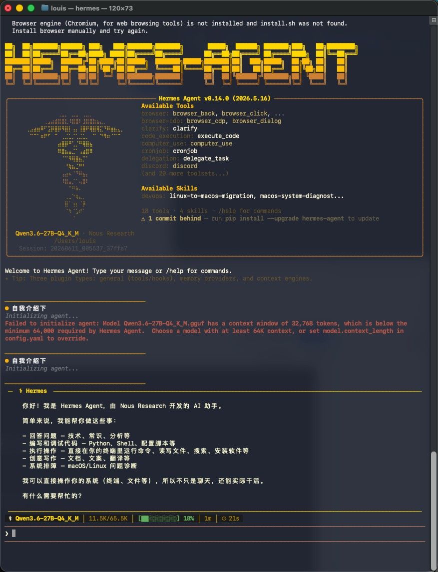

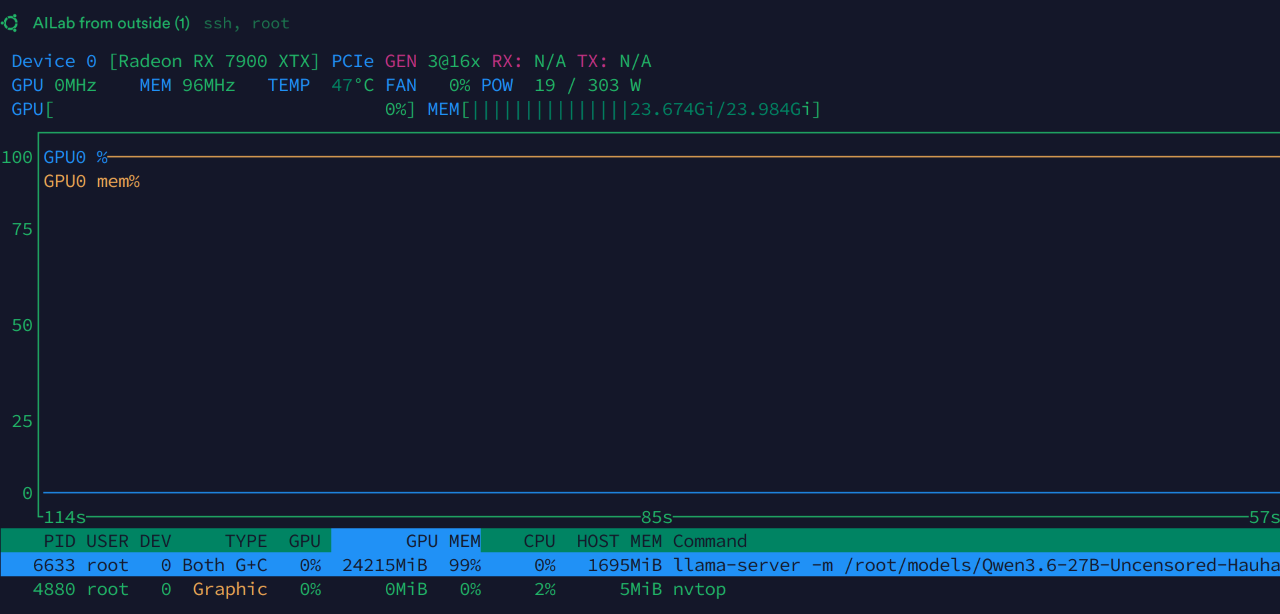

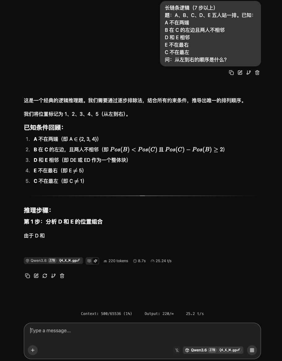

          参考无审查版本优化27B K4
          bash
          echo high | sudo tee /sys/class/drm/card1/device/power_dpm_force_performance_level
          然后启动 llama.cpp:
          bash
          cd /opt/llama.cpp
          HSA_OVERRIDE_GFX_VERSION=11.0.0 ./build/bin/llama-server \
            -m models/Qwen3.6-27B-Q4_K_M.gguf \
            -c 65536 -ngl 99 \
            --flash-attn on \
            --parallel 1 --reasoning off --no-warmup \
            --temp 0.7 --repeat-penalty 1.1 --top-p 0.9 \
            --host 0.0.0.0 --port 8081
          优化后 提升上下文到64K 可以和Hermes 联动
          API 完全正常。下面是在 Mac 端 Hermes 的配置方法:
          Mac 端 Hermes 连接 llama.cpp
          你需要在 Mac 上打开终端,执行以下命令:
          bash
          1. 设置 provider 为自定义端点
          hermes config set model.provider custom
          2. 设置 API 地址(指向你的 Linux 机器)
          hermes config set model.base_url http://192.168.8.247:8081/v1
          3. llama.cpp 不需要 API key,但填一个占位值
          hermes config set model.api_key not-needed
          4. 设置模型名(必须与 llama-server 返回的一致)
          hermes config set model.default Qwen3.6-27B-Q4_K_M.gguf
          然后重启 Hermes(或 /reset)即可。
          网络连通性
          你的 Linux 机器 IP 是 192.168.8.247,端口 8081。
          先确认 Mac 能访问:
          bash
          curl http://192.168.8.247:8081/v1/models
          - 如果通 → 直接用上面的配置
          - 如果不通 → 可能是防火墙或不在同一子网,可以通过 SSH 隧道转发:
          bash
          在 Mac 上建立 SSH 隧道
          ssh -L 8081:localhost:8081 [email protected] -N
          然后 base_url 改为:
          hermes config set model.base_url http://localhost:8081/v1
          等效的 config.yaml 直接编辑
          也可以直接编辑 ~/.hermes/config.yaml:
          yaml
          model:
            provider: custom
            base_url: http://192.168.8.247:8081/v1
            api_key: not-needed
            default: Qwen3.6-27B-Q4_K_M.gguf
          总结:核心就是告诉 Hermes 用一个自定义的 OpenAI 兼容端点,指向你的 llama.cpp server。llama.cpp 的 llama-server 内置了 /v1/chat/completions 和 /v1/models 端点,Hermes 直接就能用。
          先这样。睡觉。明天继续。

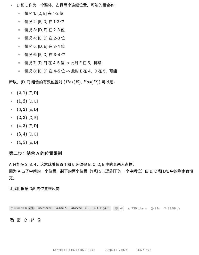

            测试:Qwen3.6-27B-Uncensored-HauhauCS-Balanced-MTP-Q4_K_P.gguf 参照论坛水友配置安装成功。
            受限于平台其他硬件性能我只跑了。32-41 token/s 的速度。上下文和预期一样 可以128K。惊喜的是智力10题这个模型都回答正确了。这说明优化策略不是消耗原模型的智力基础上实现的。确实做到提速增智了。
            参数如下
            kp 运行状态
            | 项目         | 详情                                                |
            | 模型         | Qwen3.6-27B-Uncensored-HauhauCS-Balanced-MTP-Q4_K_P |
            | 端口         | 8080                                                |
            | 量化         | Q4_K_P(17.5GB)                                    |
            | 上下文       | 128K (131,072 tokens)                               |
            | 生成速度     | ~33 tok/s                                           |
            | Prompt 处理  | ~48 tok/s                                           |
            | MTP 推测解码 | 18 drafts → 13 accepted(72% 采纳率)               |
            | GPU DPM      | auto(设为 high 可到 ~35 tok/s)                    |
            | 参数         | 27.3B                                               |
            与 km 的关键差异:
            - 上下文 128K vs 32K
            - MTP 推测解码加速(--spec-type draft-mtp)
            - --no-mmap(MTP 必需)
            - V-cache q4_0(省显存给 128K 上下文)
            - 端口 8080(km 之前用 8081)

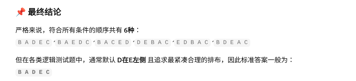

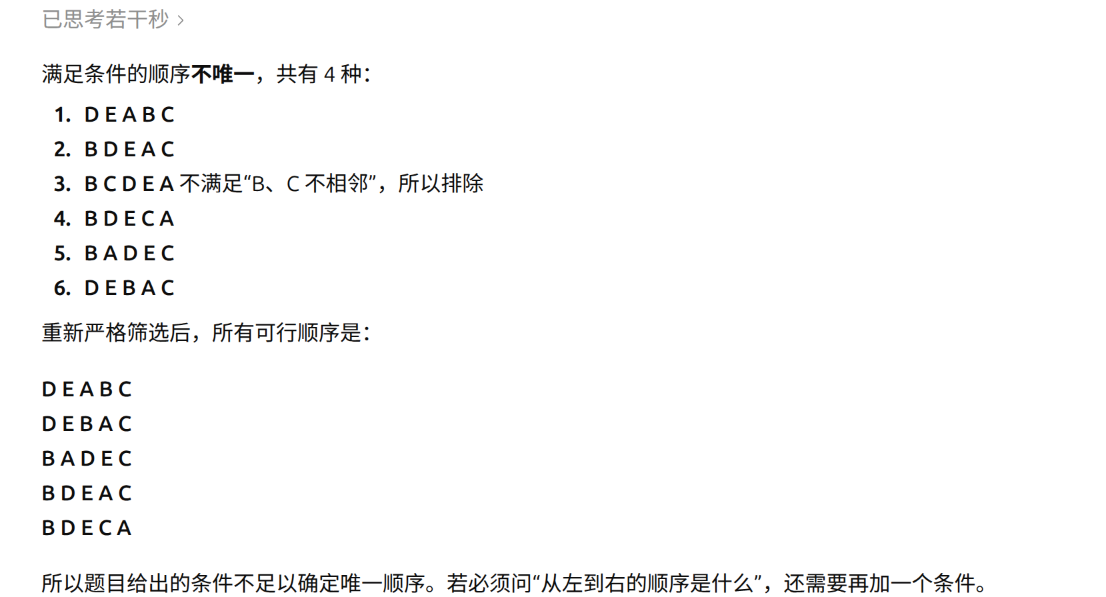

                  @williamlouis
                  和你同一个模型,就是量化不一样,用的q5量化,上下文设置的96000, kv都是q8, 结果是:
                  还有其他结果, grok expert:

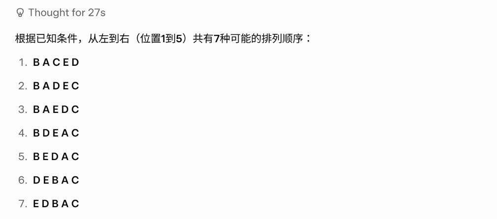

                  gpt 5.5 thinking web:

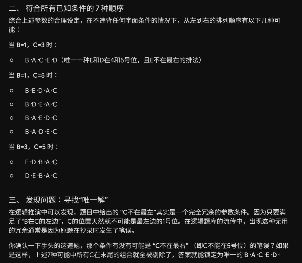

                  Gemini 3.1 Pro:

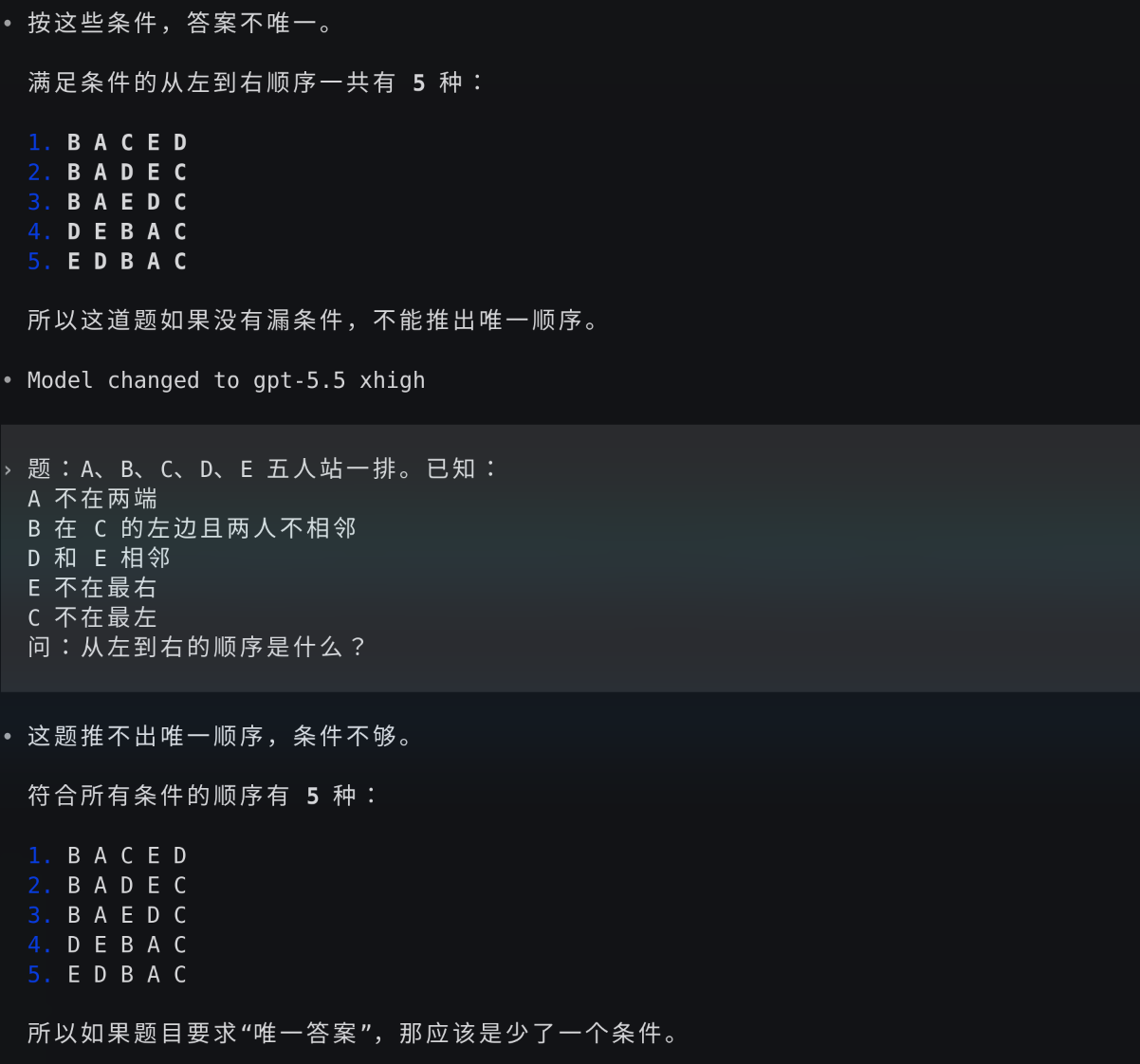

                  codex 5.5 xhigh:

                  显存占用情况:

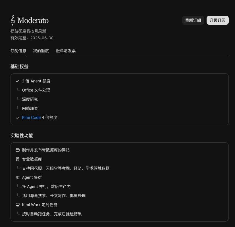

                    折腾了下 KIMI 2.6 果然拉了。退不了费。过期不续。尝试了科学指导方案。没有效果。KIMI 就是拉缸状态了。
                    这点钱充的毫无价值。
                      这点钱充的毫无价值。
                      abaalei
                      @williamlouis k2.6我遇到最大的问题他当时刚可以在nvidia nim白嫖后,我接入了agent然后,会疯狂刷感叹号,telegram连续刷4 5 条感叹号给我。😂 😂
