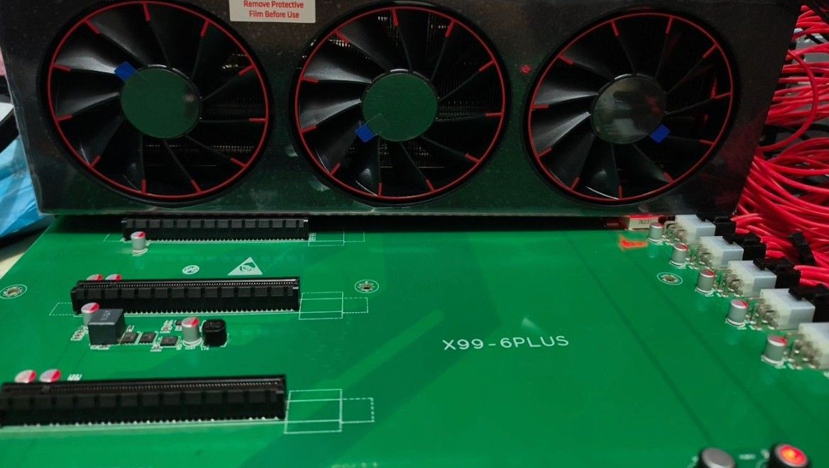

                @abaalei
                我更新了貼文 在上方 你看一下規格
                一般主機板 PCIe槽 放置的寬度 以slot 為單位
                1 slot (幾殼後方可以拆的小鐵片一片) = 20mm ,
                我的TUF顯卡 寬度 3.125 Slot = 62.5 mm 寬
                你要看你的顯卡散熱系統
                假如跟我的顯卡一樣都是側邊吸氣 上下排風吹出熱氣
                兩張卡片之間 就不能放太近 距離你自己抓 至少要2~4cm的距離
                你買我這種12GPU的大型礦機架 應該可以裝 但是還要買PCIe Riser Card 轉接版

                    abaalei
                    @kos-or 谢谢你,原来这个是双层的,那我知道怎么找了。因为我一直都在想不使用延长线的方案,看来还是不太行。卡槽间距63,第二张7900xtx跟前面基本上就剩5mm的间距,好像不太足够

                                        abaalei
                                        @kos-or 我现在还没完全解决,我这个架子跟双路散热器冲突,所以导致延长线要大幅度弯折。我现在研究出来的是线长要限制在15cm内,并且插在距离cpu最近的插槽,才能被识别。然后现在最远的3080ti目前还没解决问题,昨天买了一根10cm的,还没到货,用15cm的,可以识别,但是只能跑pcie1.0 x16
                                        主要还是我这块板太巨大了,8卡矿架都显得苗条了,估计得上12卡支架才能满足这块板的空间

                                          @abaalei 说:
                                          聽說有些訊號線品質不好 會造成PCIe 4.0 的訊號不好 然後直接減半降速成PCIe 3.0
                                          PCIe rise cable 訊號線 目前要注意
                                          (1) 在特定長度下 廠家是否有保證訊號不衰減?GPU能被系統識別到?
                                          (2) 兩條高速訊號線太近的時候, 是否會有cross talk 兩條訊號線的訊號互相影響造成通訊品質差?
                                          插在距离cpu最近的插槽, 我目前手上沒有訊號線 也還沒有研究過相關問題 我會注意的
                                          PCIe 4.0 的訊號線品質要求要很高 因為頻寬大 , PCIe 3.0 問題相對較少
                                          我訊號線大概會買 25cm, 20cm, 15cm , 10cm 四種 按照距離不同來購買
