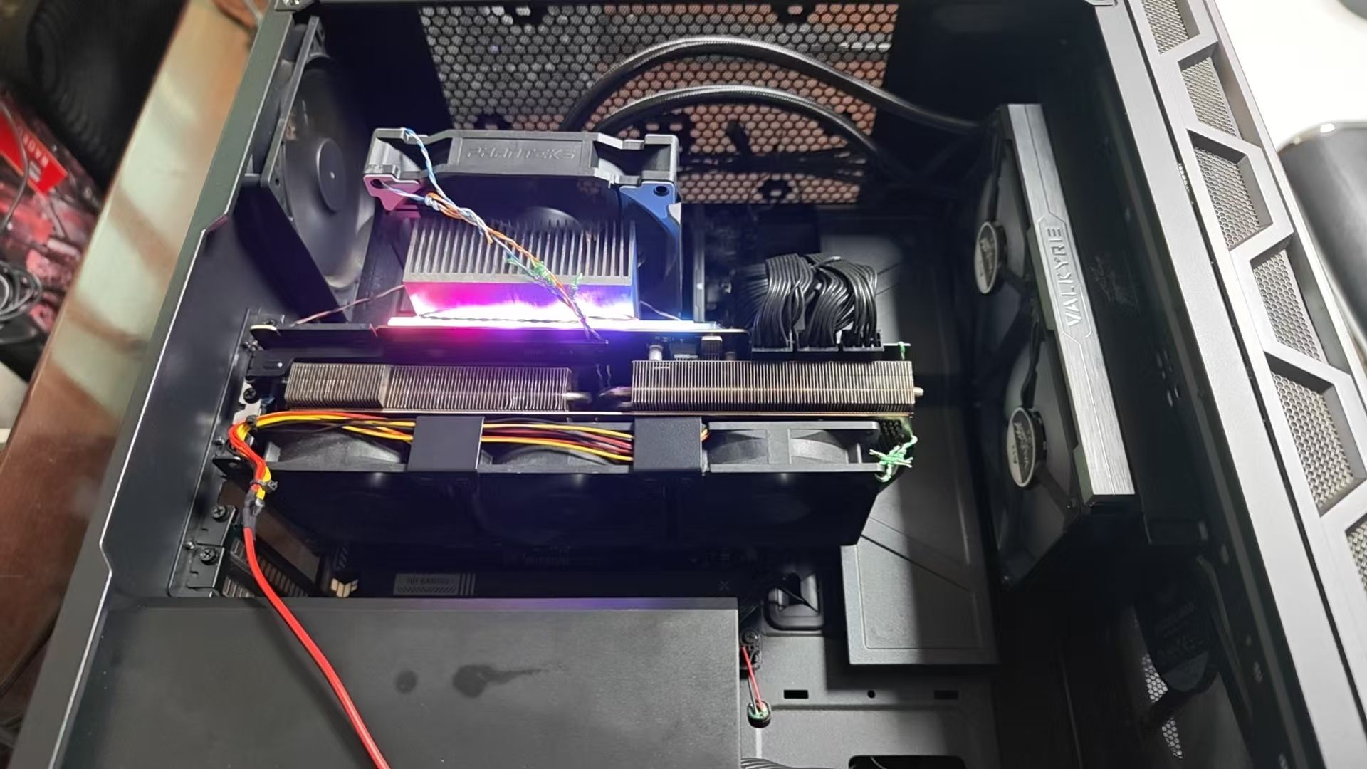

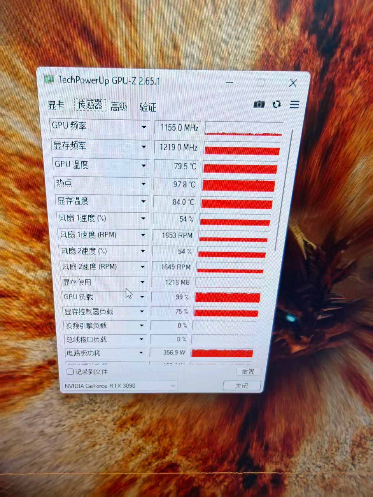

    我用的微星 魔龙 3090 用过的都懂 核心80度以上 热点100度以上 显存100度 都是太正常的温度了
    第一版改造方案
    导热贴 贴在显卡背面 辅助背面显存散热 ,测试下来几乎没有效果 ,导热贴的面积太小 制约了导热效率
    第二版改造方案

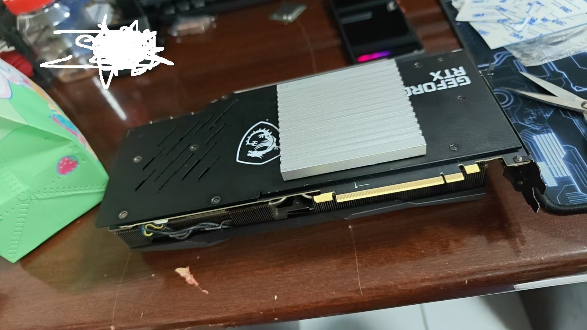

    改用导热膏直接堆在显卡背板上,大幅度提升了散热效率,显存温度可以降低18度 ,只有84度,但是核心温度还是无法被压制 导致核心降频,热点温度还在100度徘徊。

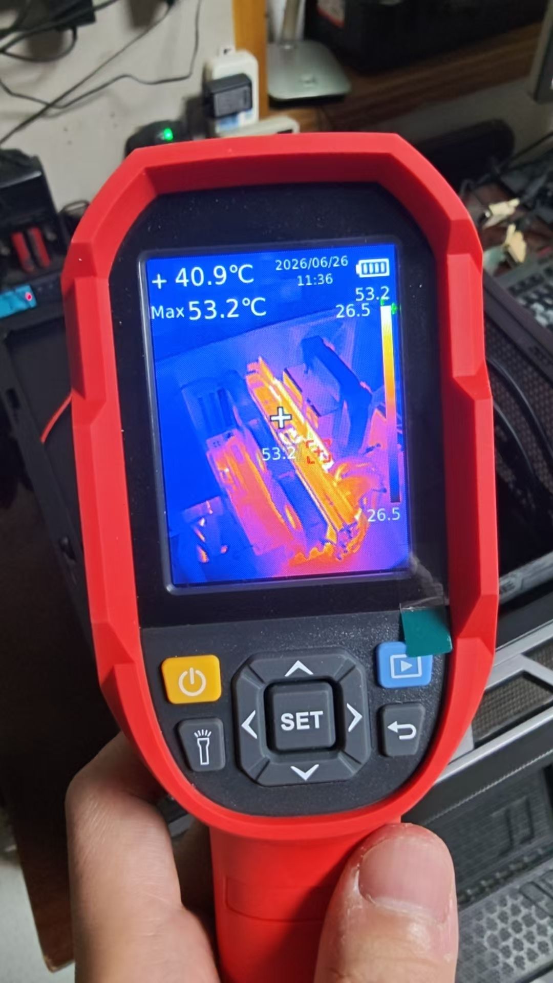

    第三版改造方案

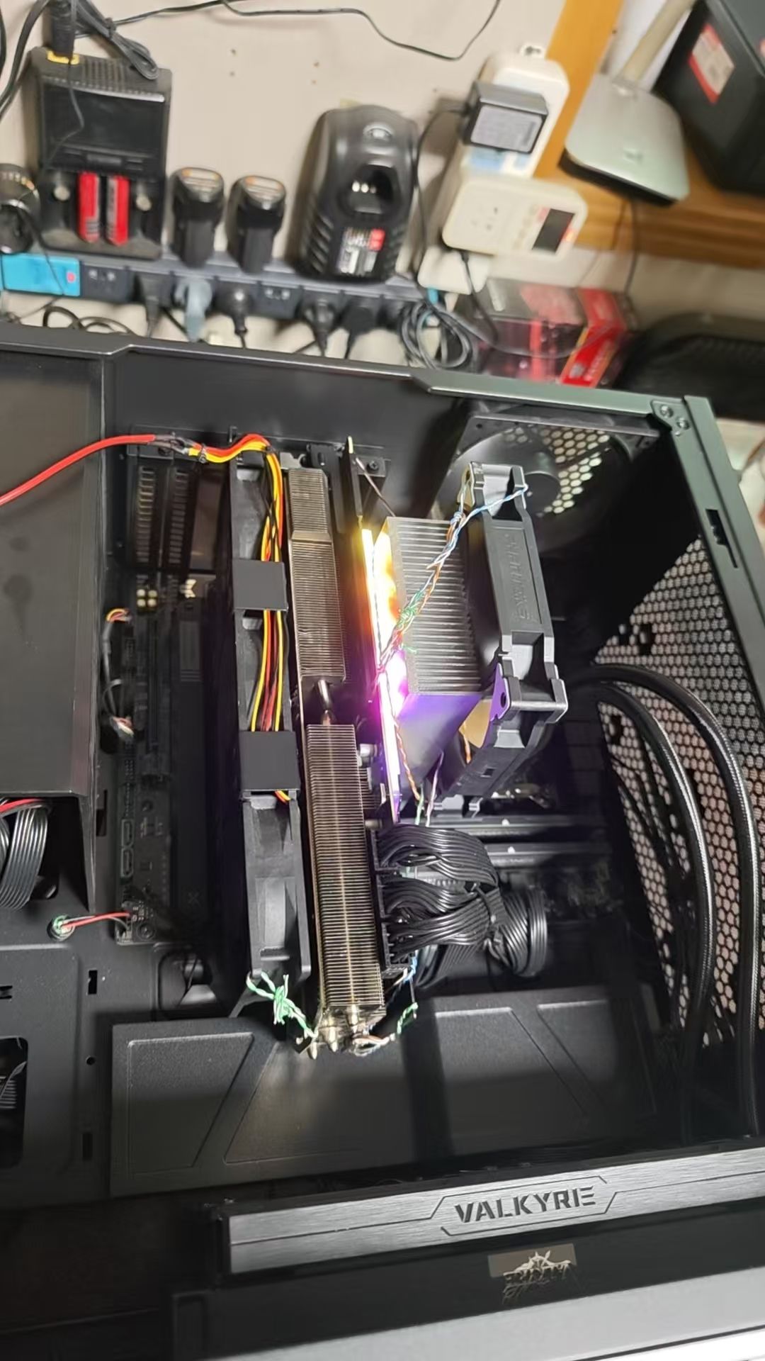

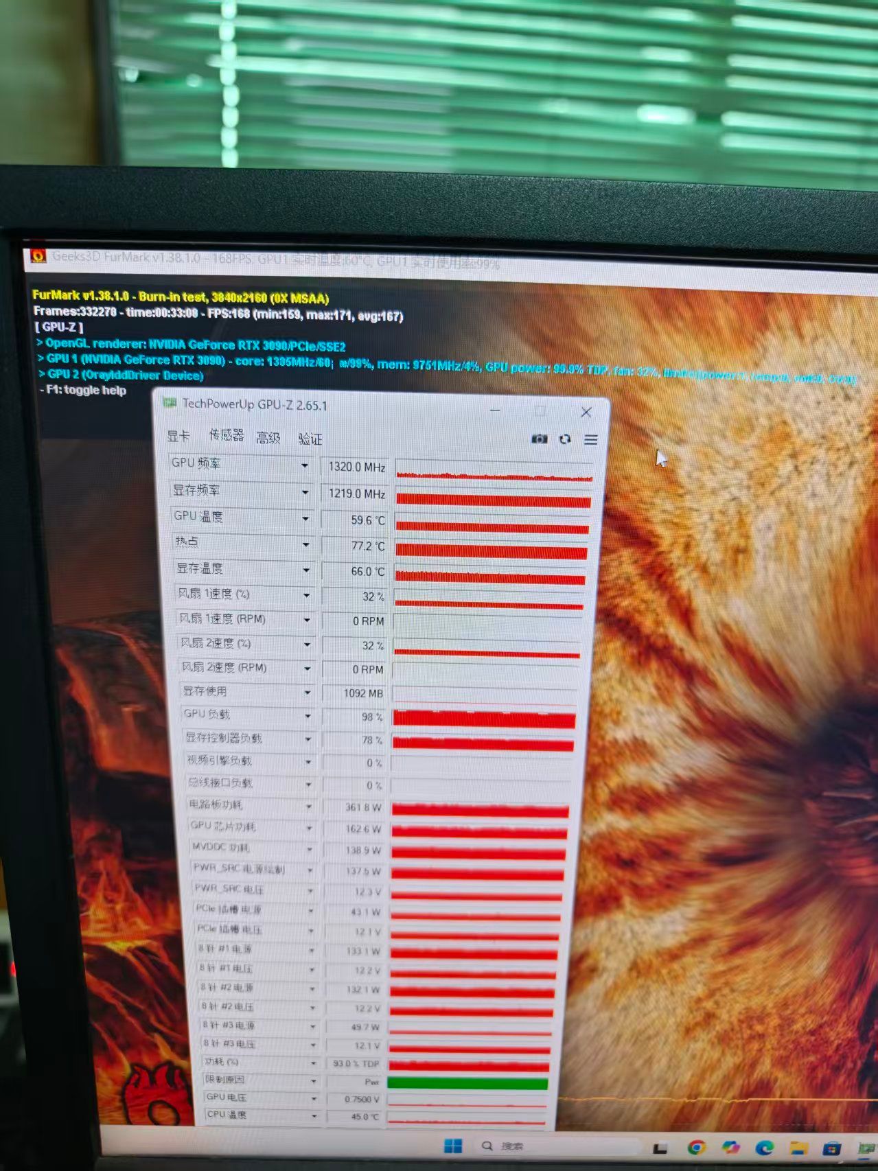

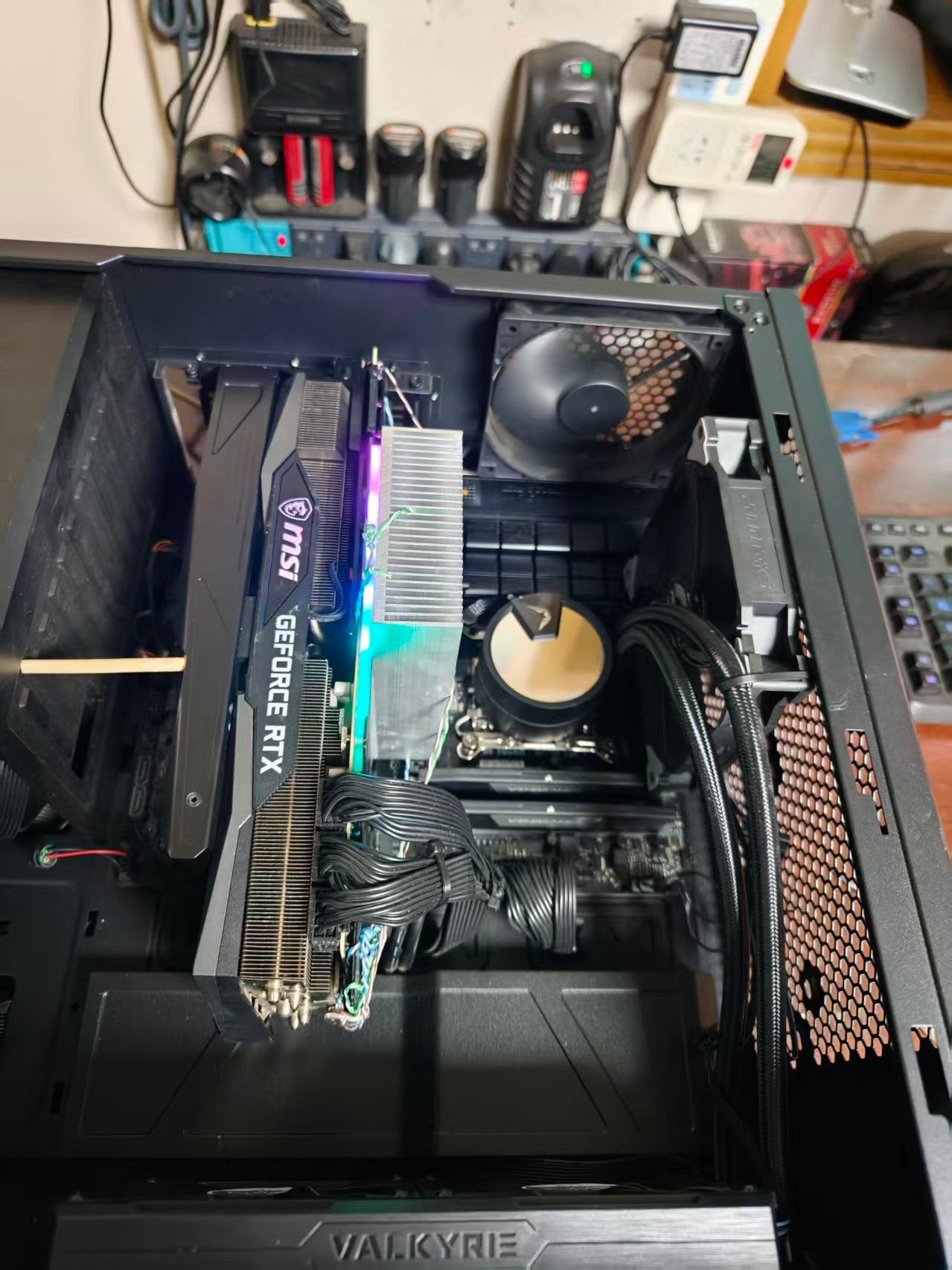

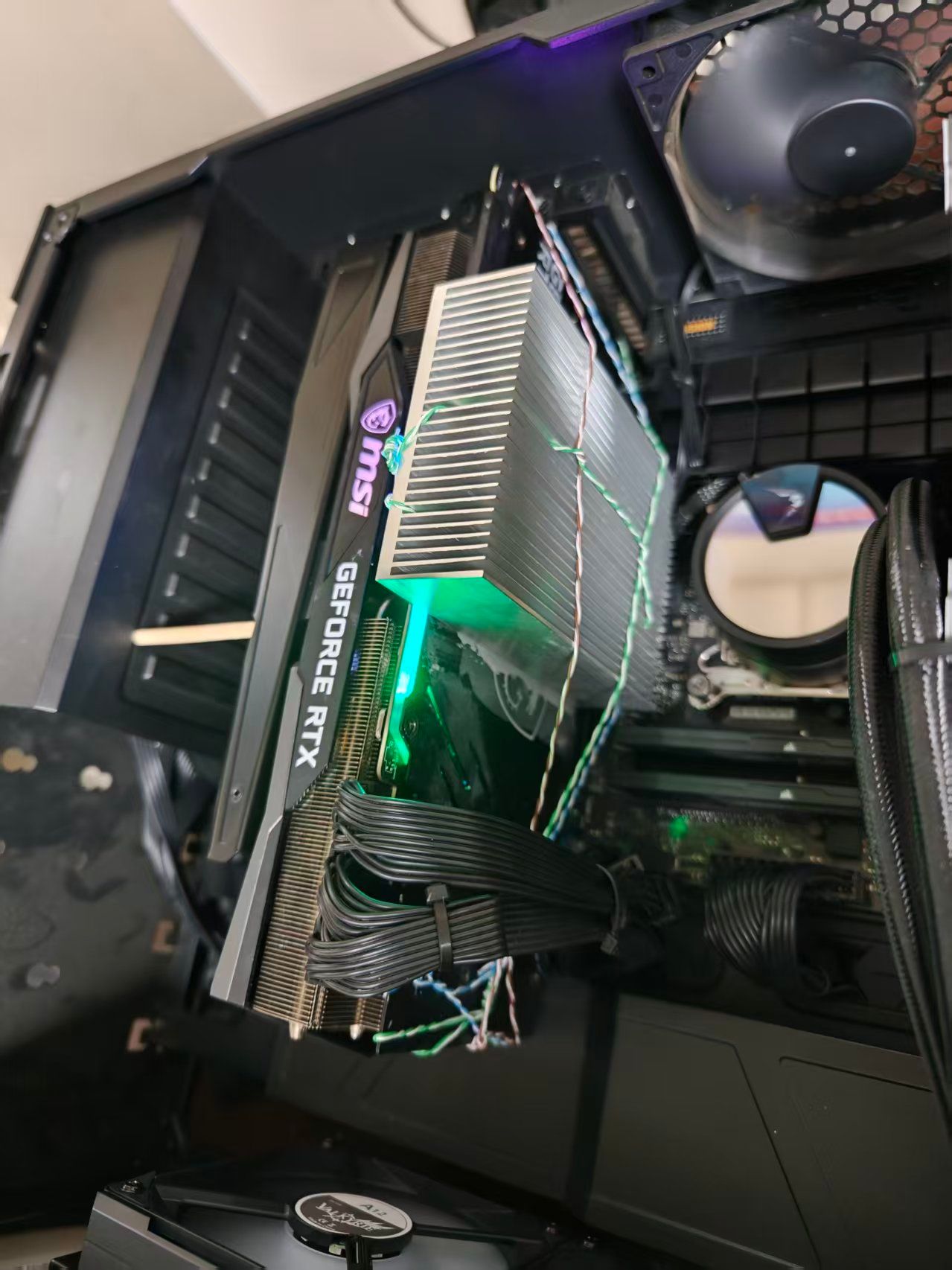

    拆掉原装风扇和外壳,正面利用9CM暴力风扇进行强制散热,背面利用14CM风扇对背面的显存辅助散热,目前拷机30多分钟 全程不掉频,热点不到80度 ,核心和显存都在70以下 这次算是比较完美的解决了3090太热的问题 。

        • laihzang619L laihzang619
          第一版改造方案
          第二版改造方案
          第三版改造方案

                    跑什么应用会这么高的温度?
                    我的解决方案如下:
                    整体用下来,GPU温度从没超过80°
                    A 张老师张 2 条回复 最后回复
                    • J 离线
                      J 离线
                      joker_chang

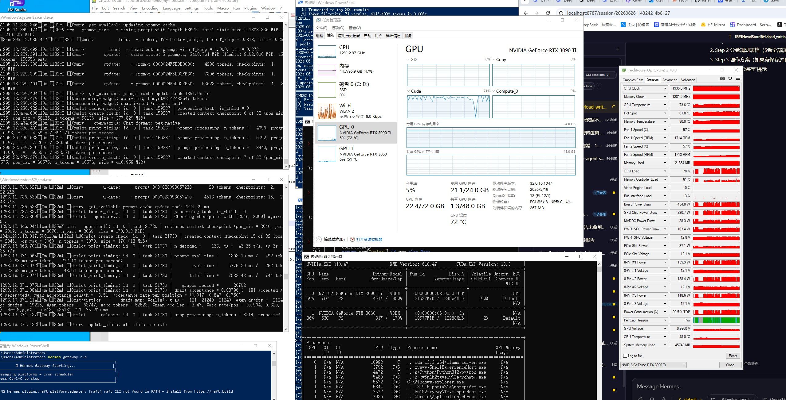

                      我运行时的截屏

                                你后加的散热片 横着放 更符合 空气流动。之后你把机箱挡板 安回去。尝试 cpu 2级引流扇就可以直接带动了。你这个暴力狂吹 不符合 散热规划。
                                laihzang619L 1 条回复 最后回复
