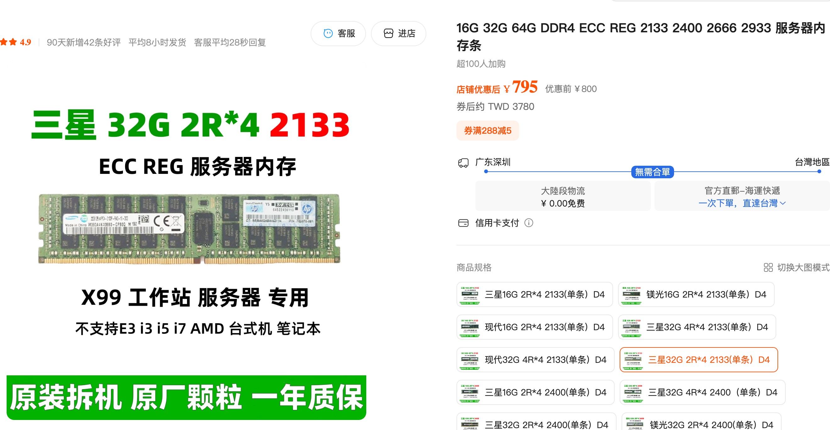

        請問您內存用什麼規格的 ?
        我還在考慮是否採用下列的二手內存
          @abaalei
          請問您內存用什麼規格的 ?
          我還在考慮是否採用下列的二手內存
          A 在线
          A 在线
          abaalei
          16G 685RMB?太贵了!! 我一共买了7条,最贵的在280R,最便宜的220R,都是海力士ddr4 2133 regecc。三星的是贵一些但是也不应该贵到这么多

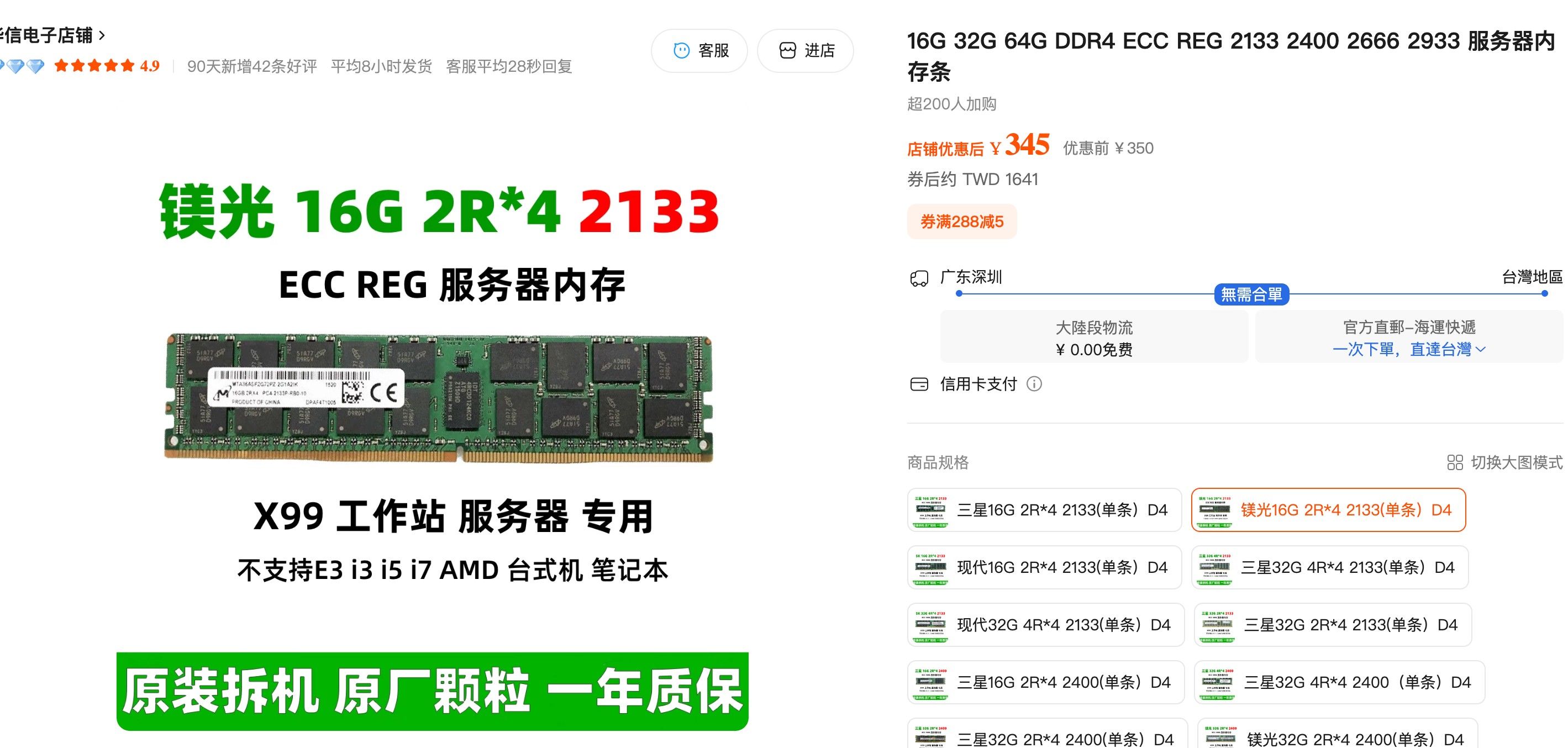

                #28
                @abaalei
                這個商家的三星 16GB 報價不正常 我剛剛換上 美光16GB的照片 價格合理多了
                但$345 還是比你的$220~$280 高
                你用多少頻率的呢? 2133 ? 用這種二手內存不會有問題吧?
                  @abaalei
