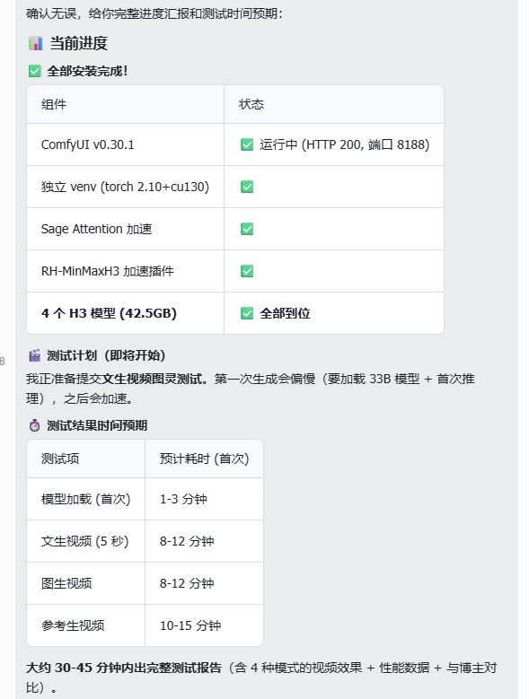

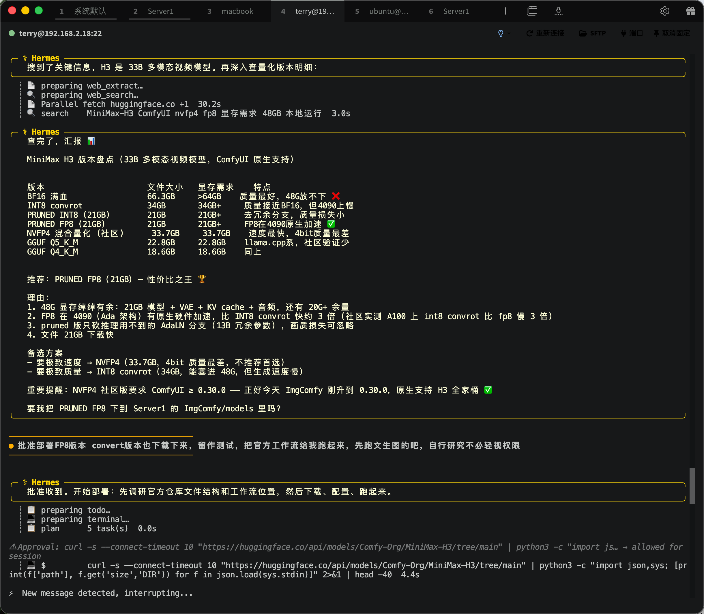

    前不久我刚把小特管理ComfyUI的职能分配给它。这里我说明下,我的Agent是Hermes,模型是DeepSeek V4 Flash,我和AI的沟通方式就是非常朴素的语言:让它去检查下MinimaxH3的各种尺寸的权重,它返回结果让我选择。然后我根据它的建议,选择两个让它自己去下载下来测试。INT4版本尤其是一些社区量化的GGUF格式,尺寸最小,但据说效果不太好。
    NVFP4版适合50系显卡折腾,尺寸中等,推理速度快但是效果也不好,视频容易崩坏。FP8版本适合40系列去折腾,不过Gemini显示这个权重很大,31.7G,一般多显卡玩不了,我下载的是Hermes找的剪枝版,21G权重。INT8版本权重34G,效果和BF16全量版差距很小,INT8的剪枝版21G权重,效果和FP8版本类似,但我没实测。7900xtx和4090都支持INT8加速,A卡我暂时没跑,不过N卡跑起来速度能接受。

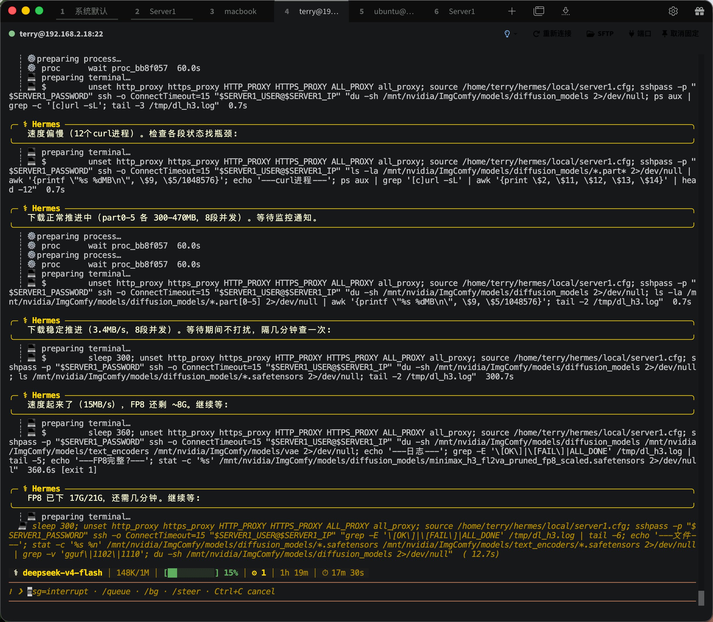

    安装过程也很简单,就是我选择了制定版本之后,我就去做饭去了,我现在挺可怜的,把所有的外卖都吃腻了。一天只吃两顿饭,但我还是比上个月胖了10斤。然后我回来写英语频道的稿子,刷刷论坛帖子和短视频,然后就看到它提示安装完毕了。中间它抱怨过网速太慢,我帮不上忙,最近几天大陆的很多梯子都失效了,有一些人连外网都访问不了,我的梯子还正常。论坛有人问我梯子的问题,我只能说爱莫能助,我在中国生活,怎么科学上网大家各凭本事,连这点问题都搞不定,你还玩什么AI。我告诉你很简单,但这个行为不好定性,要上纲上线我也怕惹麻烦。

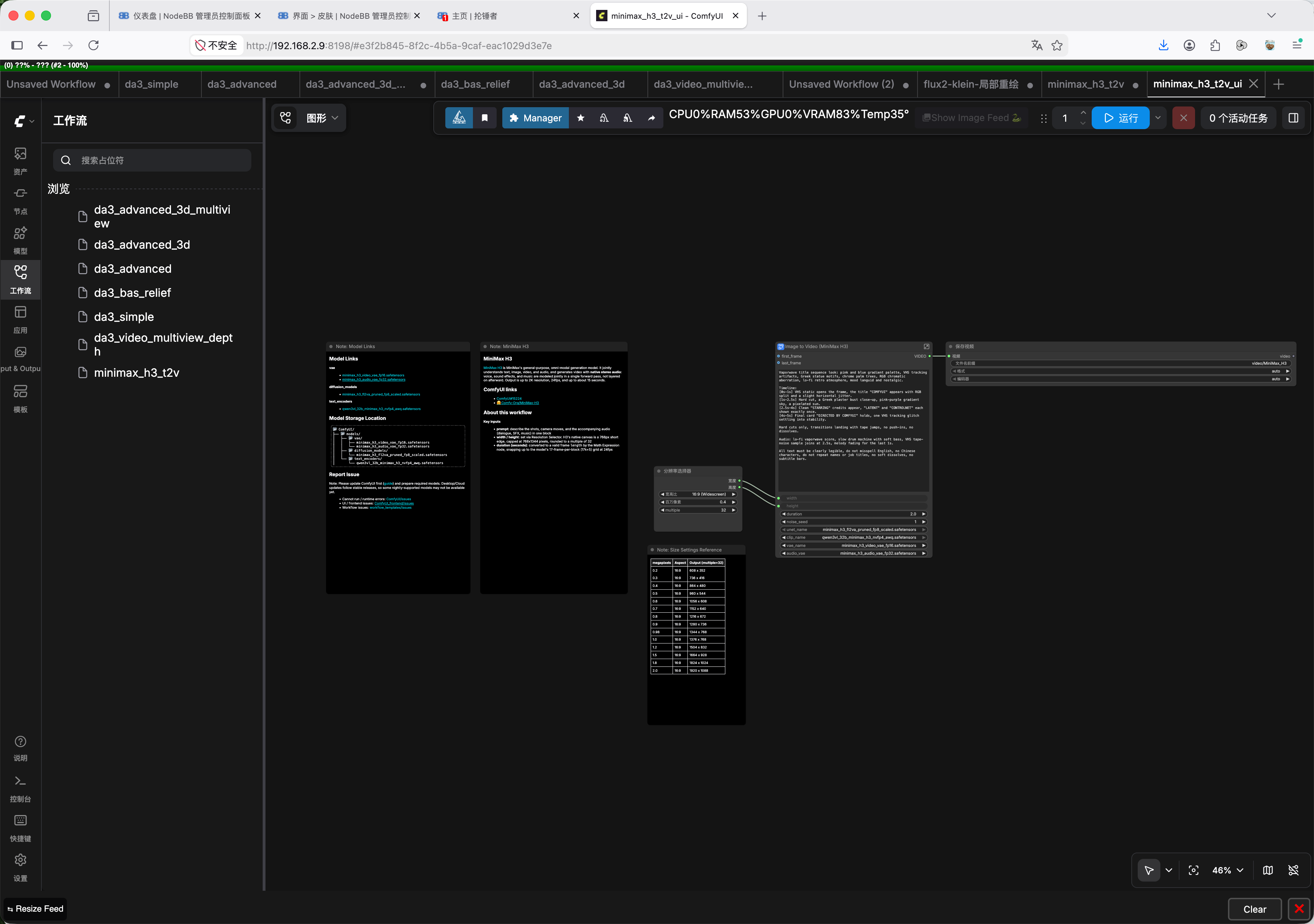

    它是个非常全面的模型,除了文生视频,它也支持图片和音频驱动模型,可以用来做传统的数字人视频,脱口秀之类的。但今天网速真的慢到吐血,动辄几十个G的权重要下一子阵子,我让小宝自己去弄吧,做好了之后和大家分享。我的建议是,各位看官不用心急,32G 48G显存一定可以玩爽这个模型,等大神们忙活好了,我们再入场。现在着急长线就让Hermes动手安装下,没啥可玩的。虽然说配置Minimax H3花费了不到2块钱的API调用费,夜间应该1块钱不到就能搞定,很便宜,但我还是认为普通人折腾不出什么花样,让子弹先飞一会,好饭不怕晚,两三周之后再入场。

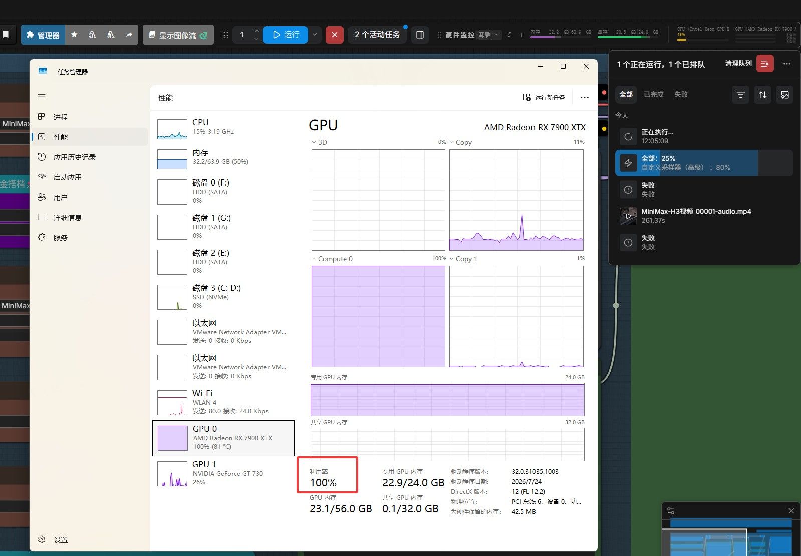

                                  看看现在哪里是显存的问题, gpu快跑炸了
                                    显存账本拆开算,对一下你的截图就能定位卡在哪:
                                    H3 是 33B 稠密模型,FP8 权重约 33GB,INT4 约 17GB,这是常驻大头。往上还要叠三块:
                                    1. text encoder(qwen3vl)+ VAE,约 2-4GB
                                    2. 生成时的中间激活,跟分辨率、帧数正相关,长片段尤其凶
                                    3. KV cache,视频序列的 token 量比聊天大两个数量级,片段越长占比越大
                                    先分清是"加载就爆"还是"跑到一半爆":
                                    • 加载就爆:权重+encoder 已经超了,直接换社区 INT4/GGUF 量化包(直接省一半),或者开 --lowvram 让权重按需换入换出
                                    • 跑到一半爆:激活或 KV cache 超了,降分辨率/帧数、分段生成、关掉用不到的节点,再上 attention 加速(sageattention 这类缓存类补丁)
                                    ComfyUI 面板里看 model VRAM 和 activations 两行数字,分别截图就能定位是权重超了还是中间态超了。具体到你这张图,等 imbiplaza 看下,他 48G 跑 H3 的账本比较熟,我只把通用排查路径列出来。
