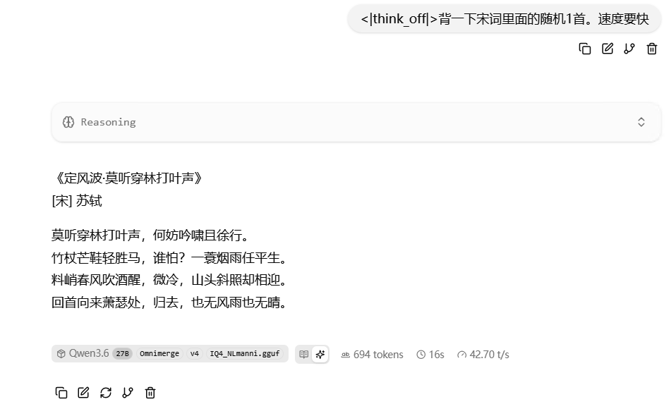

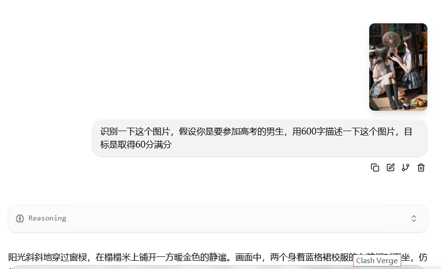

          8999aa.png 视觉能力调戏千问。

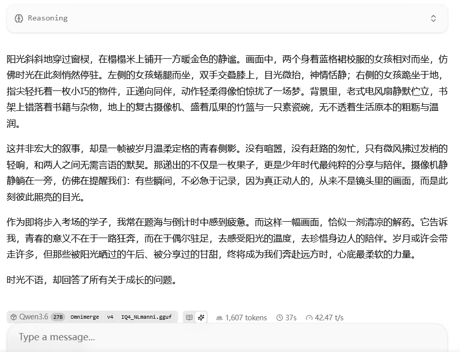

          999-10aa.png 回复43 T/S,稳。

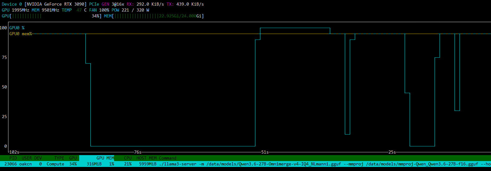

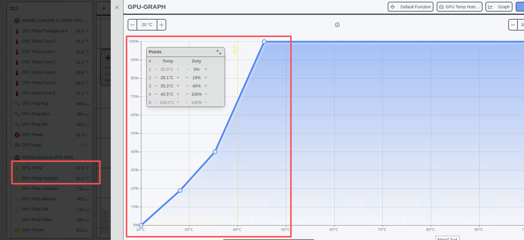

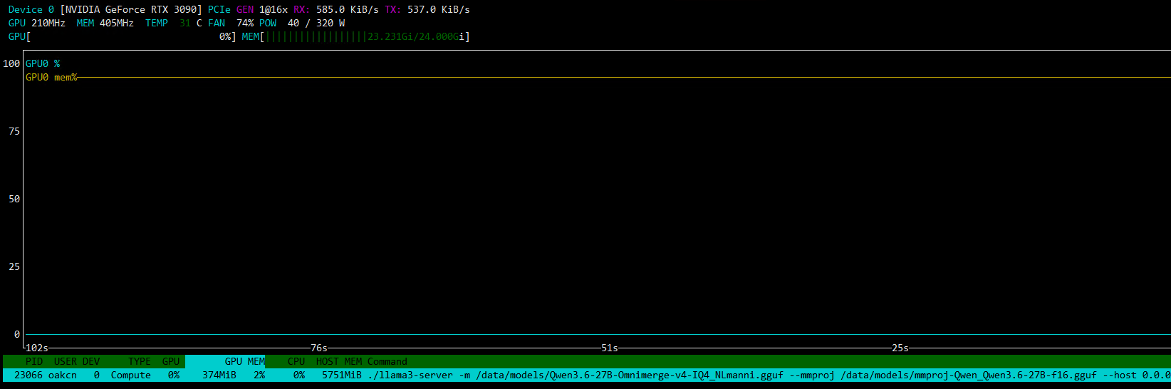

          1111aa.png NVTOP图,截得有点晚了。 我的UBUNTU24.04,安装了cooler controld的 ,按结点温度疯狂压制,风扇不到100元吧,狠狠的给我转起来!

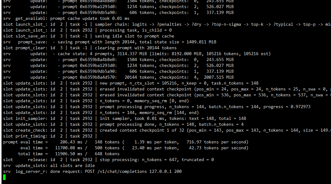

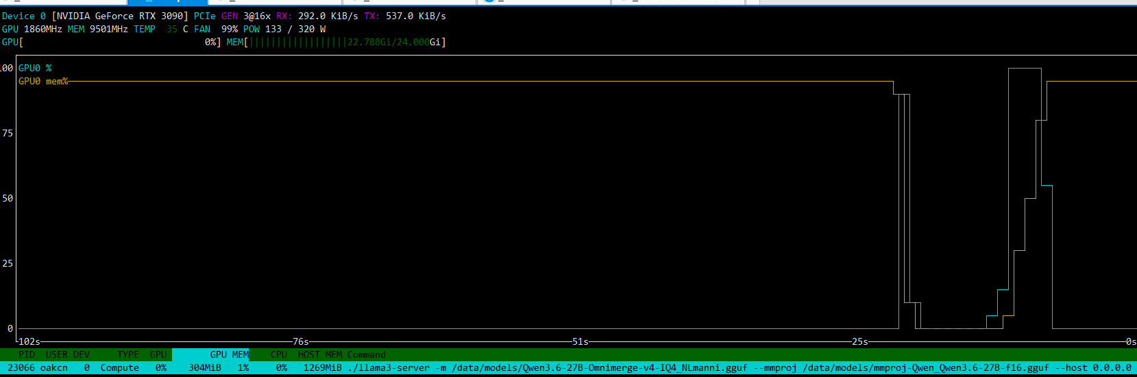

            问: 我显存的峰值占用似乎在23.23G,剩下几百MB,峰值时回复速度掉到了38.5T/S,我现在是在等45分钟把我网页端 占的那些slot 释放
            豆包: 先把你当前现状一句话看透
            显存顶到 23.23G 只剩几百 MB 余量 = 直接踩 3090 24G 物理红线
            不是算力不够,是显存完全塞满、无缓冲空余,llama.cpp 会微量把 KV 碎片往系统内存蹭、显存控制器满载拥堵,直接从 43 掉到 38.5 token/s,完全是显存溢出边界的典型降速。
            你现在做法完全正确:不动 Hermes 会话,等 45 分钟超时把网页端多余 slot 自动释放,显存回落、碎片清空后,速度会自动回弹回 42~43 T/S。
            现在网页端残留 slot 占着 KV 槽位,堆高了显存峰值,只要这些闲置 slot 释放掉,立马恢复满血。
            一、为什么撑到 23.23G 就必掉速?
            27B 模型 + mmproj 固定打底约 15.6G
            多 slot 叠加 KV 缓存 + 105k 超大上下文 + q2_K KV 量化
            吃到 23.23G 几乎占满 24G,没有预留显存缓冲区
            llama.cpp 瞬时申请不到显存 → 内存映射 / 页交换 → 生成 token 延迟拉高 → 锁死 38.5
            nvtop GPU/MEM 重合 = 带宽已经 100% 跑满,再堆 KV 只能降速
            二、现在不用干等 45 分钟,可手动加速释放(不重启、不影响 Hermes)
            你不用硬生生等满 45 分钟,现在做两步就能提前回落显存:
            关闭网页端所有闲置对话标签,只留 Hermes;
            静置 5~10 分钟不发新请求,闲置 slot 会进入完整 idle 状态;
            llama.cpp 会主动压缩 KV 碎片、回收空闲槽位显存,不用等到 45 分钟超时也能回落。
            重点:Hermes 的 127.0.0.1 会话只要有交互,slot 会持续续期,永远不会被回收,完全不影响你继续问问题。

              豆包: 先把你当前现状一句话看透

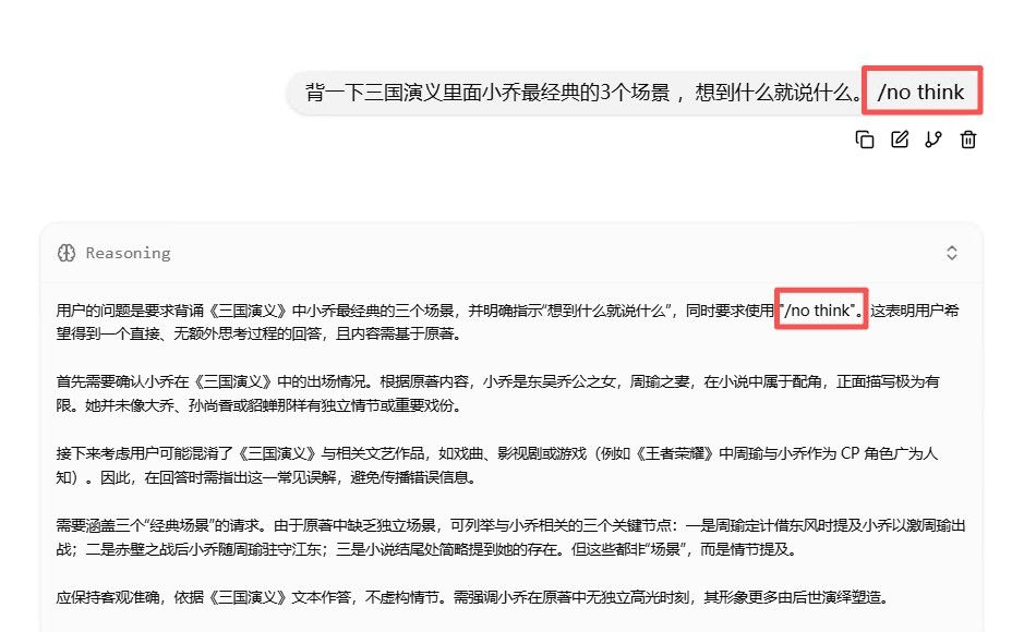

                c1441919-628b-4890-9ae4-f64a82b3331f-image.jpeg 满了,这就 是马儿跑得慢的原因,所以问了3个AI,最后还是豆包胜,通过改chat_template, 在提示词中加入 /no think结尾,来禁止AI过度思考。
                ddbe4cb6-0b79-4295-9f40-02512e7e9507-image.jpeg 这里如果不用/no think结尾 ,起码要20多秒吧,浪费算力。

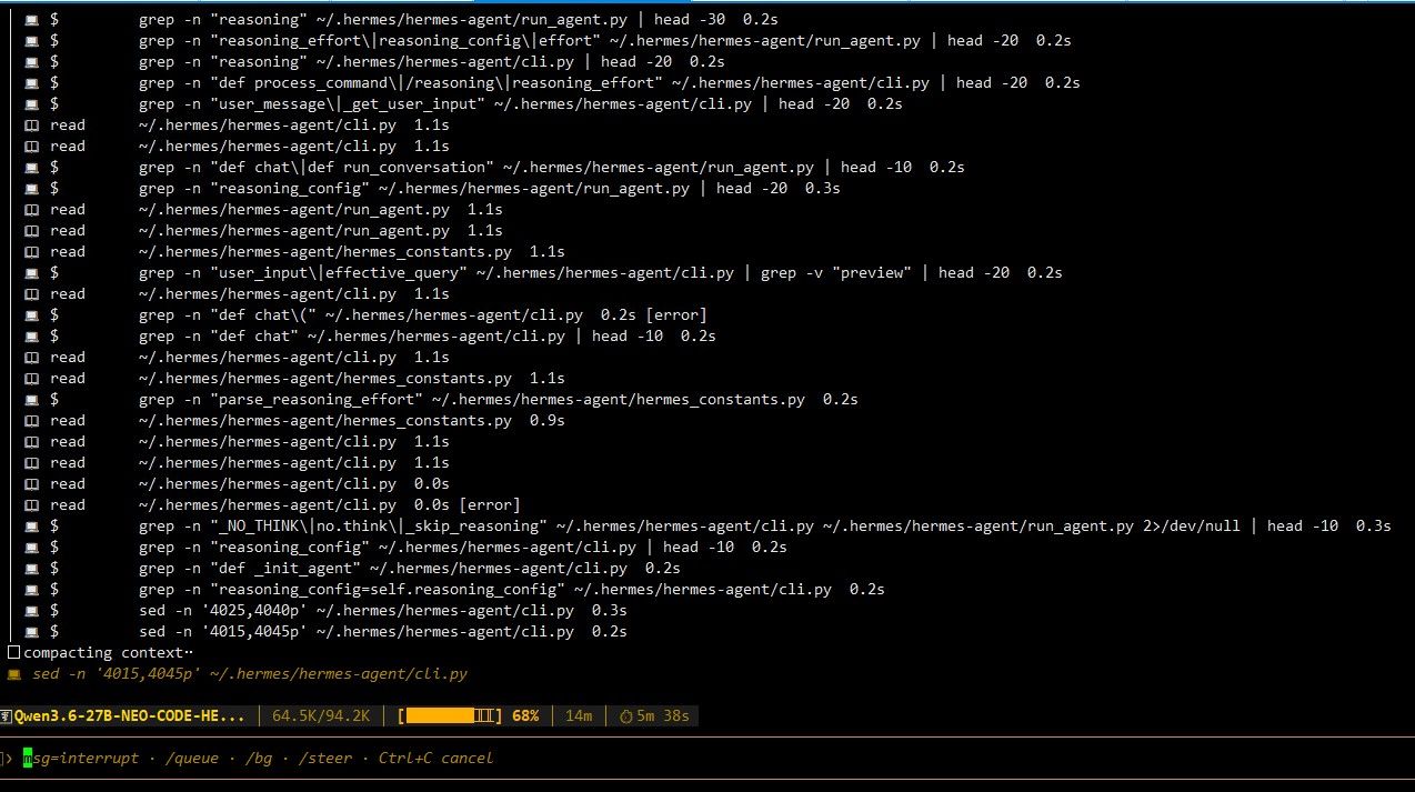

                  qwen已经被撑爆了,再继续运行没有 意义,我只好换deepseek v4 PRO,这里来个题外话,感觉生产力,还是deepseek香啊 。拿 flash狂造都可以
                  • Jame HuangJ 离线
                    Jame HuangJ 离线
                    Jame Huang
                    已封禁

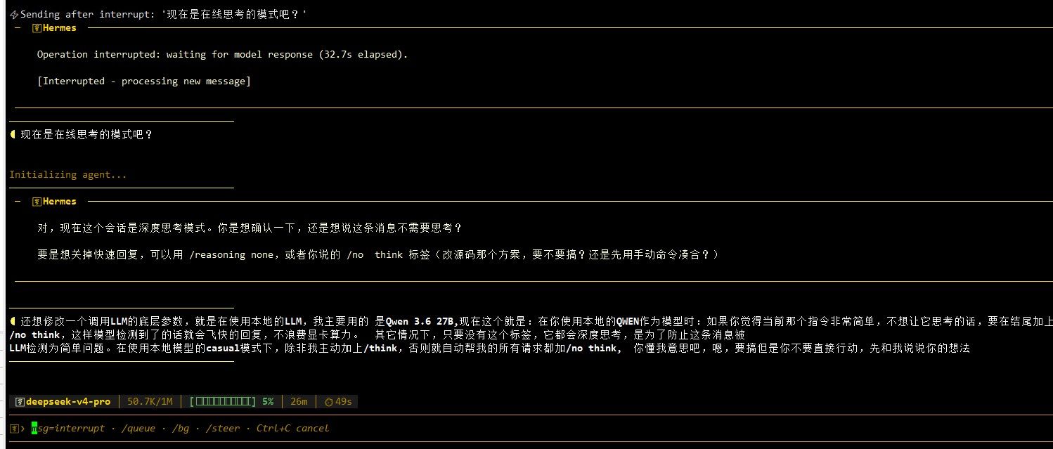

                    比较底层的修改,所以要慎重一些,上了pro模型
                    • Jame HuangJ 离线
                      Jame HuangJ 离线
                      Jame Huang
                      已封禁

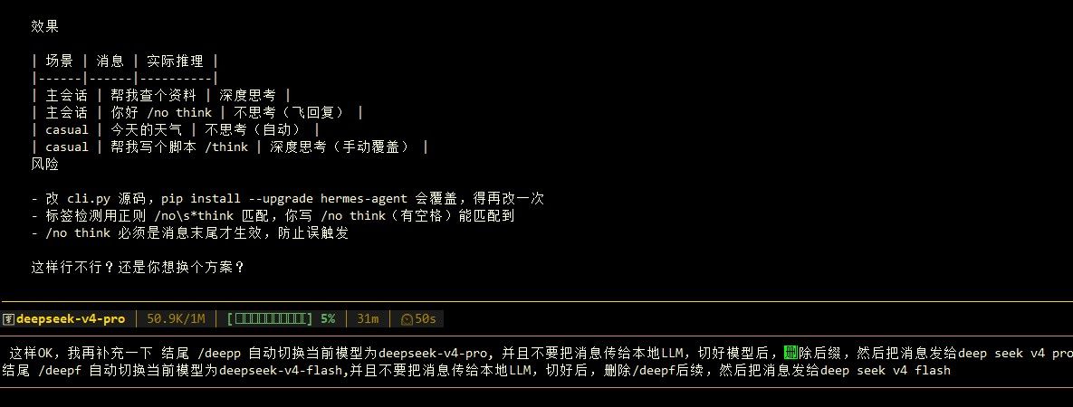

                      标签系统(全览)
                       | 标签 | 作用 |
                       | /no think | reasoning=none,不思考 casual模式默认没后缀就这个,如果确实需要LLM思考的话,用户会加/think|
                       | /think | reasoning=默认级别 本地主会话默认啥也不输入就这个,但是如果CPU判断这是简单消息的话,要加上 /no think|
                       | /deepp | 切 DeepSeek v4-pro,删标签,发消息(session级) |
                       | /deepf | 切 DeepSeek v4-flash,删标签,发消息(session级) |
                       | /qwe | 切回 Qwen 3.6 27B,删标签,发消息给 Qwen(session级) |
                       每个标签只在消息末尾生效。模型切换不持久(新会话默认本地 Qwen)。
                       处理顺序
                       消息到达
                       ├─ Step 0: 简单任务预判(仅主会话 + 无任何后缀标签)
                       │   ├─ < 50 字符
                       │   ├─ 不含代码块()
                       │   ├─ 不含文件路径、复杂技术词
                       │   └─ 匹配简单句型(你好/什么是/帮我查/今天...)
                       │   → 命中 → 自动追加 /no think
                       ├─ Step 1: 提取末尾标签
                       │   正则: /(no\s*think|think|deepp|deepf|qwe)$
                       ├─ Step 2: 冲突检查
                       │   /deepp /deepf /qwe 三者互斥 → 同时出现报错
                       │   /no think /think 二者互斥 → 同时出现报错
                       │   模型标签 + 推理标签 → 可以共存
                       ├─ Step 3: 从 user_input 删除所有标签
                       ├─ Step 4: 模型切换(如有 /deepp /deepf /qwe)
                       │   → 调用 switch_model(),session 级,不写 config
                       ├─ Step 5: 决定 reasoning
                       │   casual + auto_no_think + 无 /think → none
                       │   有 /no think → none
                       │   有 /think → 默认
                       │   deepseek 模式 → 不介入,保持用户设置
                       └─ Step 6: self.chat(cleaned_message)
                       各模式行为矩阵
                       | | casual | 主会话 | deepseek模式 |
                       | 无标签 | 自动 /no think | 自动判断简单→/no think | 深度思考(用户自控) |
                       | /no think | reasoning=none | reasoning=none | reasoning=none |
                       | /think | 覆盖,深度思考 | 深度思考 | 深度思考 |
                       | /deepp | 切 v4-pro | 切 v4-pro | — |
                       | /deepf | 切 v4-flash | 切 v4-flash | — |
                       | /qwe | 切回 Qwen | 切回 Qwen | 切回 Qwen |
                       需要确认
                       DeepSeek 的模型名——deepseek-v4-pro 和 deepseek-v4-flash 是 API 里的实际 model ID 。我确认
                      switch_model 的映射。
                      改动的文件
                       1. ~/.hermes/config.yaml
                          - custom_providers 加 deepseek 条目
                          - casual profile 加 auto_no_think: true
                       2. ~/.hermes/hermes-agent/cli.py
                          - 在 self.chat()` 前插入 ~60 行:标签检测 + 模型切换 + reasoning + 简单预判
                        说说我的看法。小显存这么玩都是个 折腾。最后还是 大力出奇迹。 折腾也就是消磨了你的时间。这些经验其实都是应对这些没什么经济价值的娱乐项目。给自己找个事做。祝耍的愉快。复制你的技术再搞一遍的人就是不想打游戏。也想折腾一遍。
