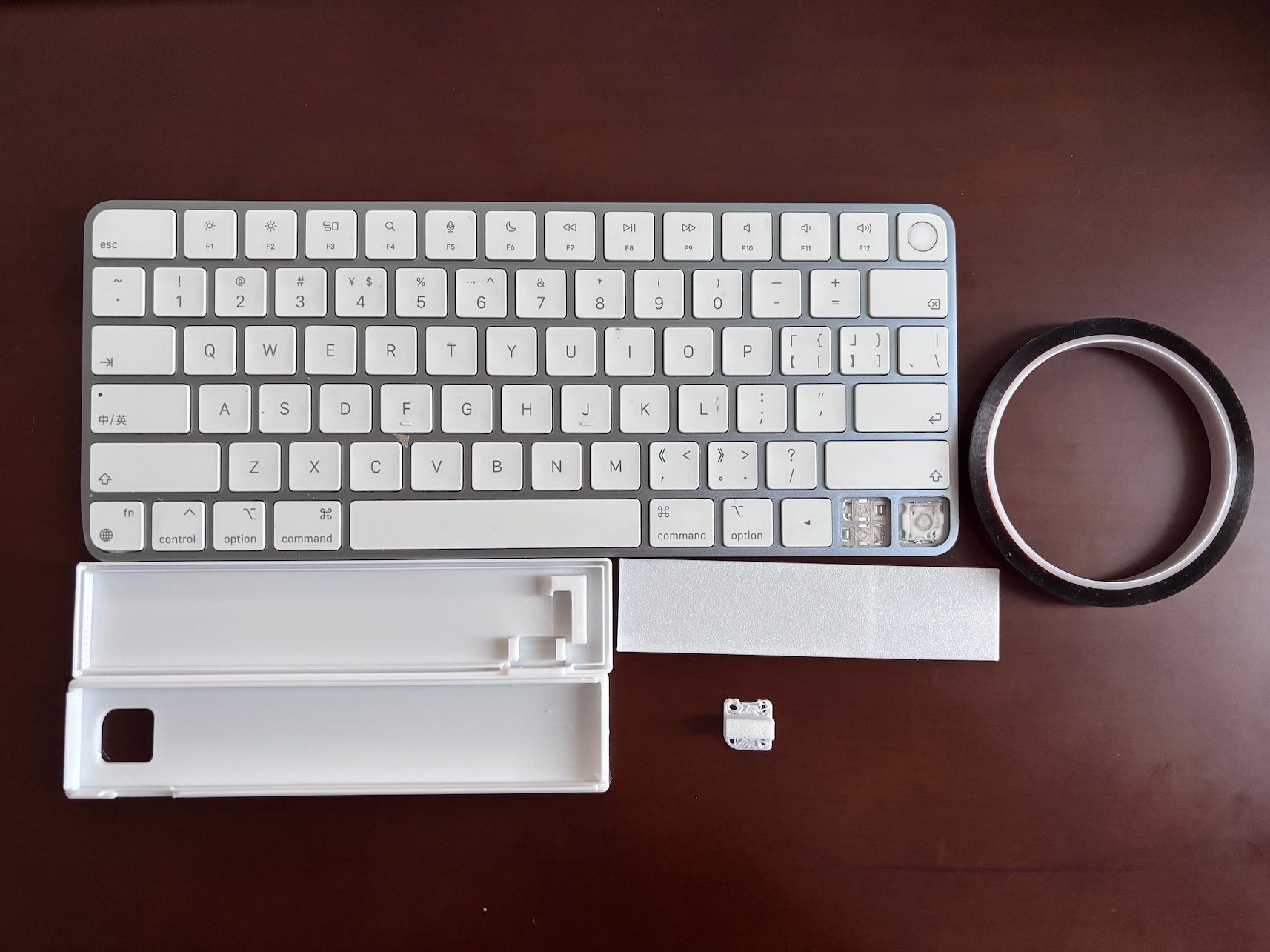

    我更喜欢自己DIY, 于是在 闲鱼 上淘了一个二手的, 丢失了几个键的妙控键盘. 另外在 youtube上找了一个教学视频, 同时下载了键盘盒的3D打印文件, 在Taobao上找了一个3D打印服务, 打印了出来.
    如下是全部原料:

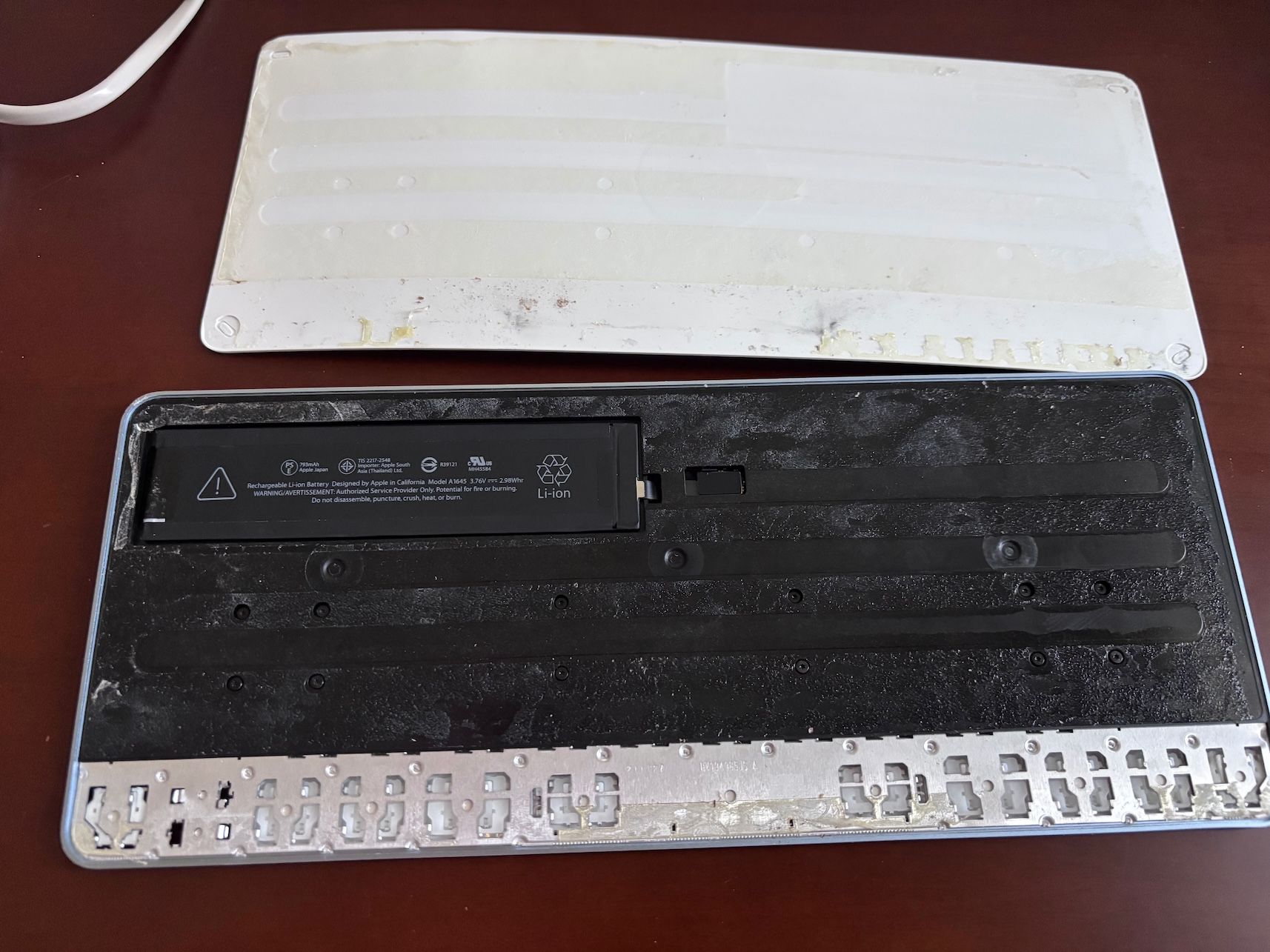

    先用吹风机辅助, 把妙控键盘的后盖翘起来, 并掰开. 它全部是靠胶黏上的, 要小心一点.

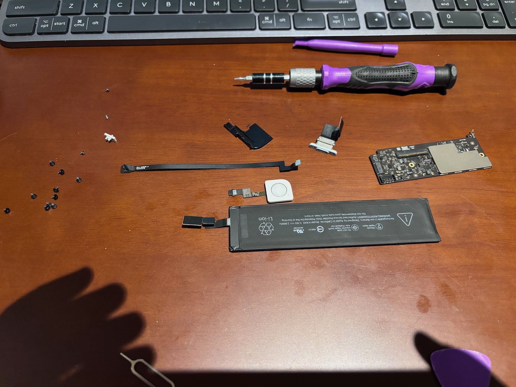

    然后根据教程, 把相应的部件拆解下来, 最后有用的部件如下:

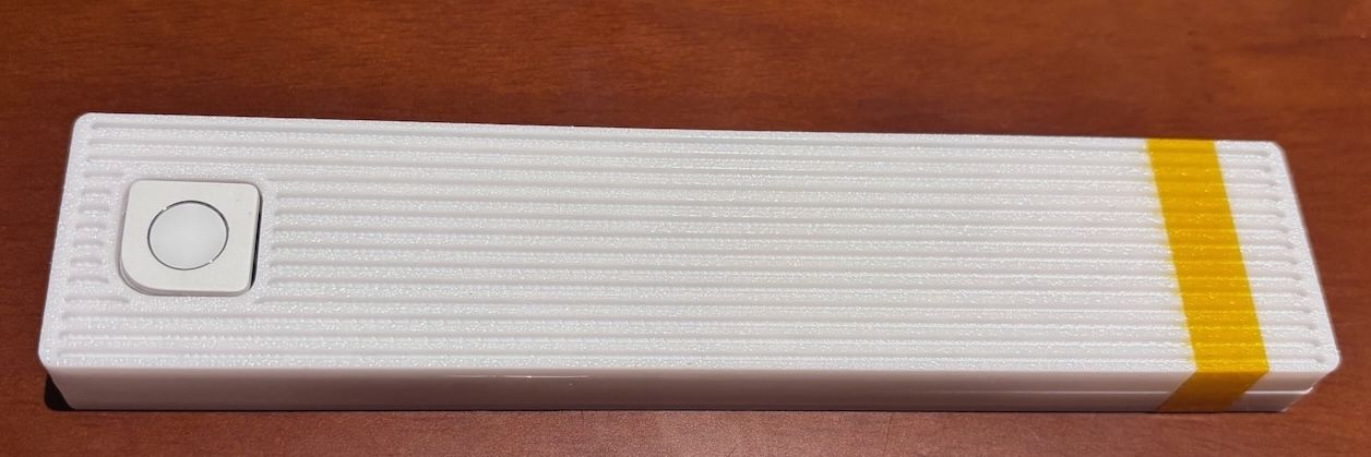

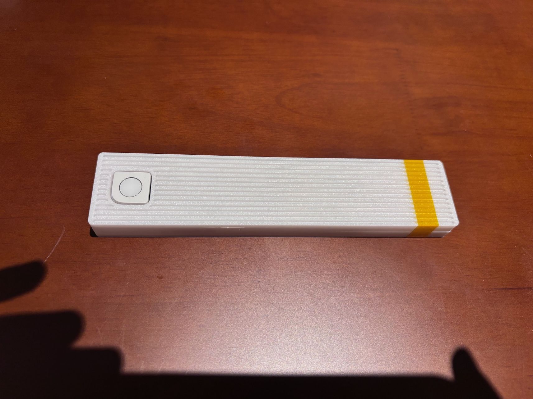

    最后按照教程, 把相应部件组装起来. 成品如下. 3D外壳总体是非常不错的, 各部分的贴合都不错, 只有外壳右侧稍微有点儿松动, 我用不干胶条在右侧缠绕了一圈.
    成品工作非常良好, 按压可以锁屏, 轻触可以解锁, 或者自动填充密码. 可以用lighting线充电, 充电后电池可以坚持2-3个月(取决于二手键盘的电池健康状况, 我这个粗略估计能支持3个月以上).
