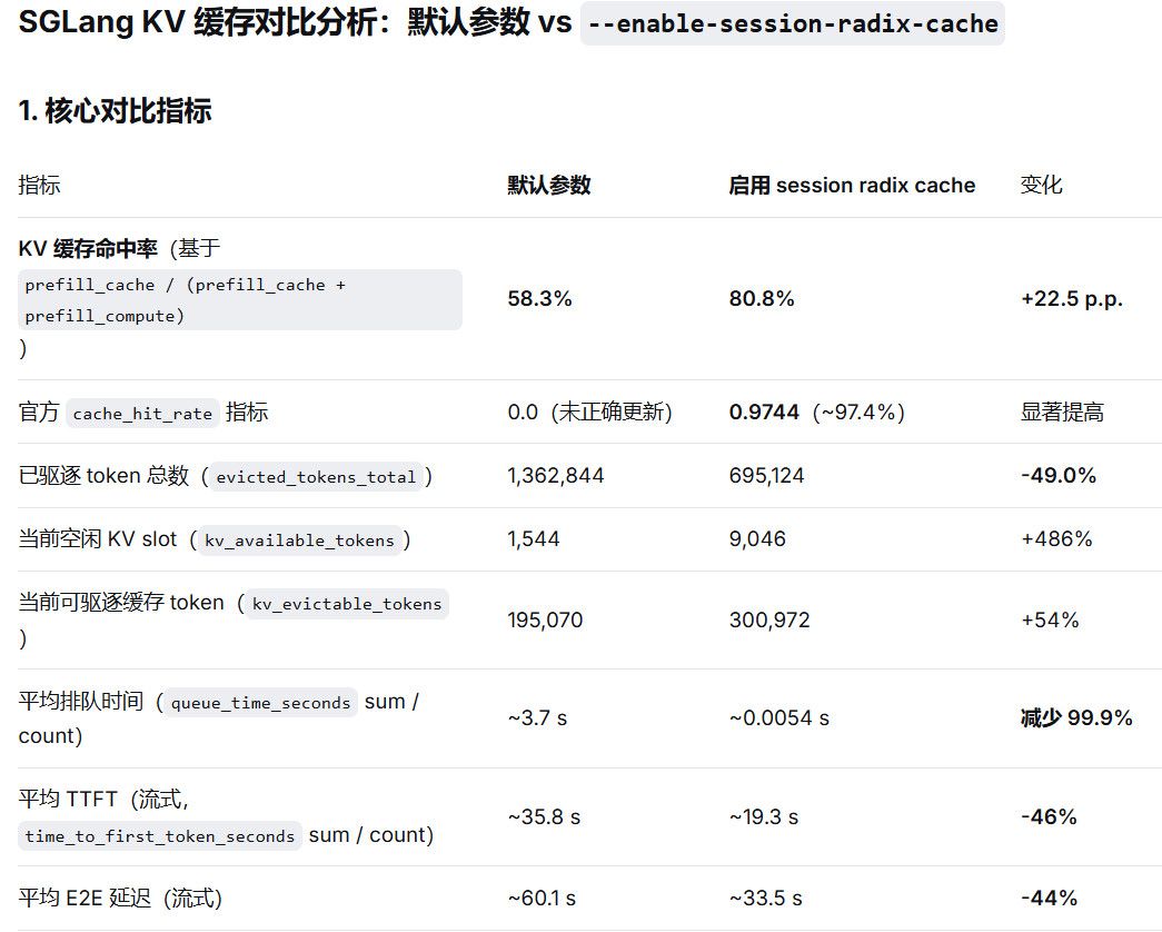

    • 解决问题一:通过SGLang开启会话级radix缓存来提高kv缓存命中,但使用这个参数的先决条件是agent必须提交session ID,这个不是行业标准,所以agent请求中基本没有会话ID或位置名称不兼容,通过网关可以解决这个问题,经过初步测试,多轮长任务时基本不会all prefill了,任务执行效率提升很大。

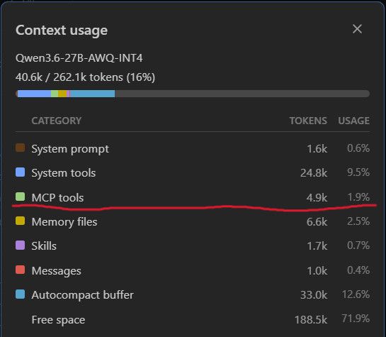

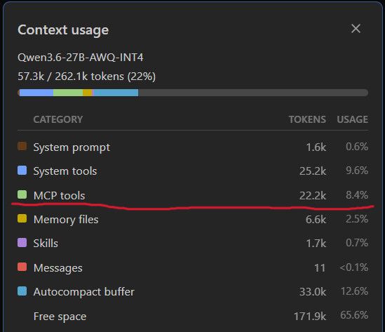

    • 解决问题二:MCP工具多时初始提示词大是因为agent把所有注册的MCP工具都加载到了初始提示词,网关的作用是通过三层工具暴露策略在不损失 MCP 工具能力的前提下,减少 Agent 初始上下文中的工具定义占用。比如我的Agent 初始上下文的 22k tokens 降至 <5k tokens。

    • 使用默认radix缓存和开启会话radix缓存的metrics日志结果对比(deepseek分析,日志基于多轮长任务多工具的情况)

      • 前
      • 后
