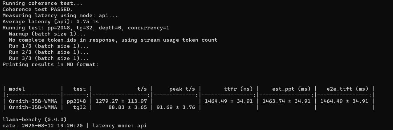

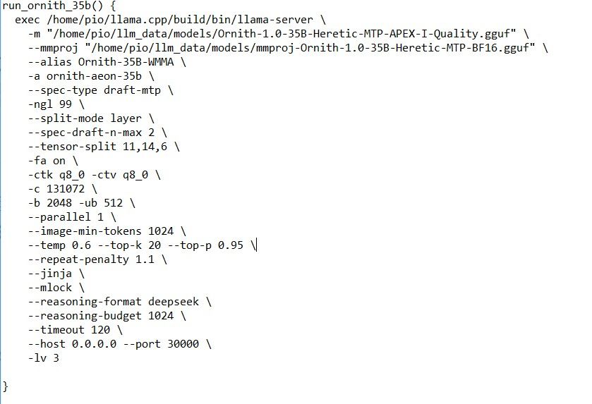

    一切從零開始,不知道如何設定,學著版主一直罵Gemini罵出這樣的結果,大家可以參考。直到今天看到大家都在用的測試平台,才敢發貼分享,速度還算可以喔。

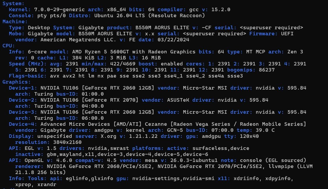

    電腦配備如下:
    llama.cpp 設置參數:

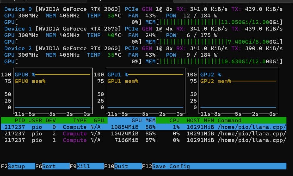

    nvtop 監控畫面
    以下為GOOGLE對測試結果的評論
    各測試項目的數據解析
    1. Prefill 階段(pp2048:處理 2048 個 Token 的 Prompt)
      t/s (Tokens per Second) = 1279.27 ± 113.97
    含義:Prompt 處理吞吐量(Prefill 速度)。
    解讀:伺服器每秒能處理約 1279 個 Token 的長輸入。這代表輸入文本的吞吐能力相當優異。
    ttfr (ms) (Time To First Response) = 1464.49 ± 34.91
    含義:發送請求到收到伺服器回傳第一個 Data Chunk 的總時間(包含網路延遲)。
    est_ppt (ms) (Estimated Prompt Processing Time) = 1463.74 ± 34.91
    含義:扣除網路與系統延遲後,伺服器純粹用來處理 2048 個輸入 Token 的預估時間。
    解讀:處理 2048 個 Token 約花費 1.46 秒(1463.74 ms)。
    e2e_ttft (ms) (End-to-End Time To First Token) = 1464.49 ± 34.91
    含義:端到端使用者看到第一個生成文字(Content Token)的等待時間。
    解讀:在此測試中,TTFR 與 e2e_ttft 幾乎相同,代表第一個回應區塊就包含了生成的文字。
    1. Decode 階段(tg32:生成 32 個 Token 的 Output)
      t/s (Tokens per Second) = 88.83 ± 3.65
    含義:文字生成速度(Decode 速度)。
    解讀:模型開始輸出後,平均每秒產生約 88.8 個 Token。一般人類閱讀速度約為每秒 5~10 個 Token,因此這個生成速度非常順暢。
    peak t/s (Peak Tokens per Second) = 91.69 ± 3.76
    含義:在 1 秒的時間窗口內所觀測到的最高生成速度,約為每秒 91.7 個 Token。
    綜合效能評估總結
    首字延遲 (TTFT):輸入 2048 個 Token 時,需等待約 1.46 秒 才會看到第一個字。對於 35B 規模的模型來說,這個 Prefill 時間屬於 reasonable 範圍。
    生成體感 (Decode Speed):每秒 88.8 Token 的輸出速度極快,能提供流暢且無停頓的即時對話體驗。

    附上我的電腦
