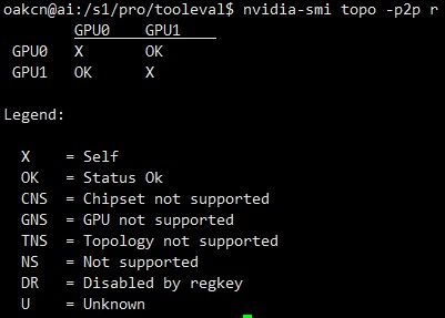

    P2P驱动已就位:

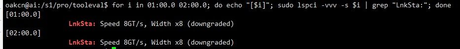

    链接速度太感人了,PCIE 3.0 X8只有8GT/S:

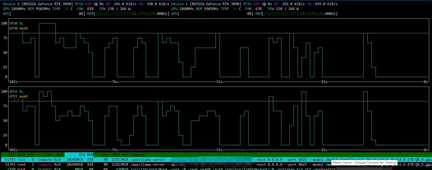

    直接跑是跑不起来的,有几个错误,意思nccl不兼容。让deepseek调研之后,发现CSDN一个文章(https://blog.csdn.net/weixin_42431643/article/details/163023731 ),把llama.cpp丢到镜像里面来跑本机GGUF。按它的方法自建了镜像,启动容器,果然不报错了,推理的时候两张显卡都能高负载运行。

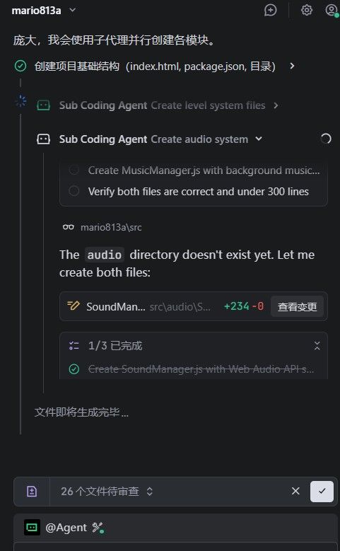

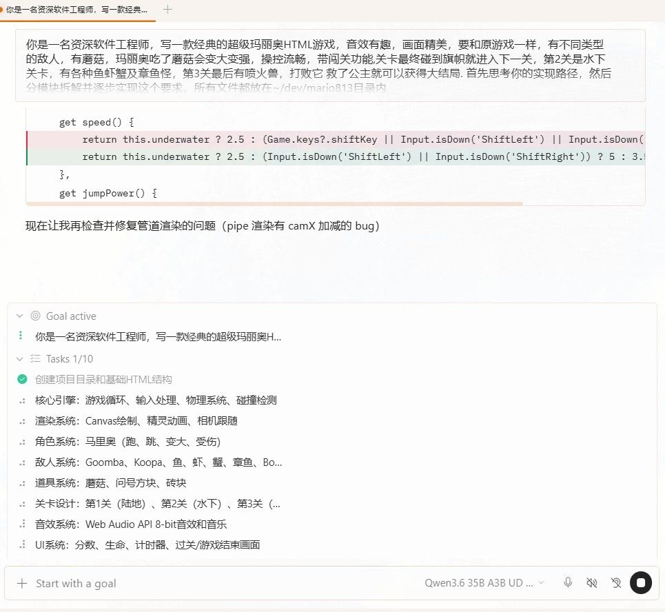

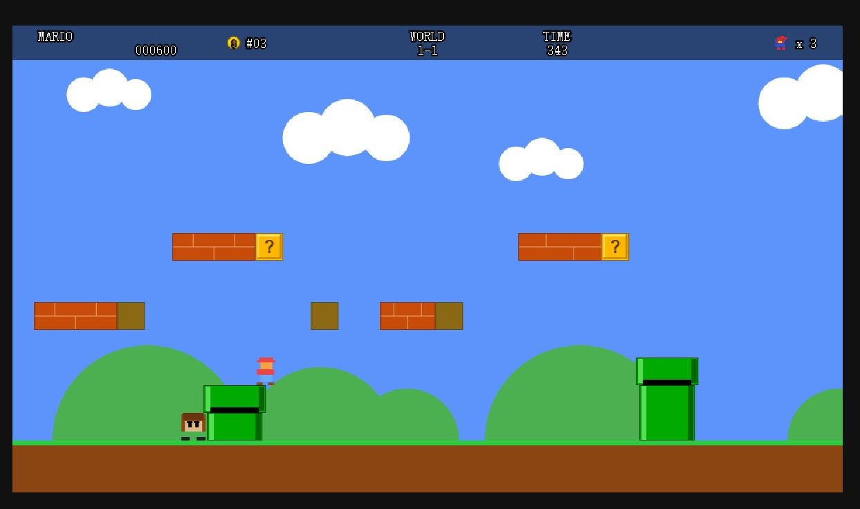

    以下工程是让它写超级玛丽的HTML5游戏。
    220K 双F16 上下文,显卡还各余了3-4G,有点浪费了。
    中途做到一半停住了,说没有多模态,让它跳过也不跳,弹出网页截了一下图,游戏还是挺多问题的。

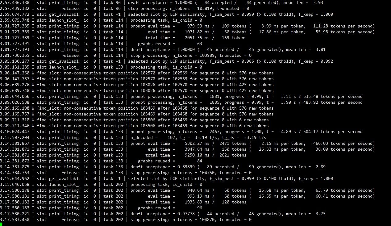

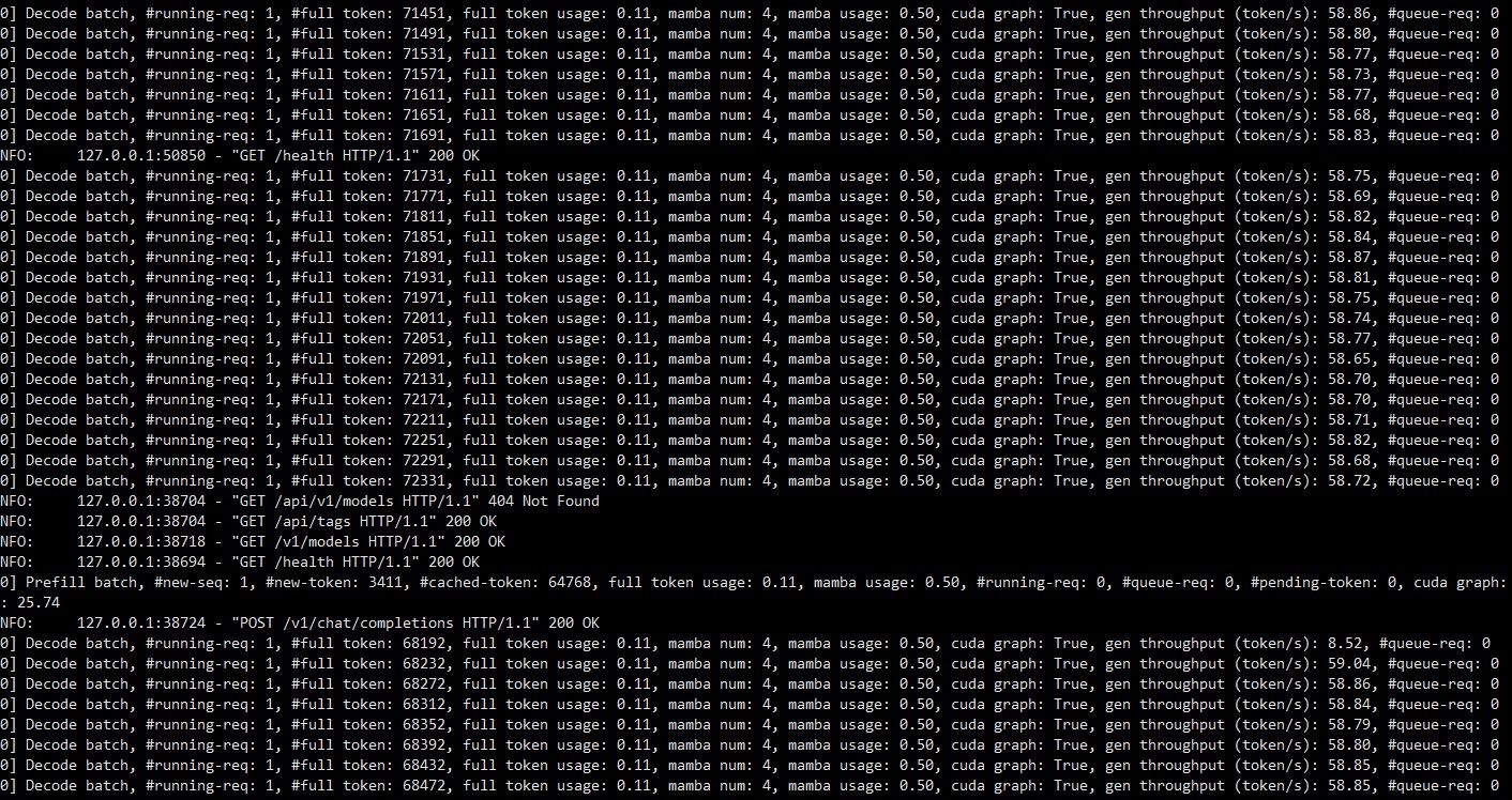

    正常解码速度,50-70K (代码会快一点) prefill不理想,35B A3B用buun 分支,基本都是1500++。 这个是官方最新版llama.cpp, 偶尔会有几十t/s的prefill.

                                        @laihzang619 那看来我的P2P还是生效了,管它呢,现在就这样跑着 。
