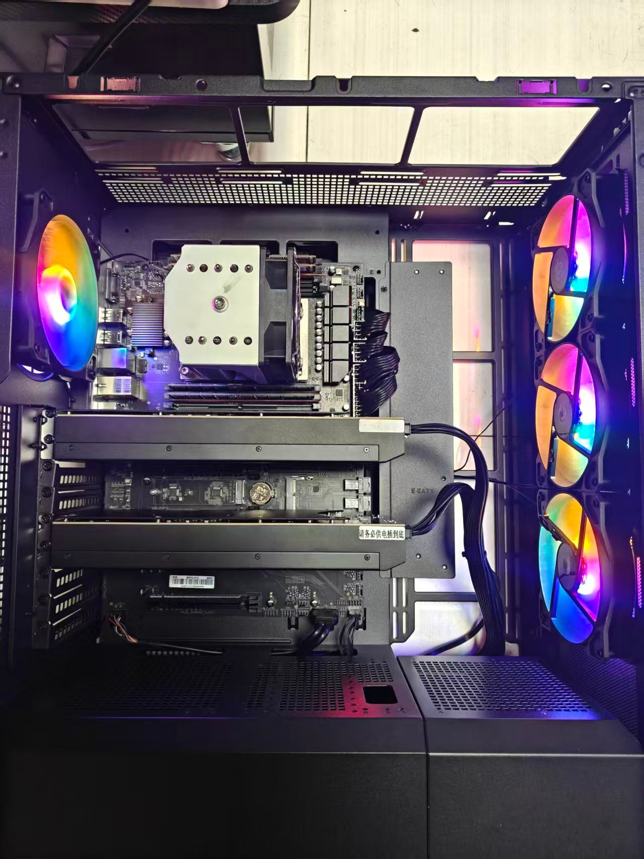

    京东平台选了很久花了4w大洋(我知道有更有性价比的方案,但是为了售后稳妥特意挑的整机方案)搞的主机收到了,配置如图
    想要用来安装Hermes、与comfyui,根据前期了解服务器需要部署在ubuntu下,我是小白ubuntu零基础。主要还要赶在7天无理由期间好好测试显卡与整机,如果有问题好退。所以让店里装好了ubuntu与windows双系统。在windows测试如果没有问题去ubuntu下部署投入生产。

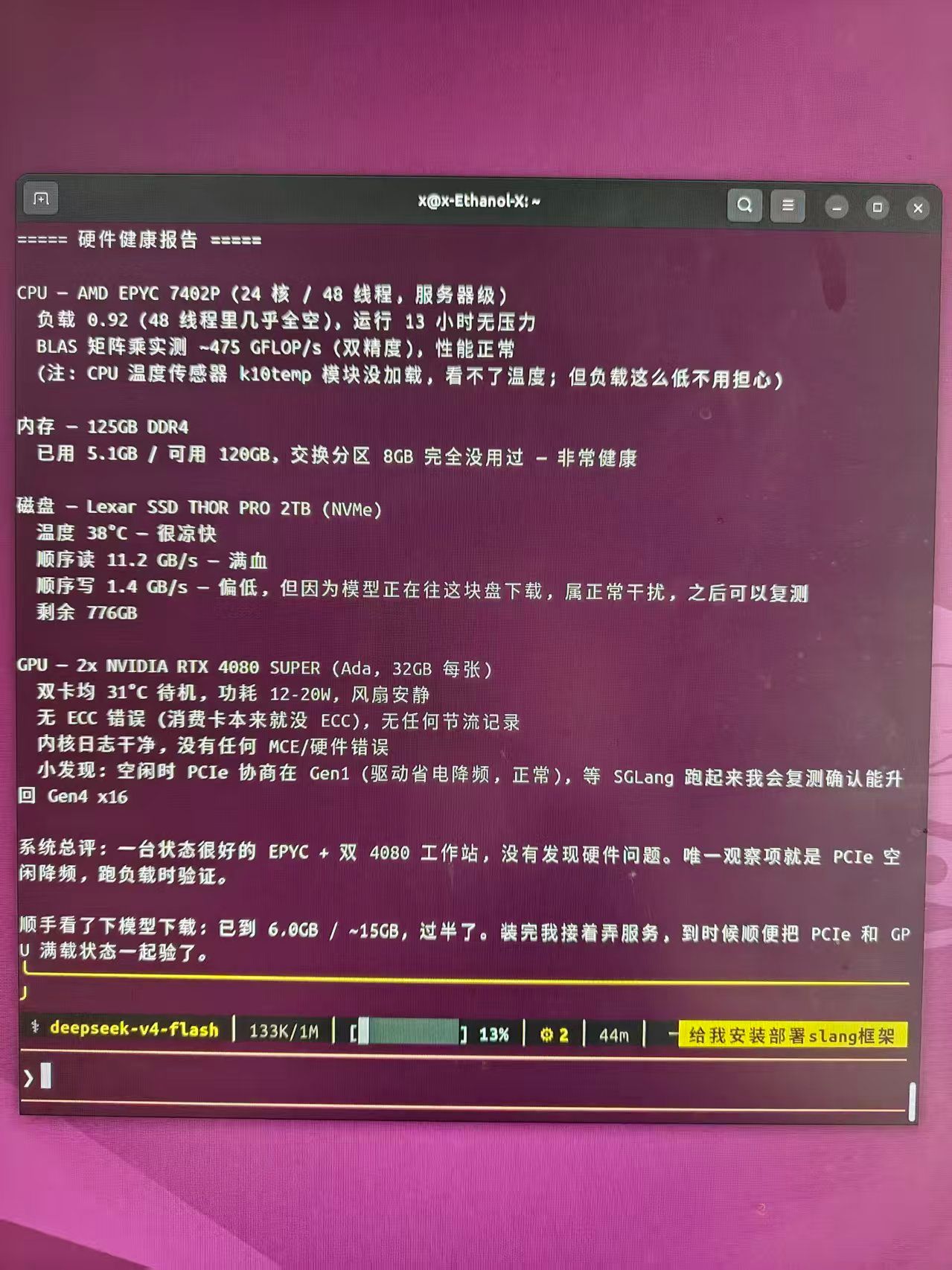

                    @Xiaote 感谢大哥,对。我也是想7天窗口先确认硬件稳定性,特别是显卡是魔改白牌,CPU、主板、内存应该都是服务器拆机件。确定这些没问题了后面再慢慢折腾。
                    好在昨晚在楼上@williamlouis 大哥的指导下hermes已经跑起来了,一并感谢楼上的各位大佬。
                    这玩意只要一跑起来真的是世界都不一样了,完全不用管自已会不会懂不懂扔给他就好了。确实爽呀!!!既然他跑起来了我打算后续硬件测试都全交给他,win就不用了。
                    上个图自已爽一下😁 😁 😁

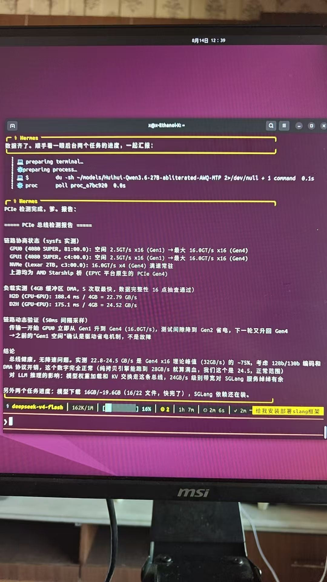

                        @williamlouis 大哥,我让ai测了,你帮我看看有没有问题。谢谢!
                          应该没什么问题。nvdia 的卡生态很好。你确定主板的显卡接口没问题就什么测的。至于模型你随便安排,你的机器你做主就行了。
