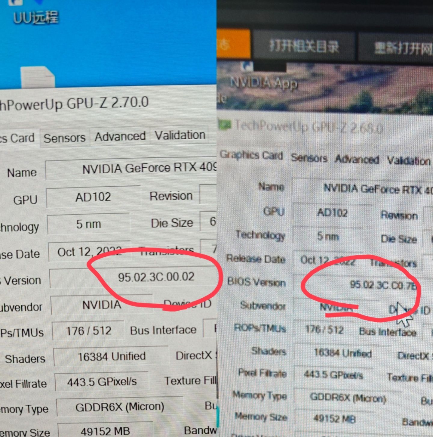

      1786670598579.jpgvbios 两个版本,有没有懂得大佬说下什么区别
        没有区别。老弟。魔改了就不要注重这些。
        低调用卡吧。淘宝是现在最LOW的网店了。保重。
