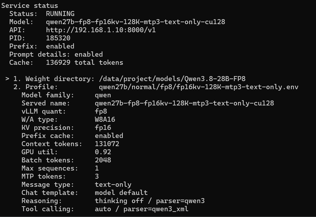

    服务器没梯子,huggingface连不上,用modelscope下的:
    modelscope download Qwen/Qwen3.8-27B-FP8 --local-dir ./Qwen3.8-28B-FP8

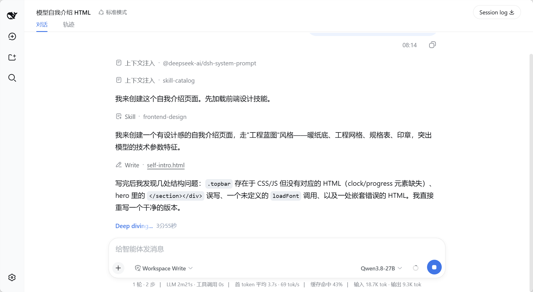

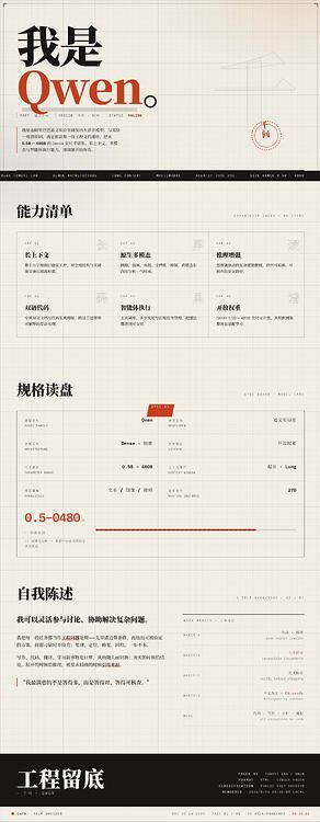

    搭配Deepseek Harness
    简单测试成果:

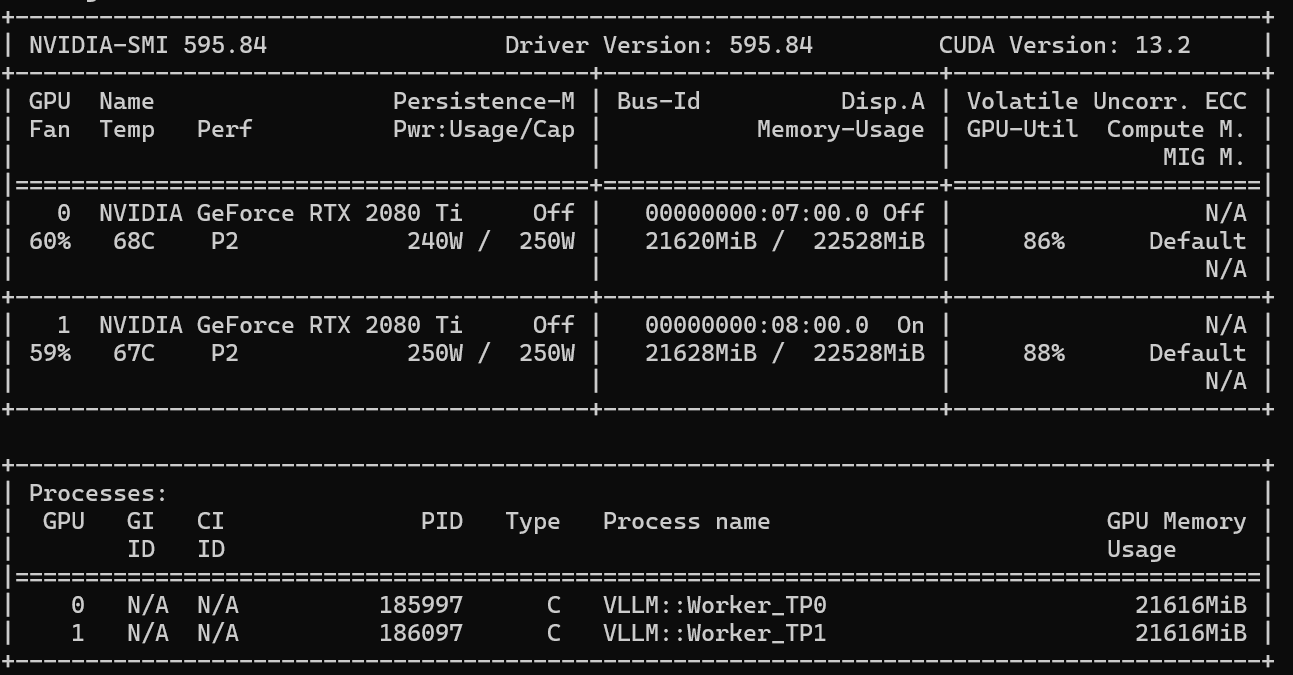

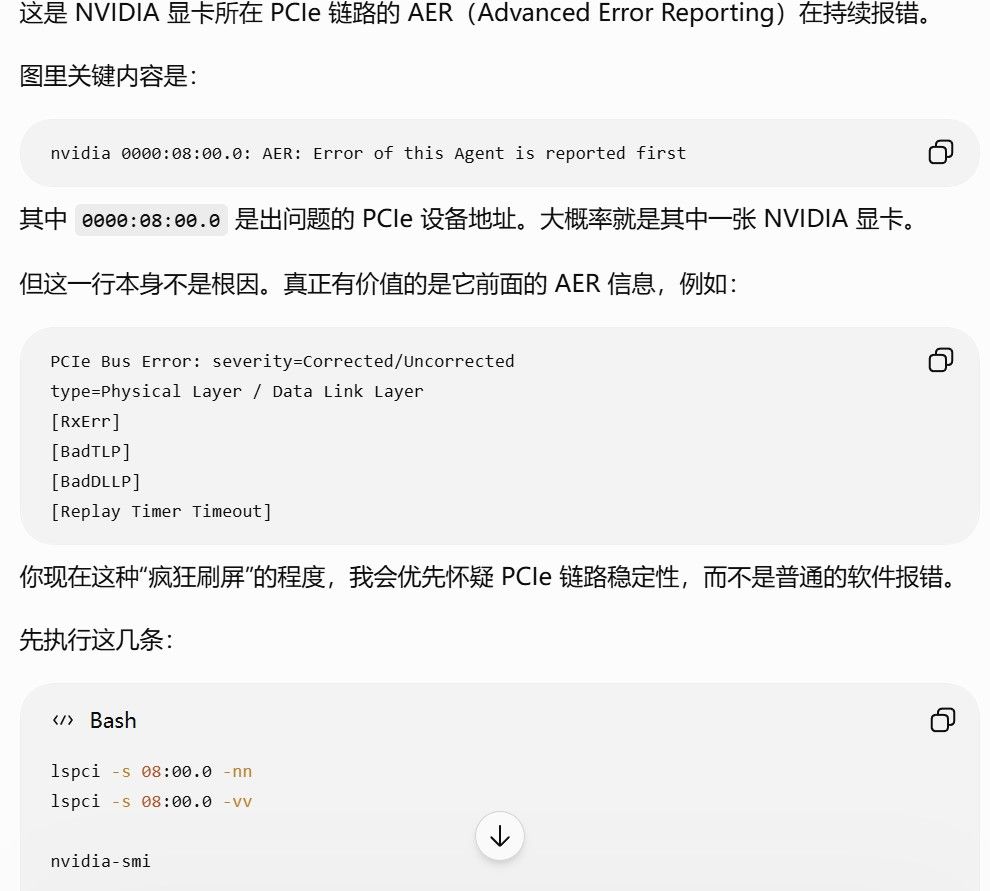

      我是延长线连接,可能是线路太劣质了,用一阵会are报错。
      现在两张卡是运行在pcie3.0 x1 模式下;通过nvlink桥接

        「用一阵报错」这个症状,如果 dmesg 里能看到 PCIe Bus Error / AER 之类的记录,基本就是延长线信号完整性问题:负载上来之后链路训练不稳定。排查顺序建议:
        1. nvidia-smi -q -d PCI 看两张卡协商到的 Link Width / Link Speed,负载中再看一次,确认会不会掉速
        2. lspci -vvv 看 LnkSta 状态,以及 Correctable / Uncorrectable 错误计数有没有暴涨
        3. 换一条屏蔽好的 PCIe 4.0 延长线,或者直接直插主板跑两天,能复现就是线的问题
        4. 检查延长线供电和金手指,供电不稳同样会引发这类报错
        5. 短期换不了线的话,BIOS 里把 PCIe 降到 Gen2 当临时稳定方案,代价是带宽再降一档
        另外确认下 NVLink 桥真的生效:nvidia-smi topo -m 看卡间是不是 NV# 连接,nvidia-smi nvlink -s 看链路状态。如果桥没生效,张量并行通信会全部走 PCIe x1,那才是真的灾难。

          你是用多長的PCIe延长线?我發現10cm的抓不到訊號, 15cm, 20cm 最好, 25cm 降速一半

            @kos-or 30cm ;因为我记得五六年前看过一个B站测试视频,测试速率衰减问题,结果里面拉出去几米,打游戏仍然没问题,所以被误导了。

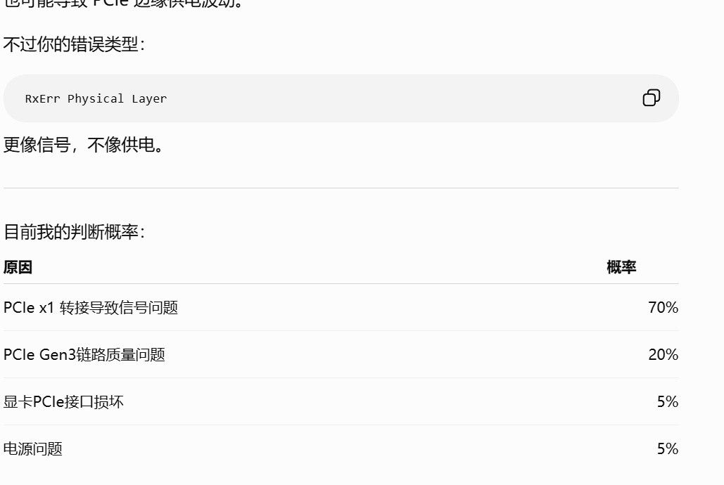

            我是b350m-a,pcie3.0 ,开机运行后也是看情况,有时候一天就报错了,有时候能用两三天。最后让gpt分析错误:
            bios限速后就稳定了

              我的rtx3090的是30元的,二十厘米我买长了,但是买长了刚好就把它接到后面去,然后20厘米的吧,反正用着还挺稳定的
                bios限速后就稳定了

                我和另一位網友的實際使用反饋 目前都是 15cm, 20cm 最佳最穩定
                我買的價位大約是90~100人民幣的商品(PCIe 4.0 x 16), 但市場上蠻多150~200 RMB的 (我不知道合理價位應該是多少 品質是否更好?), PCIe 5.0 x 16 價格會翻倍 因為速度太快很難設計製造

                  @kos-or 看来我是买长了,之前15cm的在机箱里面挂着4060,确实没啥问题,这次俩30cm就出问题了
