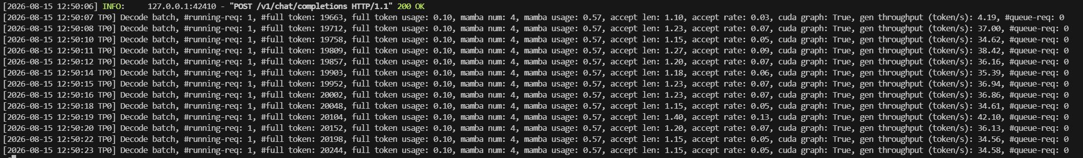

    今天陆续测试了几个Qwen3.8-27-AWQ量化模型,发现MTP的接受率都非常低,导致吐字跌到了只有FP8的水平。
    • GPU:3080 20G*2
    • 框架:SGLang
    • MTP参数:
      --speculative-algorithm NEXTN
      --speculative-num-steps 3
      --speculative-eagle-topk 1
      --speculative-num-draft-tokens 4
    大家测了吗,是否也是这中情况?

      确实存在问题
      [2026-08-15 13:35:17 TP0] Decode batch, #running-req: 1, #full token: 152, full token usage: 0.00, mamba num: 3, mamba usage: 0.03, accept len: 1.15, accept rate: 0.05, cuda graph: True, gen throughput (token/s): 44.29, #queue-req: 0

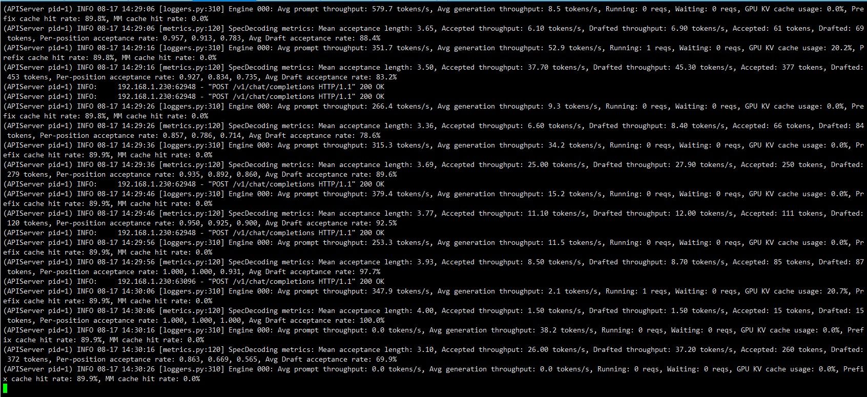

            @neo 这就我的第一个3.8 vllm模型,感觉接受率还不错啊:
            大部分参数都按模型卡上来配置的, mtp = 3

              neo
              @stxpnet 嗯,这个模型可以的,前面的不是这个了。
