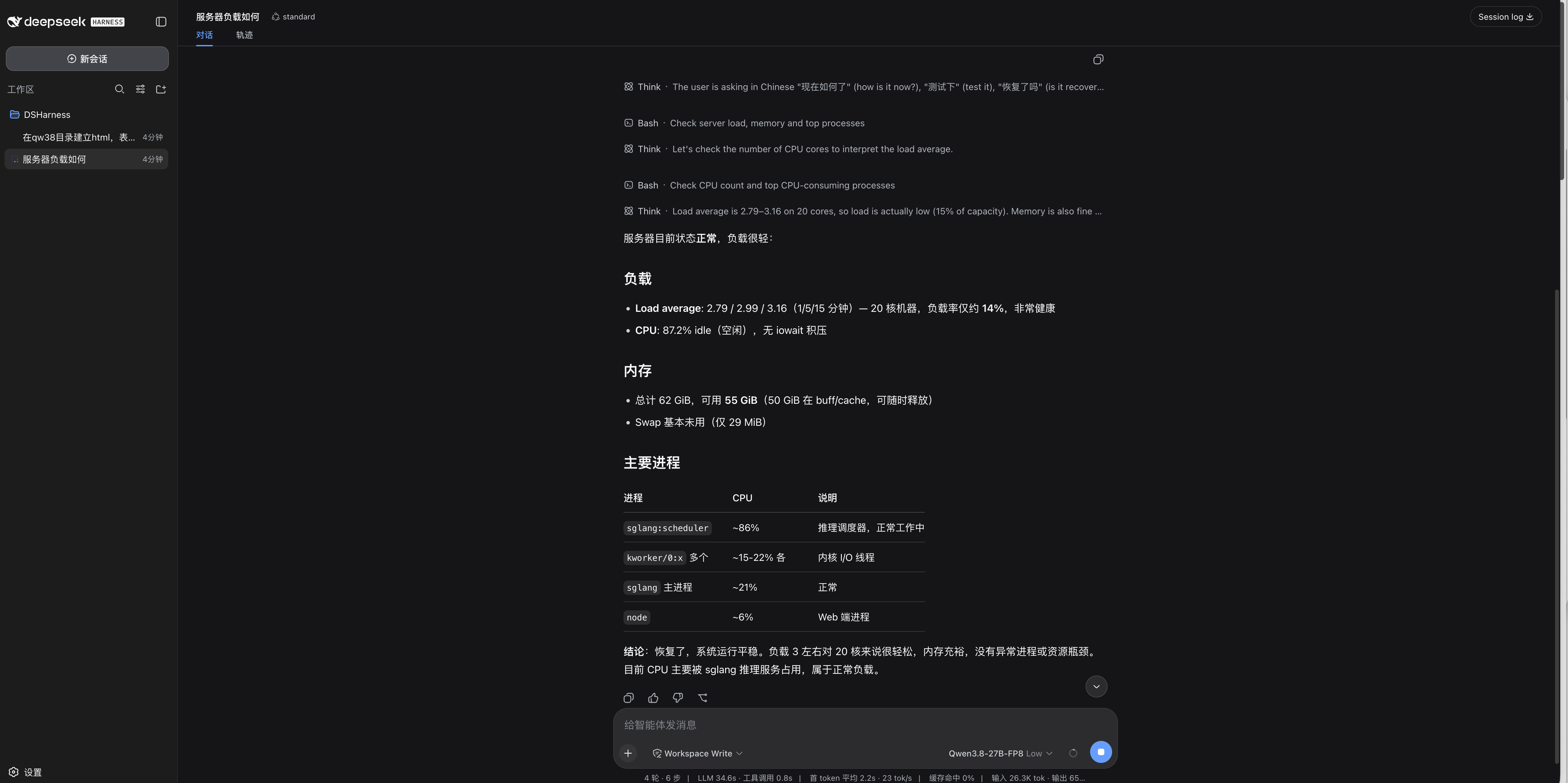

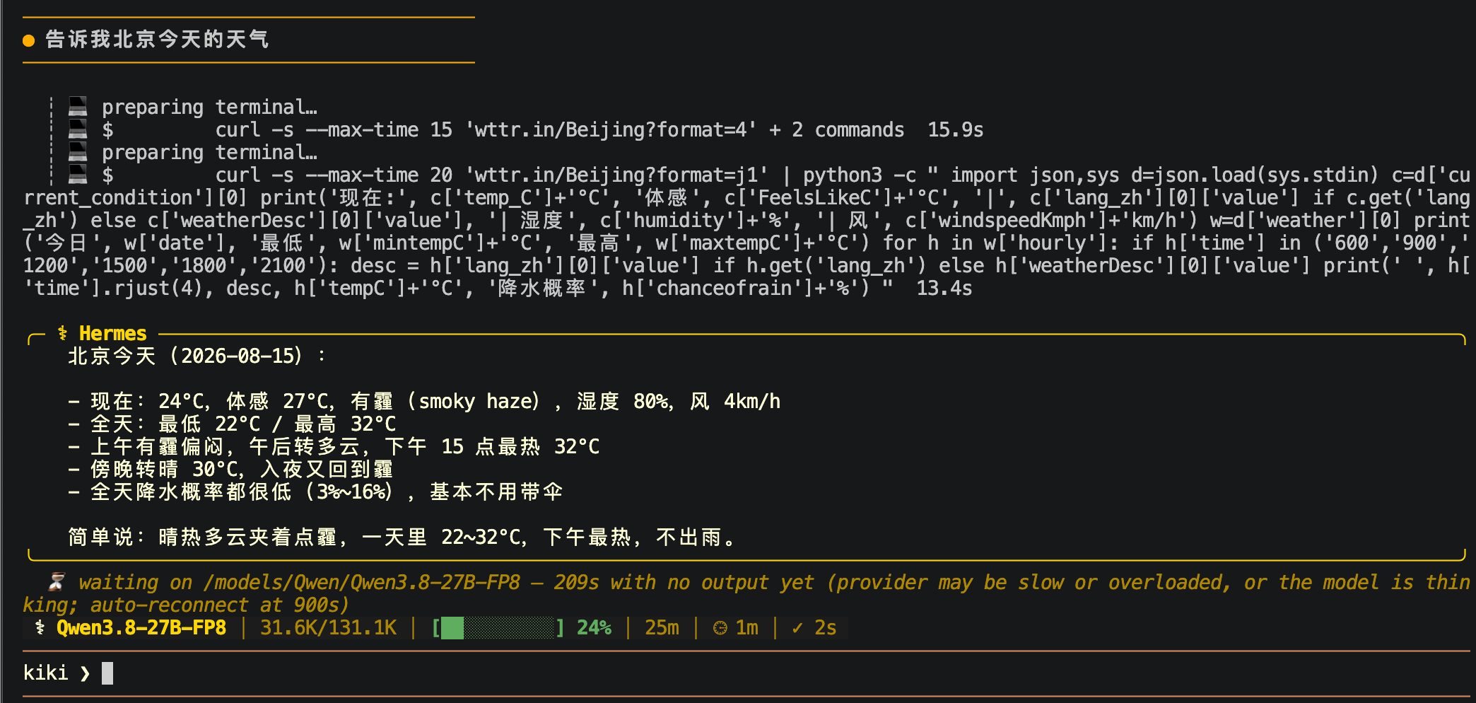

    下面来看一下工具调用。这是让它查询天气,没有什么问题,速度比3.6慢了。哦对了,我忘记讲了我的后端。我这个后端是SGLang,然后使用的这个模型权重是千问3.8 27B FP8模型,开的上下文是131K,就是128K了。这个是可以开256K的,一开始它有Bug导致开不了256K,不过后面Codex把它给修复了。但是讲实话,我的测试范例中用不到这么长的上下文,64K就够了。

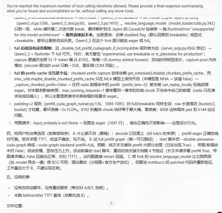

    这个就是刚才我讲的,它生成网页或者生成代码之后,自己会去检查,但是会出问题。如果它思考的轮数多了,第一是效率非常非常低,第二就是容易卡工具调用、卡Bug。这个就是工具调用卡Bug,一旦它工具调用出了问题,那么就必须要把这个对话退出,重新开启才行。最后这个问题我是初步解决了,Codex把它的那个对话模板Chat Template给改了一下,有所进步,但是没有办法根治。
    第一版,它刚才那个太极网页是生成了两版。第一版就是这个地方有错误,就是鱼眼这个位置,其他的都一模一样,就是改这一个错误,它给我整了20分钟时间,就一直卡在那里。它的视觉模块能用,就是比起没有的话肯定是要好的。像我们用DeepSeek V4 Pro来编码的时候,说实话,它并不一定保证能够把这个问题给改对,就是因为DeepSeek V4现在不支持原生的多模态输入,所以说它调用的是框架提供的,比如说Codex或者Hermes提供的,那么它的准确性是不如原生多模态好的。
    像一些常规的任务都没有什么问题了,比如说让它去检查服务器的状态,让它做一些简单的脚本执行,这些都是没有问题的。但是不是说了吗,在长链推理中,它很容易卡成龟速,而且很容易把自己给卡崩掉。所以说它暂时还是没有办法取代DeepSeek V4 Flash,或者取代V4 Pro。
    你要说复杂项目的编程,我认为它也胜任不了。因为复杂项目的编程不仅要看你的编码能力,这一块它确实27B是非常非常强,甚至我觉得它比DeepSeek V4 Flash还要强,有些时候我觉得它比V4 Pro还要强。但是问题是,如果说你的Agent能力、你的工具调用能力有问题,那你是没有办法执行复杂编码的。因为复杂编程需要多轮长链推理,你这个推理个十几轮之后就崩了,那你肯定是做不了什么大项目的。
    就是关于DeepSeek Harness能不能接它?能接,这个是测试结果。但是还是那句话,它只要进入长链推理,它的这个模板很容易崩掉。这个应该不仅仅是千问3.8 27B的问题,跟DeepSeek Harness目前对于第三方模型的支持不完善也有很大的关系。而且我的DeepSeek Harness也是昨天还是前天刚刚下的第一版,可能说有很多Bug。系统升级了,我没有跟着更新,因为我现在有重型的任务在跑,所以说我暂时没有去管它。
