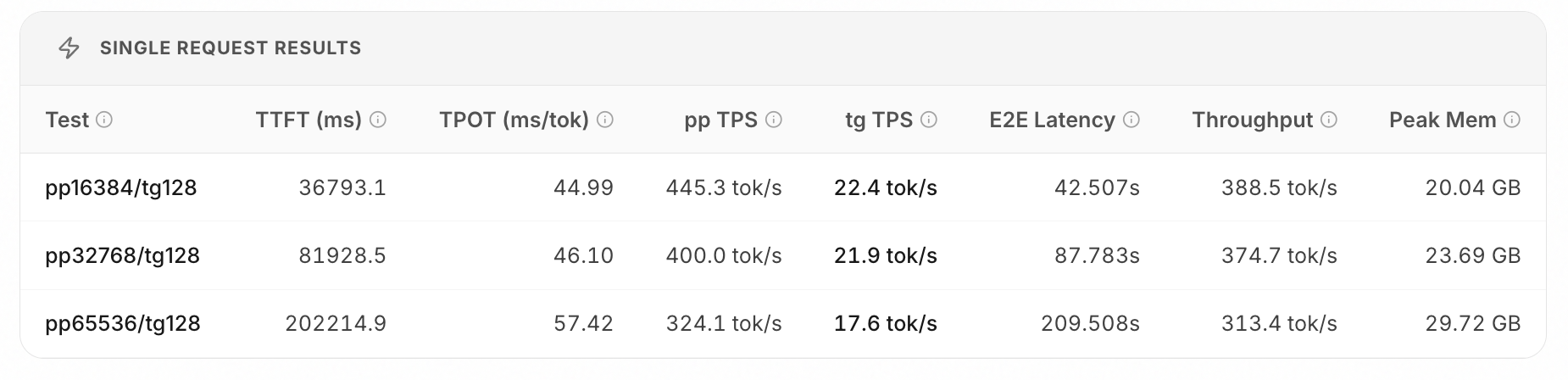

        这个速度已经相当惊人了. 我的M5pro, oMlx, 4bit量化, 也就在 17-20出点儿头. 好像当时也是MTP的模型
        你这个50-60的decode速度, 已经完全够用了. prefill 大几百, 稍微慢些, 但是也肯定够用.
        比我想象中的好多了. 👍 👍 👍
        • Tony WangT 离线
          Tony WangT 离线
          我找了一下, 我是 5月19日测试的, Qwen 3.6 27B oQ4.
          今天oMLX发布了 0.3.9rc1, 支持了 native MTP, 我又测了一下加上了MTP机制的 27b oQ4, decode 明显提升, PP 基本不变.
