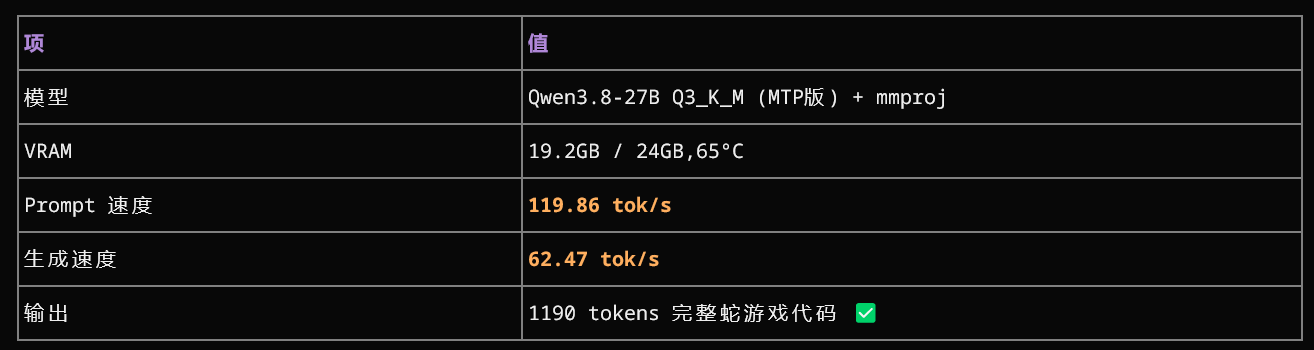

    简单测试一下,供大家参考
    配置项 具体信息
    硬件 NVIDIA GeForce RTX 3090 24GB
    推理框架 llama.cpp
    加速技术 MTP (Multi-Token Prediction)
    显存优化 TurboQuant
    模型文件 Qwen3.8-27B-Q3_K_M.gguf
    启动脚本
    ./llama-cpp-turboquant-mtp/build/bin/llama-server \
      -m ./models/Qwen3.8-27B-Q3_K_M.gguf \
      --mmproj ./models/mmproj-BF16.gguf \
      -c 131072 \
      -n 512 \
      -t 12 \
      -ngl 99 \
      --parallel 1 \
      --cache-type-k turbo3 \
      --cache-type-v turbo3 \
      --flash-attn on \
      --mlock \
      --batch-size 512 \
      --ubatch-size 512 \
      --reasoning-budget 0 \
      --spec-type draft-mtp \
      --spec-draft-n-max 3 \
      --spec-draft-p-min 0.75 \
      --host 0.0.0.0 \
      --port 8080 \
      --log-disable

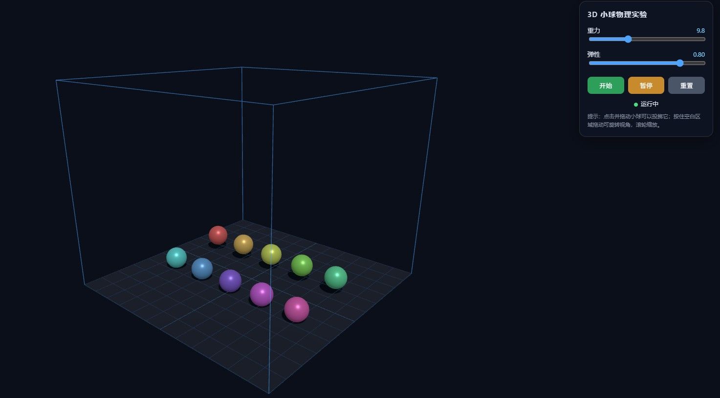

    3D小球测试
    请制作一个网页 3D 小球物理实验,要求同时存在 10 个不同颜色的球,它们受到重力影响并发生碰撞,用户可以拖动球,右侧可以调整重力和弹性,并提供开始、暂停、重置按钮。
