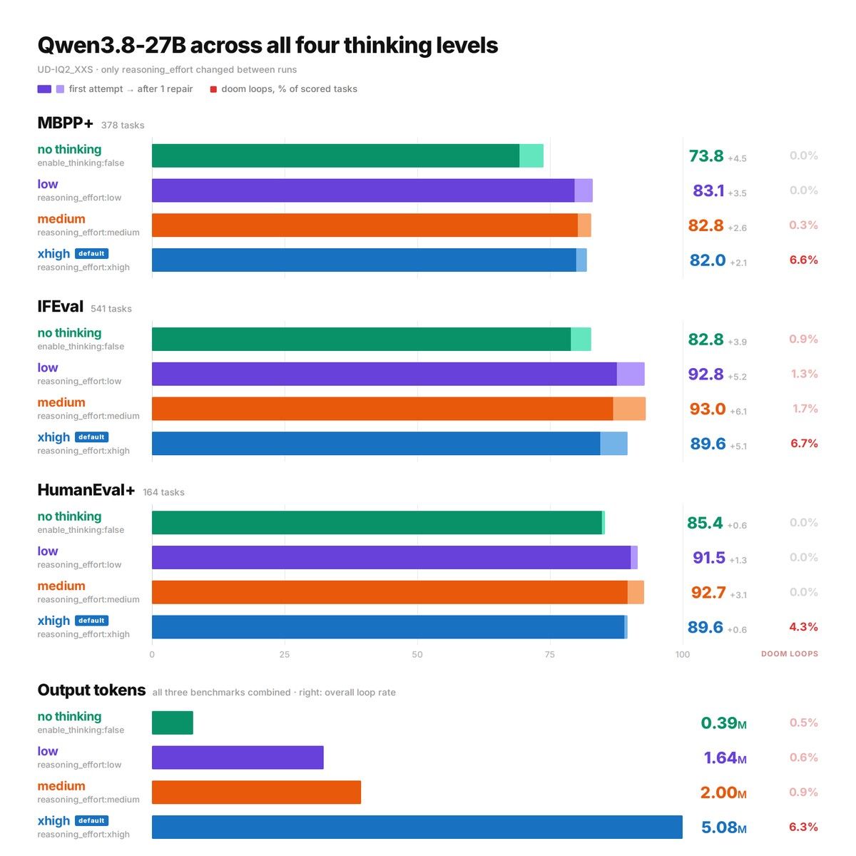

              转一个@DogukanUrker的图,三种推理深度我实测通过,图的评测不是我做的不敢保证
                基本符合,关掉不好,开low

                      昨晚用自己的以往真实业务测了一下,在检查文档业务需求和数据结构,代码切片不合理的地方时,发现开不开确实有差别,检出数能翻倍,速度影响也很明显,而且low 和 medium推理深度之间不光结果差别拉不开,推理时间也很不稳定,没有本质区别。xhigh 就他妈太费时间了,除非想搞评测跑分或者科学研究,谁会用 27B 搞科研,日常确实完全不用考虑
