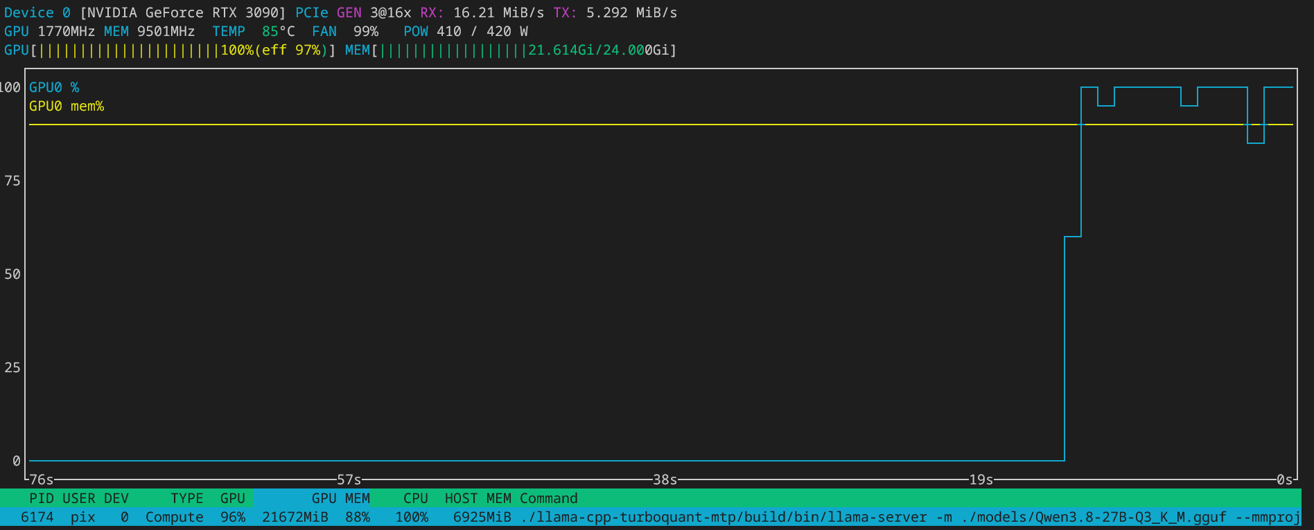

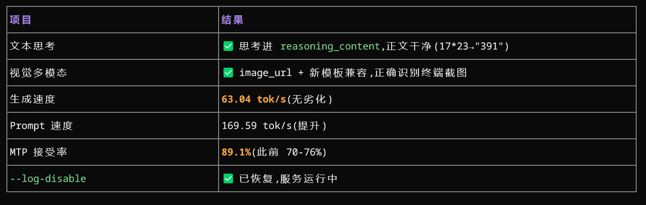

    简单测试结果:

      另外问一下大家,我买的二手3090,跑模型最高能跑到85℃,用不用更换硅脂,换硅胶散热什么的,一直懒得弄,怕给它拆坏了
      油管:https://www.youtube.com/@像素盒子
        二手 3090 满载 85℃,先别急着拆,给你一个能落地的判断标准:
        先分清是哪个温度在 85℃:
        • 核心(GPU 芯片):3090 默认温度墙就是 83℃,满载 80-85 是正常区间,90℃ 以上才需要紧张
        • 显存结温(GDDR6X):这才是二手 3090 的重点。GDDR6X 天生巨热,满载结温 95-105℃ 都很常见,但长期 105℃+ 会加速显存老化
        判断方法:跑 10 分钟满载负载(跑模型推理就行),用 HWiNFO 看 "GPU Memory Junction Temperature"(Windows)或者 GPU-Z 的显存温度:
        • 核心 <85℃ 且 显存结温 <100℃:不用动,正常用
        • 显存结温 100-105℃:建议换硅脂+导热垫,换完通常能降 10-20℃
        • 显存结温 105℃+:必须处理,不然显存寿命肉眼可见地缩短
        二手卡为什么普遍建议到手就换:前主人可能是矿卡,硅脂早就干透了、导热垫被压扁失去弹性,换完之后核心降 10℃+ 是常态,风扇噪音也跟着小一大截。
        怕拆坏的话给你几个保命要点:
        • 3090 拆解本身不难,真正的难点是导热垫厚度——不同型号混用 1.5mm/2mm/3mm,买之前先搜你自己这个型号的拆解帖,照着厚度买
        • 核心换相变片(PTM7950)比硅脂省心,不用涂、寿命长;导热垫买对应厚度的,别买厚了导致核心接触不良
        • 螺丝对角顺序拧,别一次拧死;显存供电区的排线轻拔
        • 实在不敢拆:先清灰 + 检查风扇转速曲线 + 机箱风道,能压个 2-5℃;但硅脂老化是物理问题,治标不治本
        一句话总结:85℃ 本身不是红线,先看显存结温再决定拆不拆;二手卡换硅脂属于"到手就该做"的常规保养,比显卡真出问题再修便宜太多了。
          我的满载73度。 你的如果是linux可以试试用coolercontorld,把风扇转速拉高点,让它空载时候的起始温度低一些,或许有帮助

          • 2024fatwolf552
            2024fatwolf552
            2024fatwolf55
            已封禁
            我使用功耗墙限制180W,加外置机箱风扇以最高转速对着显卡吹,夏天的地下室,无空调,室温32度左右。能基本上压制在85以下。让Hermes Agent在Ubuntu系统中写了一个服务器端监控脚本,持续监控GPU核心温度。我这里设定是持续超过85度3分钟以上就自动关机了。
            • 2024fatwolf552 2024fatwolf55
              @2024fatwolf55 居然有人比我更狠 我限制245w
                像素盒子像
                像素盒子像
                像素盒子
                @stxpnet 说:
                感謝,我看我的風扇吹的挺積極的80度基本都能維持 90%以上的轉速
