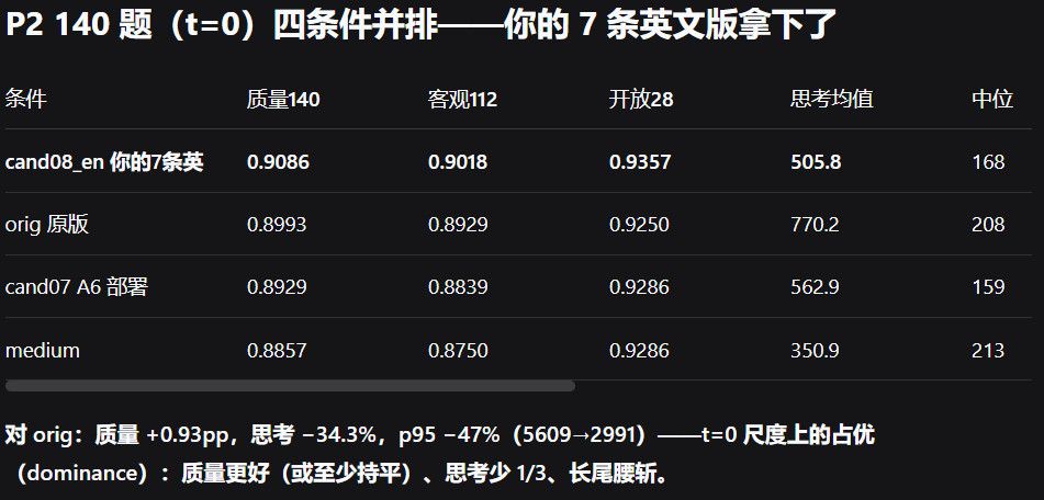

              测试了一些effort提示词:

                Grayson RenG 离线
                Grayson Ren
                感谢分享 已经用上了 DSH 上 qwen3.8 27b agent预设模版从标准换成自定义 然后思考开到 low 整个工具调用和过度思考控制的不错 之前标准版本 思考high 一个任务干到35分钟 现在基本 4-6分钟搞定
