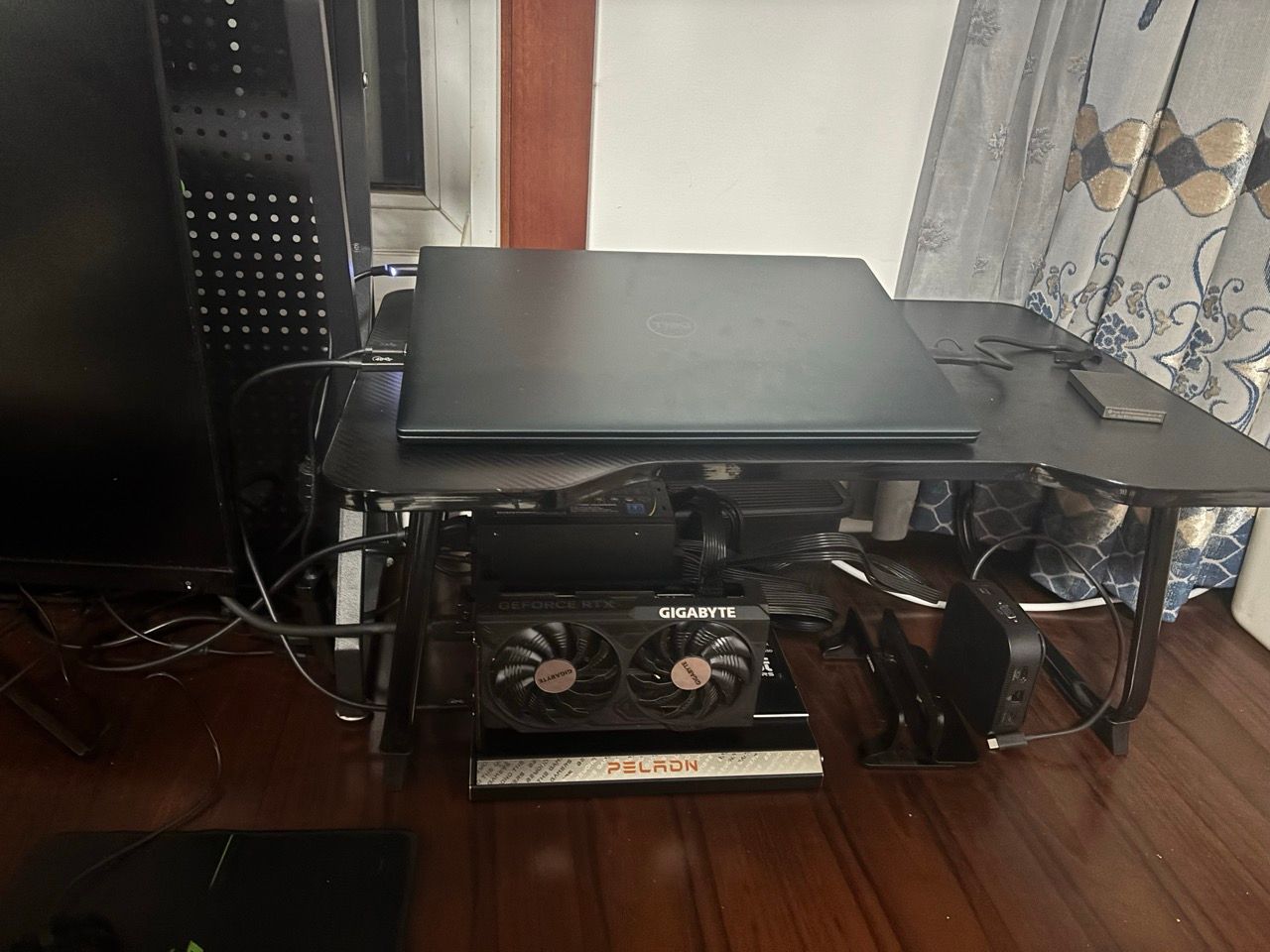

    之前其实我做过很多期视频来谈这个话题,但是论坛跟评论区仍然有不少人发帖询问,我就再讲一次。就是说现在如果你想添置一个新的显卡,你是去买一个显卡坞回来,接到现在的主机上,还是去买一个X99的洋垃圾给它配套?
    我之前其实是有非常明确的结论,就是肯定要多花一点点钱,去买一个X99的洋垃圾。这样做的好处是什么呢?比如说你现在买了一个显卡坞,回来插到你以前的电脑或者服务器上,那么它是要跟你以前的显卡去分享CPU和内存资源的。其实CPU资源大部分时候是够的,但是在特殊情况下,它也会被争抢、被刷爆,这种情况比较少,但是是有可能发生的。
    然后内存是更严重的。就是你两张显卡,无论是跑大模型还是跑ComfyUI,都是需要比较大的内存。相信你的主机肯定不是什么X99之类的这些洋垃圾,那你最少是DDR4的内存,甚至是DDR5的内存。你要去给你的主机再增加内存的话,这个钱就远远超过一台X99洋垃圾服务器的钱了。
    另外我们要考虑,使用的便利性上也是有本质区别的。如果说你是组装一个X99的洋垃圾,那么你开机关机、远程登录、接显示器这些都是非常方便的。如果说你是买了一个显卡坞,如果你是英伟达的显卡的话,那它操作便利性还能勉强接受,但是也远远比把它装到主机上便利度要差很多。如果说你买的是AMD的显卡,再加上各种驱动Bug、接显示屏,我跟你讲,一大堆的问题,反正非常不方便。再加上现在Windows的系统驱动做得真的是非常烂,这些问题会让你浪费不少时间。
    那么接下来,我们再从性能方面来对比一下。雷电3、雷电4的这些显卡坞,相当于PCIe 3.0×4的带宽,大概就是3-4GB/s的带宽。雷电5大概翻一倍,就是相当于PCIe 4.0×4,不到8GB/s的带宽。但是我们需要知道,雷电5可就很贵了,雷电5的显卡坞肯定单个显卡坞的价格就要超过整个X99洋垃圾服务器,如果配上电源的话就贵得更多了,因为你买显卡坞也得给它配电源。
    如果说你用的是Oculink,它的纸面带宽就相当于PCIe 4.0×4,跟雷电5是差不多的。但是由于它没有其他的协议栈开销,没有其他的信道开销,所以它带宽要比雷电5更好一点。而且Oculink有个什么优势呢?它本质上就是PCIe延长线,它没有协议转换,通信延迟的开销基本上是0,可以忽略。
    然后你雷电3、4还是5,你接到CPU上虽然是直连,但是你这个显卡坞这个地方,它还是PCIe接口,无论是3.0、4.0还是5.0。那么做这个协议转换的时候,你是有通信开销的。第一,你的带宽会受到这个影响;第二,就是转换会增加延迟。

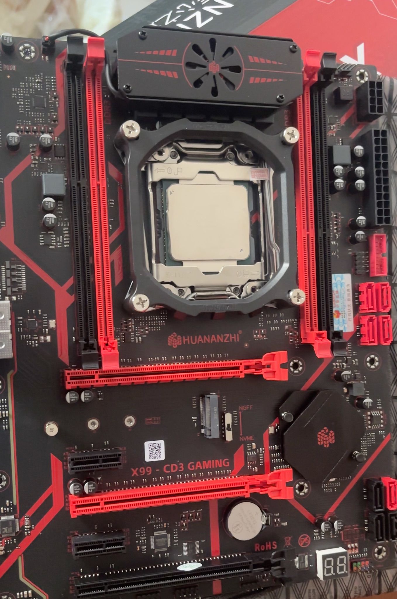

    就以我们比较熟悉的洋垃圾主板来举例,比如说X99CD3,华南金牌的。它有Above 4G Decoding这个选项,也有REBAR这个选项,但是实际上它只能开启Above 4G Decoding,它无法开启REBAR。开启之后,它没有做这个硬件映射,是开不了机的。在X99CD4这个主板上,根据论坛网友的反映,已经把REBAR这个选项给去掉了,你完全看不到了。
    Above 4G Decoding是干什么的呢?它允许PCIe设备映射超过4G的连续地址空间。如果说你不开这个东西,它在CPU这个寻址空间中映射的是256M的地址空间,但是它也是分层分页来映射的。如果说你平时不进行非常庞大的数据交换,你开不开这个选项其实影响不大。但是如果说你要做高频的大数据交换,比如说大模型推理,或者说是ComfyUI,那么你开这个东西,效率提升还是有的。
    Above 4G Decoding是负责看得见,那么REBAR的功能就是负责拿得到。这个地址空间是可以直接访问,通过CPU直接访问也好,还是另外一个GPU去访问它也好,都是可以的。所以说你的主板如果支持REBAR,然后这个链路上面又支持显卡的P2P通信,那么用它来做张量并行就是够了。当然,前提还是你的PCIe插槽最好是PCIe 4.0×16的,或者是PCIe 5.0×8、×16的都好,3.0的性能还是弱了一点。

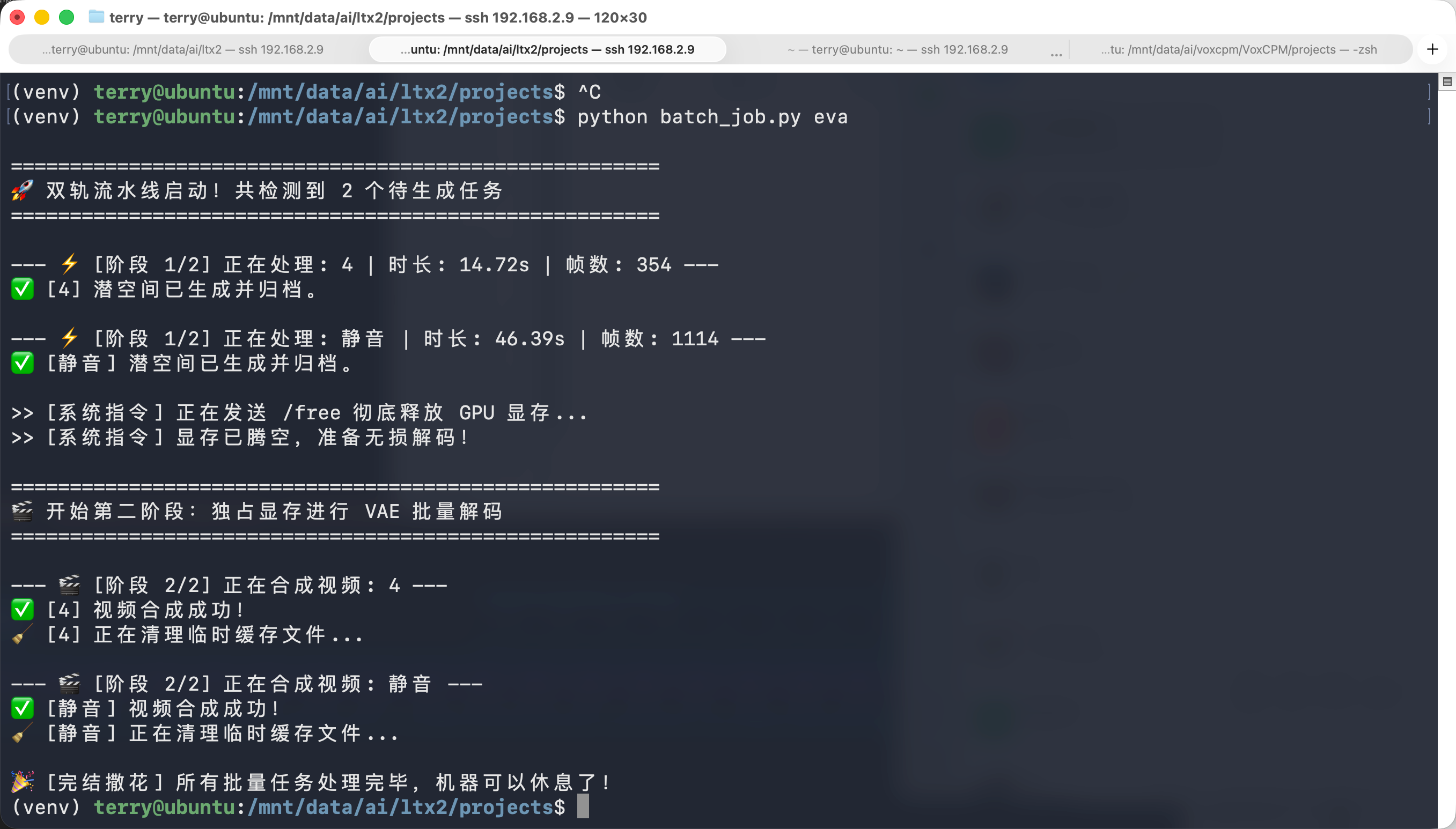

    另外一种,就是现在的ComfyUI,我们是可以把不同的节点放到不同的显卡上。比如说你玩LTX 2.3,那么你可以把UNET节点,就是主节点给它放到卡一上,VAE节点放到卡二上。这个就不需要什么其他的第三方插件了,它本身就可以这么分配。那么你把提示词跟相关的参考图片也好,给它喂给主节点,UNET运行完毕之后生成latent文件,你把这个latent文件再传入VAE节点,VAE节点就在卡二上。这样你就不用频繁卸载这个节点,通信效率,包括整个工作流的工作效率就会大大提升。
