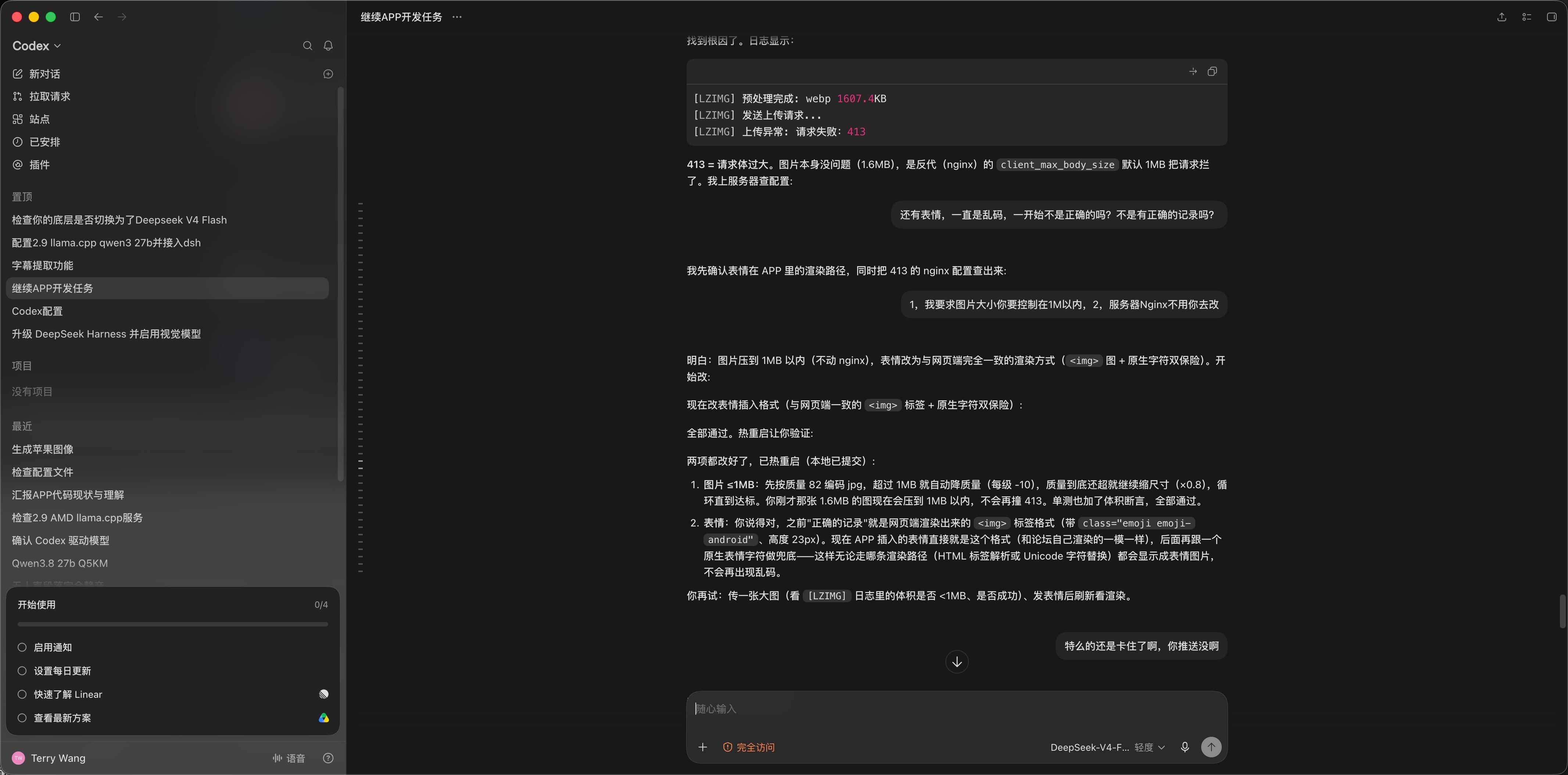

就是我当时修一个图片上传的 Bug,它就是过不了,处理了很多轮。然后换成 DeepSeek V4 Flash Vision Experiment 这个新的模型,它一步就把它搞定了。但是在这个上面,我没有配置截图检查,我也不知道它是怎么搞定的,反正它一下子就搞定了。

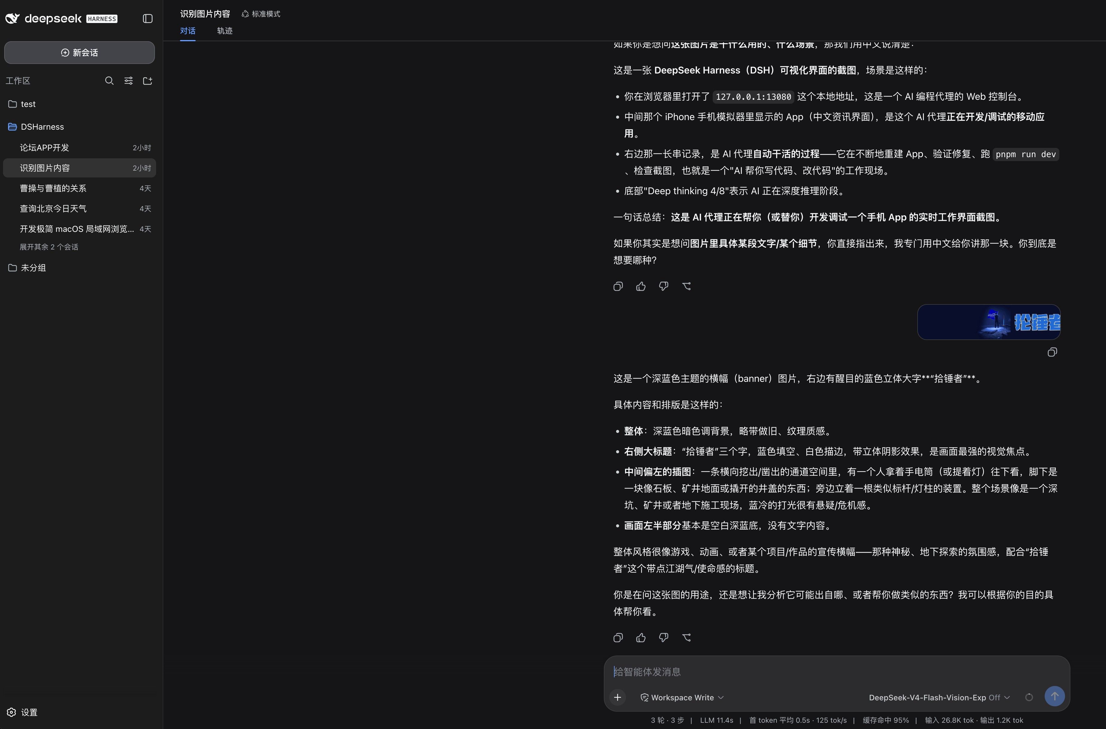

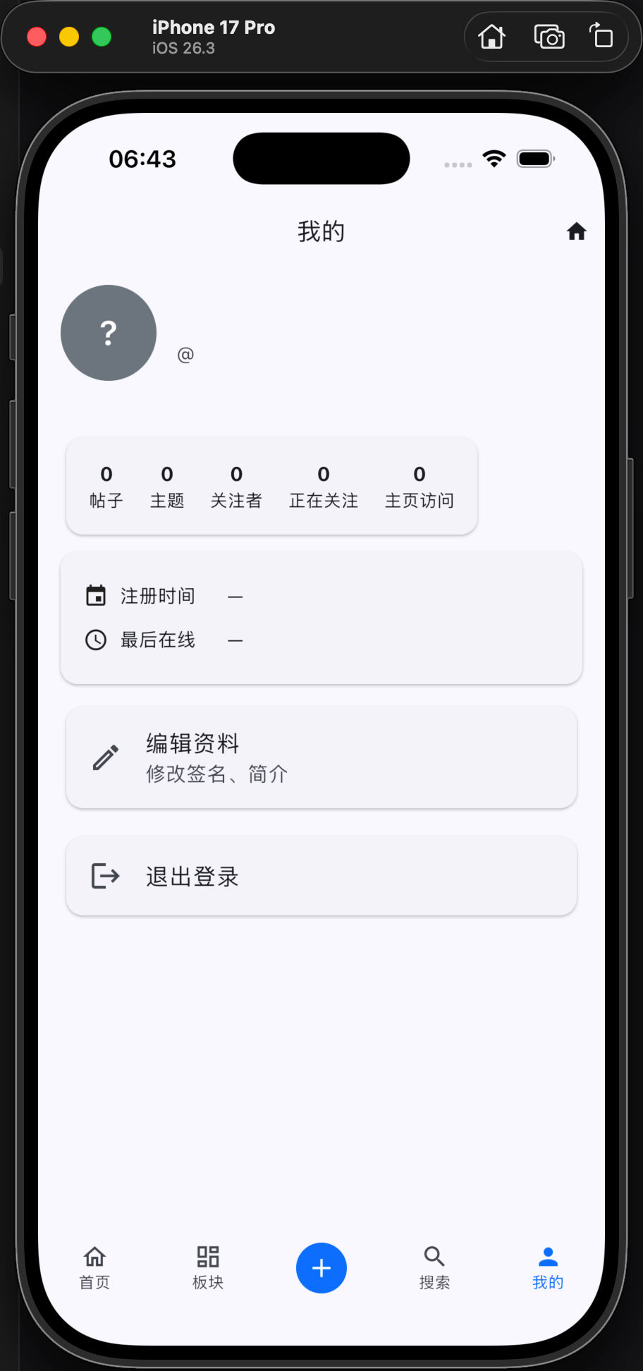

然后关于今天的这个模型,我们来测试一下它的能力。看图,一个编程的外部控制台界面、iPhone 模拟器,中文资讯界面正在调试开发,这个识别还是准确的。
找一下其他的图片,上点有难度的。这个图片还是有难度的,这个字体很好识别,但是这个地方是个小图,它不怎么清晰,里面的内容还是非常复杂的,我们给它识别一下。
字识别错了,“抡锤者”它识别成了“拾锤者”。具体排版是这样的,深蓝色调,略带做旧纹理质感,立体带阴影效果,对的。中间偏左的插图,一条横向挖掘出隧道的空间,一个人拿着手电筒、提着灯,往下看,脚下是一块石板,对的。撬开地面上井盖的东西,旁边立着灯柱。旁边这个不是灯柱,旁边这个是一个锤子,但是确实有点像灯。
这个识图的准确率还是可以的,给大家看一下,速度也是非常快。更重要的是,官方给的价格好像是非常低,非常低。反正就是会把它强行压缩成 800×800 以内的图,然后每一张图片好像几分钱都不到,就非常便宜。
