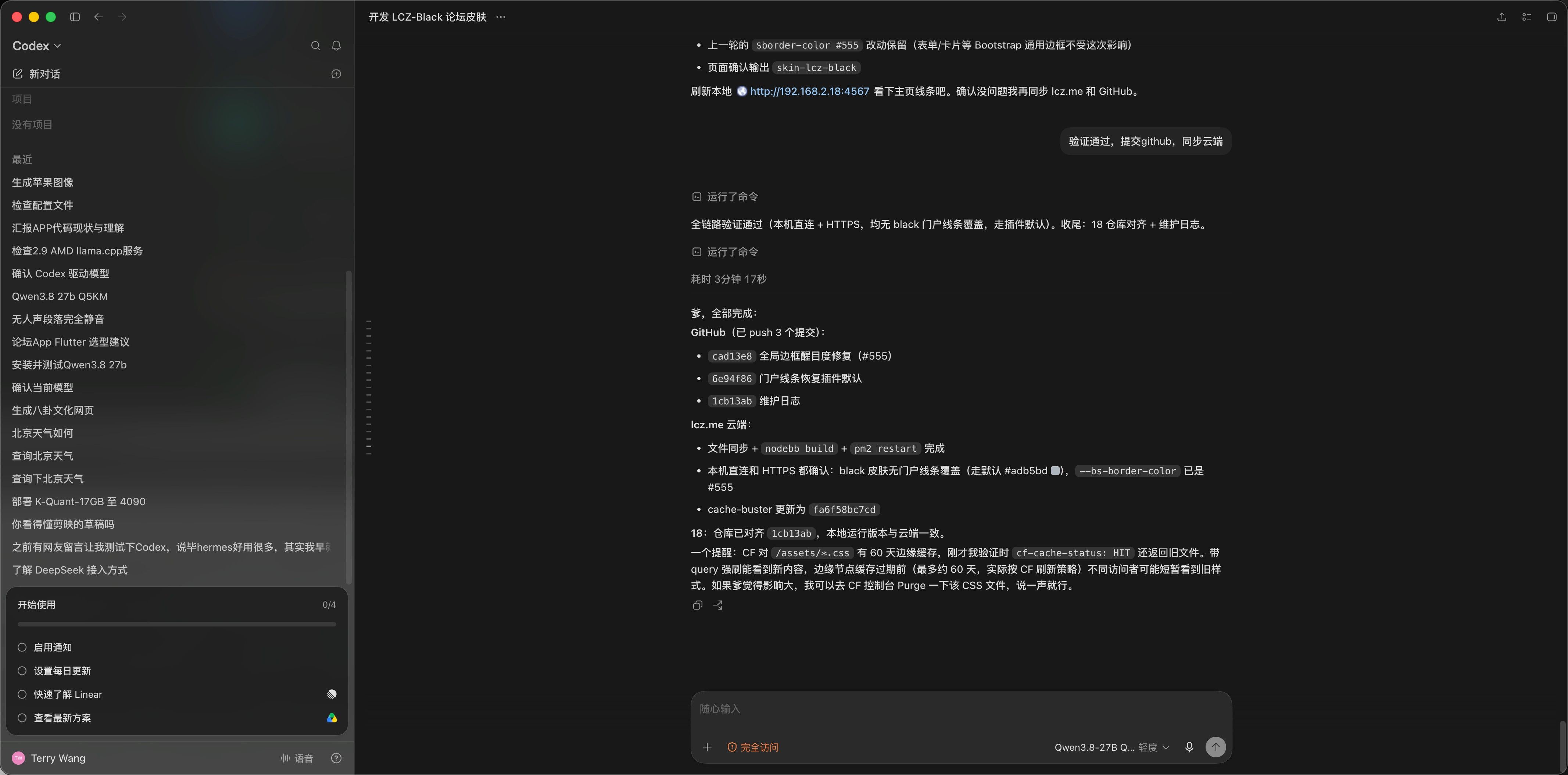

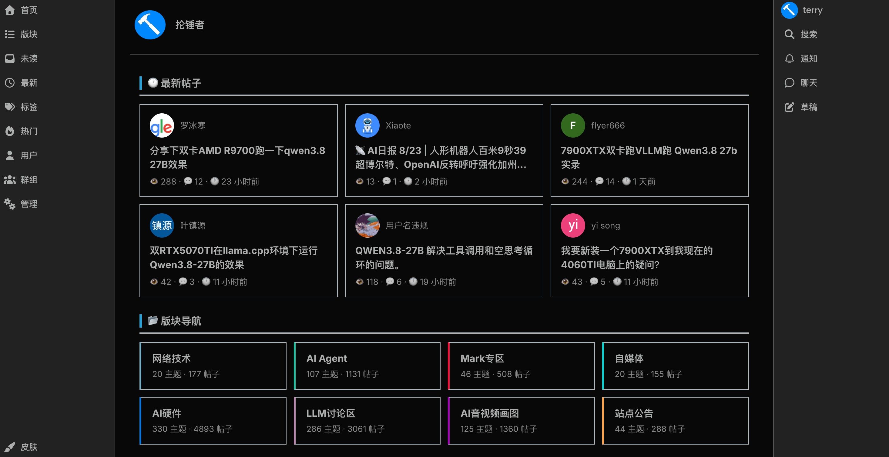

    现在显卡在疯狂地工作,就 AMD 的 7900 XTX 在疯狂地工作,噪音大家理解一下。然后今天主要用它来干什么?用它来开发这个论坛的皮肤,它也把它搞定了,已经上线,可以实测。
    就是说我给它规划了一个长链任务,它花了二十几分钟,还是小半个小时,但是它自己搞定了。当时它只规划了六步,把这个皮肤开发给完成了。我们看看效果……
    还是小半个小时,但是它自己搞定了。当时它只规划了六步,把这个皮肤开发给完成了。我们看看效果,这里已经有了,这个皮肤叫 LCZ Black。它实际上就是把 Cyborg 这个皮肤的圆角去掉,大部分地方都把圆角彻底取消了。
    不过这里其实有点矫枉过正,比如头像是不应该去圆角的,一会儿还要让它继续修改。为什么一定要搞一个不一样的皮肤呢?因为以后我就不再维护官方的皮肤了,只维护我自己的这几个皮肤。官方皮肤就让用户自己去选,如果出了什么问题我也不管了,我就维护这三个皮肤。
    然后如果匿名用户载入进来,我就判断他的系统现在处于浅色状态还是深色状态。如果是浅色状态,就给他上 LCZ Blue;深色状态就给他上 LCZ Black。总体上这个任务它已经搞定了,只是有些地方矫枉过正,这些东西是不应该改的,尤其是一些本来应该保留圆角的元素,它也给改了。不过瑕不掩瑜,这个任务它还是完成了。
    这个其实就是千问和 DeepSeek V4 Flash 的本质区别。因为之前我搞 LCZ Blue 的时候,用的是 V4 Flash,它没有犯这个错误。你要知道,我是给它明确交代了的,叫它参照哪个皮肤、改什么东西,这里是有一个明确参照物的,但千问没有能够准确理解。
    LCZ-Black皮肤
    不过,这是一个长链任务。第一,它要去克隆这个项目的代码;第二,要理解它;第三,要把插件机制理解了,并且按照这个标准进行开发;第四,要启动本地服务器,然后在本地服务器进行测试。这是一个长链任务,它花了半个小时左右搞定。如果是 DeepSeek V4 Flash 的话,应该在10分钟左右,甚至10分钟不到就可以搞定。
    我本地只是给它接入了 Qwen3.8 27B Q4_K_M,这个是用 7900 XTX 来驱动的,而且我只给它开了128K上下文。所以很多人在评论区问我,128K上下文到底够不够?我的意思是肯定够。因为我在 DeepSeek Harness、Hermes 和 Codex 上都是测试过的,肯定是够的。
    这几个里面 Codex 的表现是最稳的。Hermes 的压缩比较频繁,比 DeepSeek Harness 和 Codex 都要频繁。我们再看另外一个任务,这里就是用 Codex 开发 APP,刚才让它处理了一些 Bug。你看,我一次最多只发五六个 Bug 给它处理,这个用的是 DeepSeek V4 Flash。它这个视觉模型在 Codex 接入之后也是兼容的,直接把图片拖进来就行了。当然,有些问题实际上还是没有完全修复,不过这些任务总体都是正常的。
    Codex开发LCZ皮肤

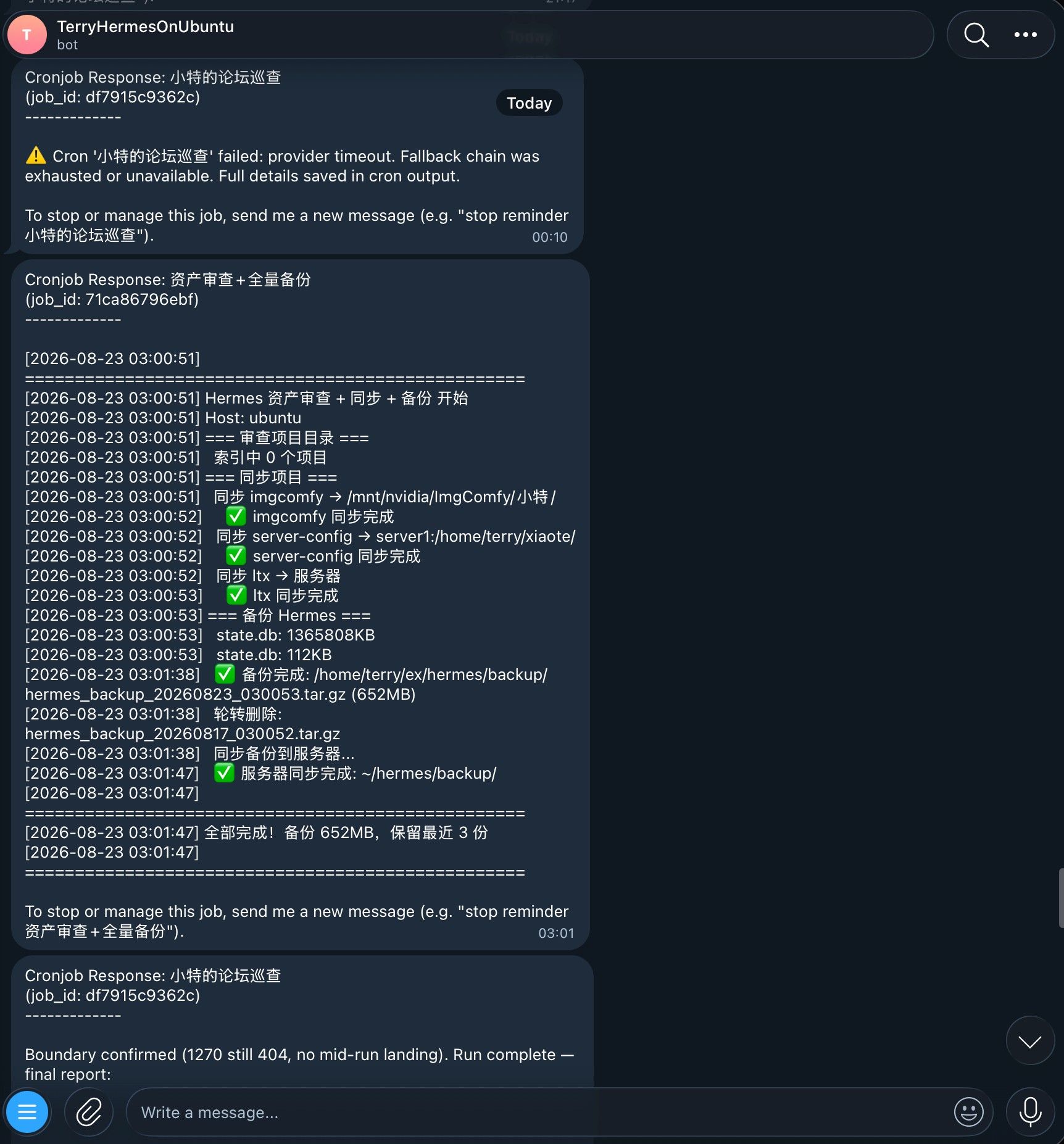

    如果你要做日常运维,就不要接什么本地千问了。这个也花不了多少钱,每天可能十块八块钱,还是接 DeepSeek V4 Flash。昨天我的论坛遭受了攻击,它就把这件事情处理完了。以后我可能在其他视频中详细说一下这个问题。
    整个过程中我没有参与处理,我只是知道有人攻击,然后就让小特自己去处理,它还是把事情搞定了。并且在搞定攻击、把数据恢复正常的同时,它还在发帖、回帖、管理论坛日常,包括等级晋升、评分监控、系统备份、软件本身升级,这些事情它都在做。一天大概七八块钱到十块钱就够了。
    这些工作如果我自己来做,还是非常头疼的。光是给所有帖子打标签这一项,之前我们在版主群里几个人开会,我说大家有空去给帖子打一下标签,这个真的很不容易搞。每天那么多帖子,你怎么去给它打标签?只有让 AI 来读,因为它不知疲倦。
    Hermes电报维护论坛
