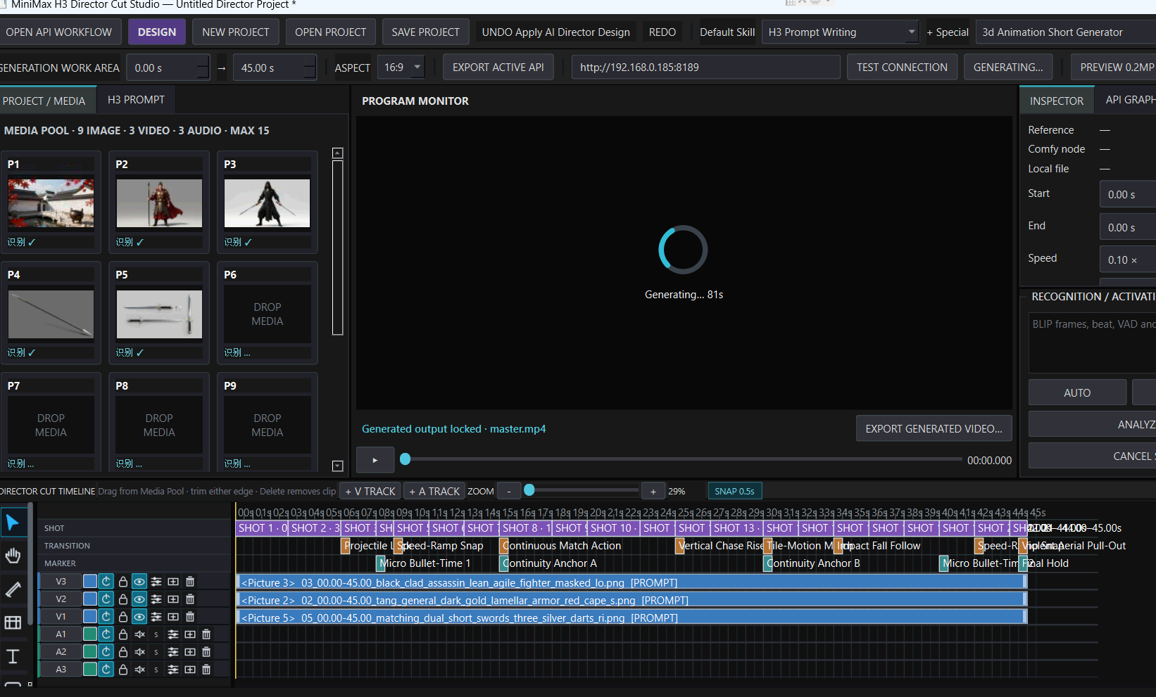

        说起ai 剪辑,这是我让qwen3.8 去负责timeline 得剪辑,看看qwen对于构建动画得具体创作思维:
        这个是我让qwen3.8 把我之前45秒得动画,放在我的剪辑软件,我要看他怎样处理对白,分镜,动作。。。
        我估计我做得就是,了解“这就是AI剪辑的逻辑”
              @imbiplaza-ASUS 这特么挺能搞定,我弟,以后要搞点事情,还得仰仗你,就这么个界面,我看看都晕。
                现在我都是叫qwen3.8 帮我剪辑, 把过程变成wyswyg,然后我操控最终timeline 时间帧得出品。。。
                话说qwen3.8 我初测,实在是可以摆在直接投入生产力的本地模型了。。。
