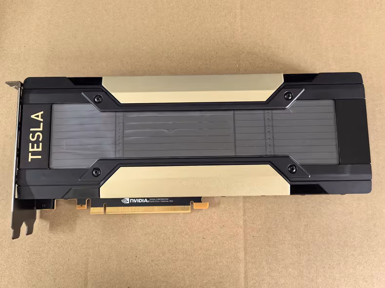

    V100 32G.avif

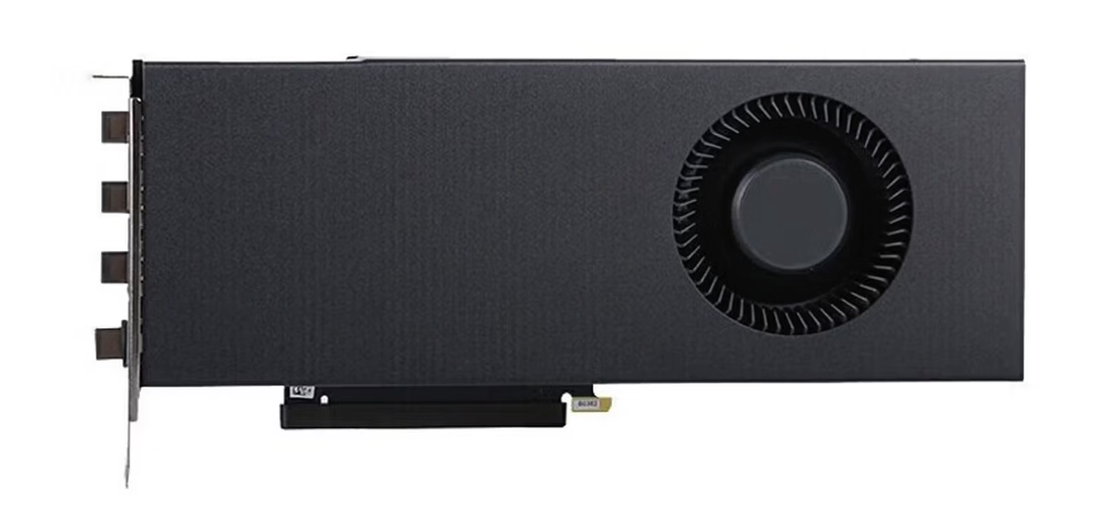

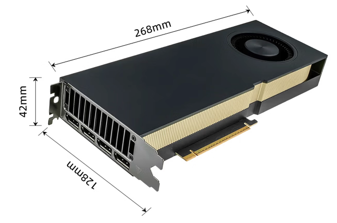

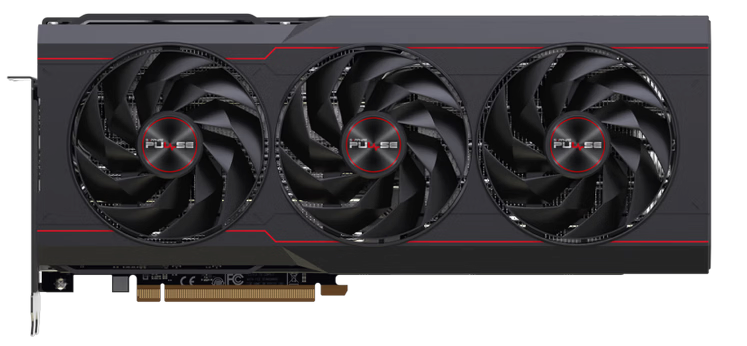

    这张卡你能买到什么蓝宝石,能买到讯景这些新卡。尤其是蓝宝石的 7900 XTX 白金版,也就是丐版,这张卡的性价比非常高,做工非常优秀,散热也非常好。那你买到这样的卡,立刻就能投入生产。你说未来两年还有什么更好的选择吗?我认为都不至于。

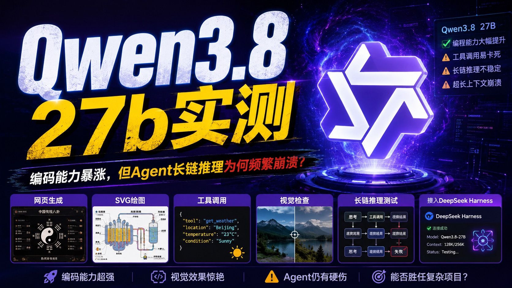

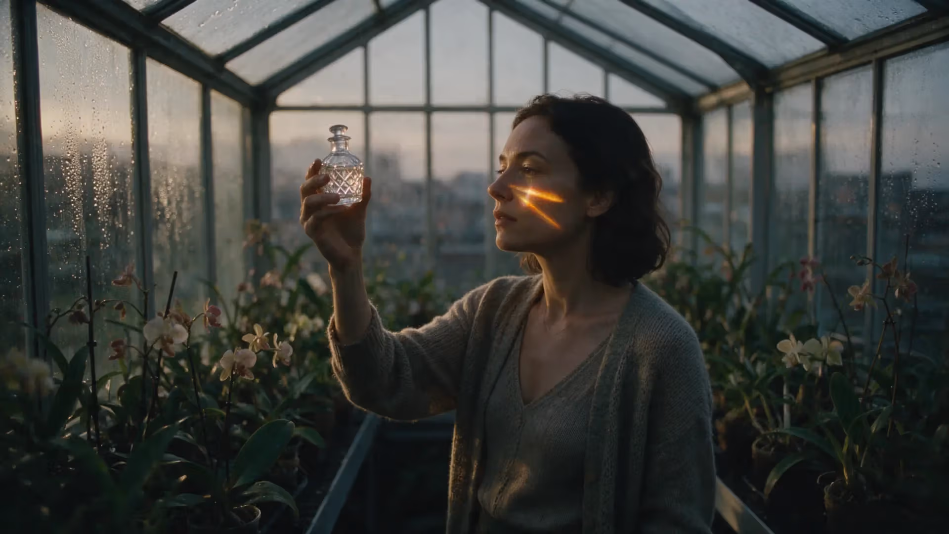

    minimax H3视频效果.avif

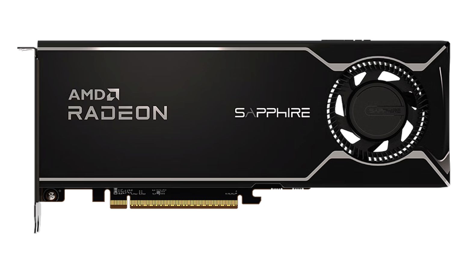

    然后就是 AI PRO R9700,这个卡没怎么涨价,但是这个卡现在被证明,它确实也是非常有性价比的,这卡是很能扛打的,很扛打。然后是 4080S 32G 魔改卡,然后就是 RTX PRO 系列 4000、4500、5000,如果说你在乎品质的话,包括 6000 你都能买。然后 4090 48G,也包括 4090D 48G,其实是差不多的。

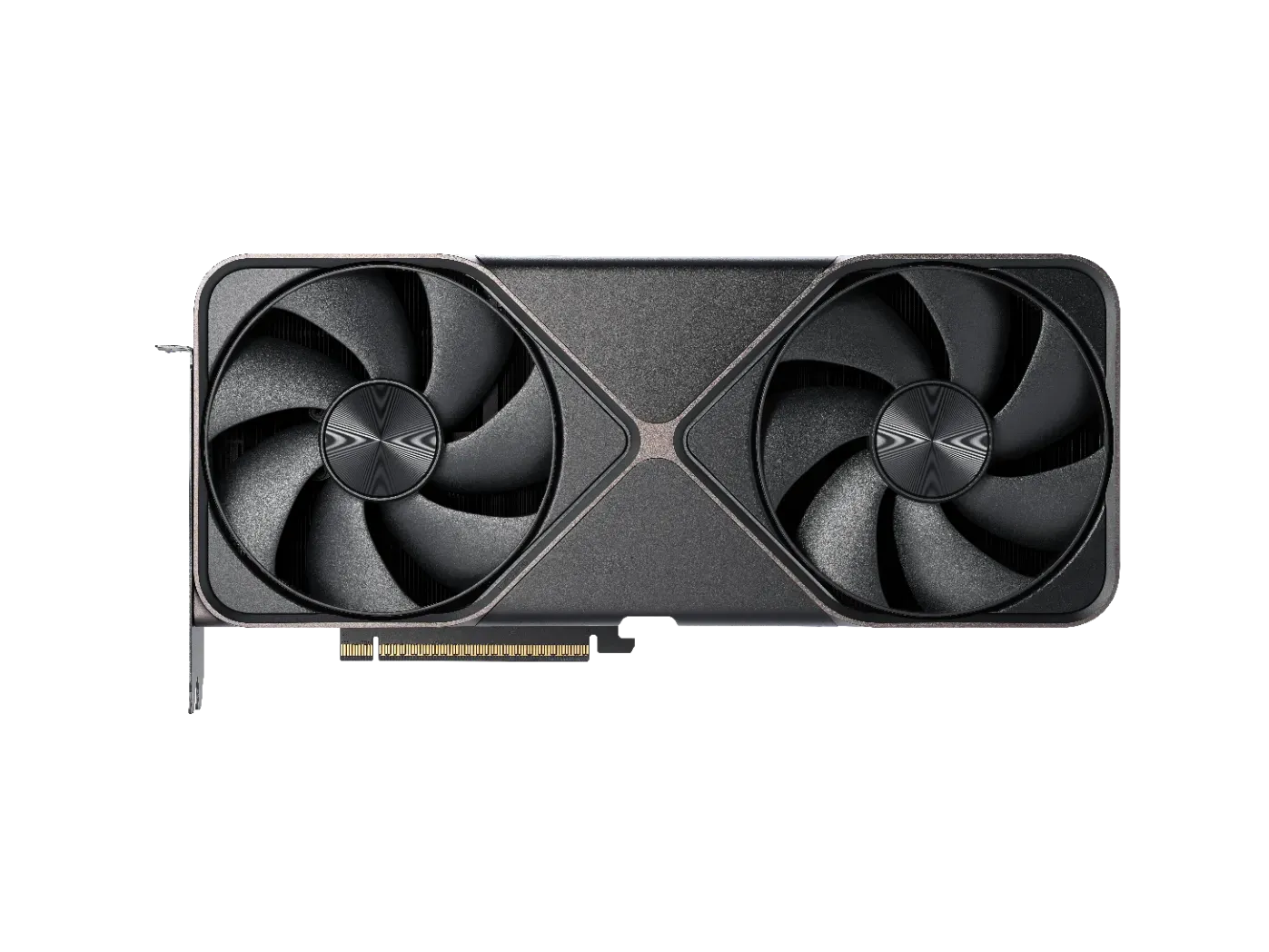

    我明确不推荐的卡,比如说我当时明确举例说明出来,就是不要去买 5090 32G。因为你在国内这个东西一样是没有保修的,你必须要从京东自营去买。从京东自营去买的话,价格又很高,它比 4090D 48G 还贵。在大模型场景中,显存还是比算力要更加重要的。而且 5090 这张卡,我可以说你几乎是不可能避免它烧接口,甚至出现其他由于过热带来的这些问题。就完全不推荐。如果你想生产的话,如果你玩游戏可能无所谓,你要把它当作 AI 主力生产工具的话,我还是不推荐的。
