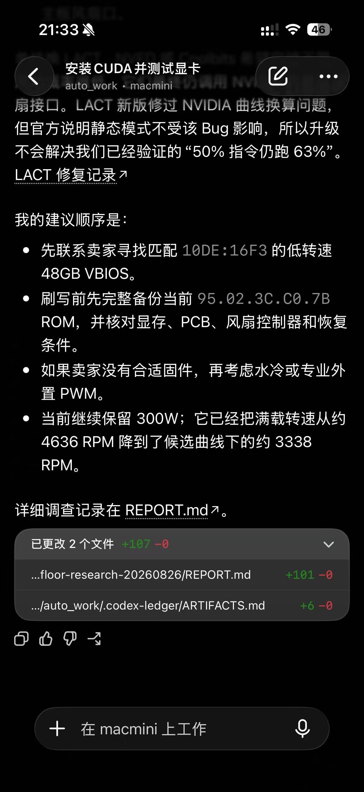

            @Tony-Wang 昨天上机测试了一下 也是跟楼主的情况一样 待机就是60多的转速 让gpt sol排查了一下 说是这个转速就是写死在固件里的

                              #26
                              @terry vbios固件已经写死 没有使用率也是60%的风扇空转 要改只能刷固件 你那块卡明显就是低转速的vbios 出厂的厂家不一样

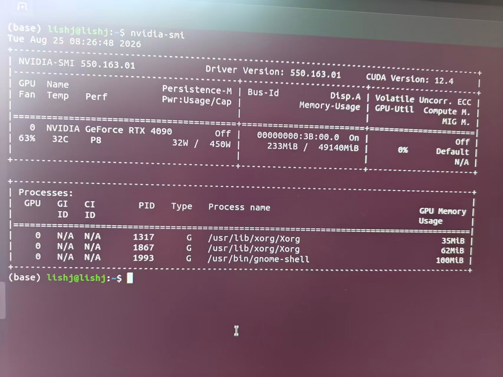

                                    #29
                                    你们说了 我才看一看 我的3090最低转速都40%

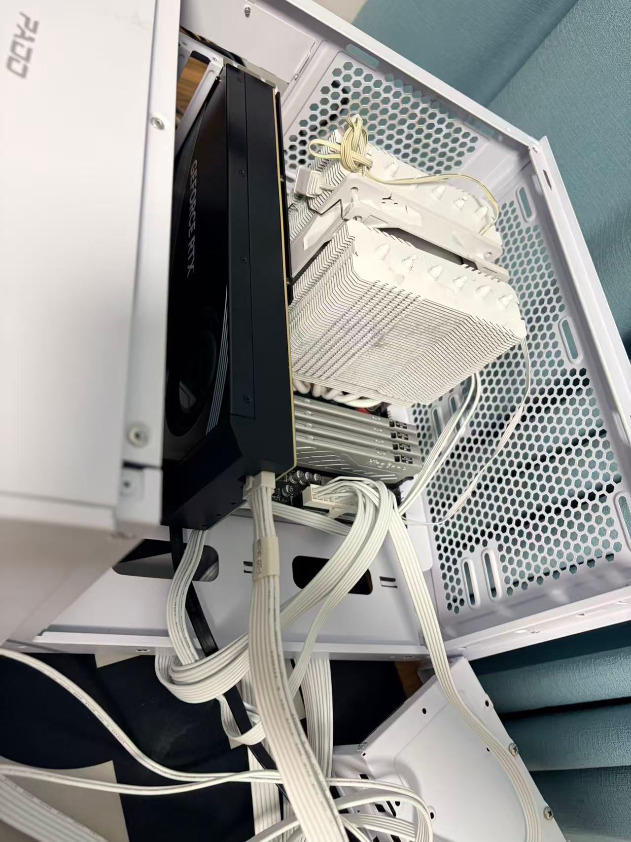

                                      新买的4090魔改到货后,昨天晚上组装了一下,发现开机风扇就有63%,在windows下用gou-z测转速2900多。咨询一下论坛大佬,这个正常不?以为线没有插紧,换了两台机器,三根电源自带的线(注:金河田白金+1050),好像都差不多😥 微信图片_20260825083232_47_32.jpg
