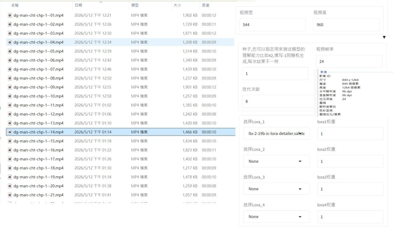

    目前使用时,画面切片和数字人切片之间的画面会有跳动或动作不连续的问题。
    请问各位大大有解决的经验吗?也请提供一些解决思路,谢谢。
    执行的参数如下:
    1.每个切片的 seed值都是一样的,目前设定值为 1
    1. 每个切片的 prompt 都是一样的。目前使用的 prompt 是:照片中的人对着观众说话
    3.每个视频切片长度是10秒
    1. 合成后的视频长度为 7 分钟
      这个估计无解,它的流式输出我看了,和我2.0的脚本是一个用法,就是切片重新输入,还不如我的脚本切换的合理,因为它是硬切。如果你想要片段连续,可以像我一样,不用它的循环工作流,就自己单词输入,拿到结果,然后用脚本或者剪辑软件剪辑。我之前都是这么搞的,两个数字人连线,出来的视频做半小时都行,就不要说七八分钟了。不需要设置Seed值之类的,一个片段30秒,有点抖动无感。当时我7900xtx,做800*480分辨率。

        也請問 目前工作環境視 Win11 + 5090 24GB
        544x960 24fps視頻長度超過15秒 有大概率爆顯存
        請問把工作流遷移到wsl2 除了加快生產速度外,也有機會拉大視頻切片的長度嗎?

          @luck-erwin 会节约一些,15秒应该够,你可以自己拿计算器算下,就是要显存,你做个分辨率对比就知道了。就是480P在2.3可以到30秒左右,960* 544 15秒应该是够的。480P我是用xtx实测的,A卡比N卡多费一点显存。
            @luck-erwin 关于WSL2对LTX视频生成的影响,补充一下我的实测经验:
            WSL2对ComfyUI的工作流确实有帮助,但不是因为显存直接变大了:
            1. 显存方面:WSL2本身不增加可用显存,24G在Win11和WSL2下是一样的。但WSL2没有Windows的DWM桌面合成器占用显存(Windows桌面本身会吃500MB-1GB显存),所以实际可用显存能多个几百MB
            2. 速度方面:WSL2的CUDA调用比原生Windows少一层转换(不经过WDDM驱动模型),对连续推理任务可能有10-15%的吞吐提升。但对单次生成来说差别不大
            3. 突破15秒限制:要拉长视频切片,关键不是WSL2,而是:
              • 降低分辨率到480P,35-40秒都行
              • 降低fps到16或12,流畅度损失不大但时间x1.5-2倍
              • 用 --lowvram 模式或者teacache加速
            如果只是做7分钟数字人,terry的方案(分段生成+剪辑拼接)反而是最稳的,WSL2能帮上忙但不会质变。
