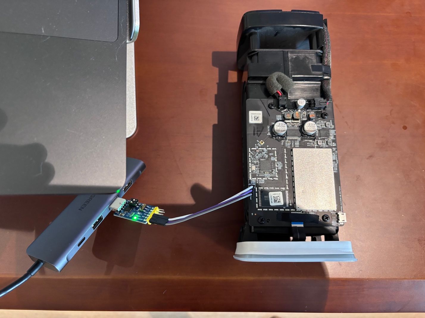

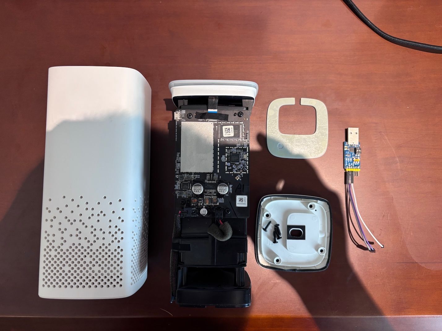

    拆机-->TTL-->SSH
    小爱音箱还是比较好拆的, 底座的防滑胶垫撕开, 4个螺丝拧下来, 就露出了本体.
    电路板上有个三脚插针, 分别是GND, TX和RX, 连接到电脑上, 115200, 8N1, 就能进入串口了.

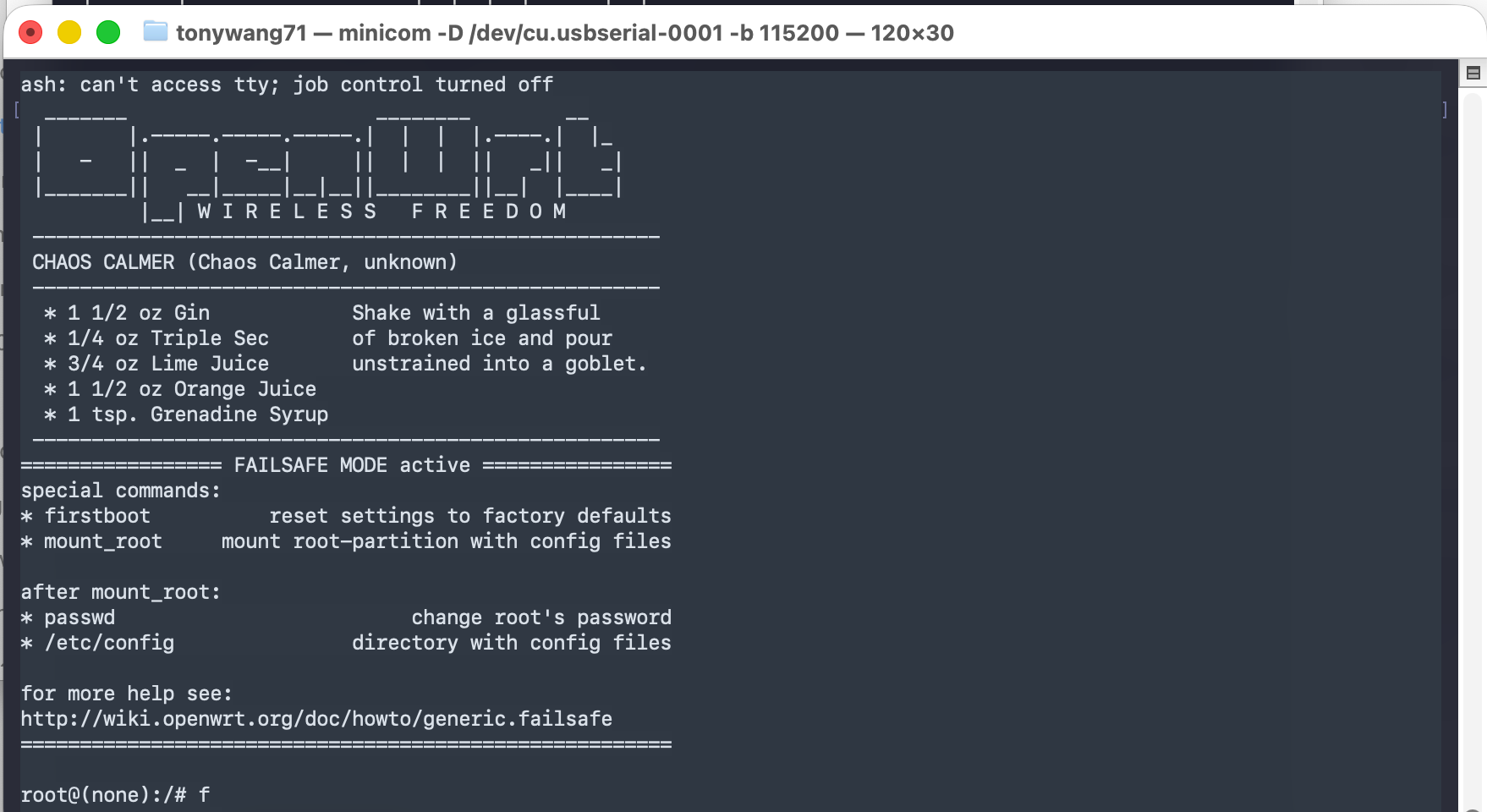

    启动过程中按 f+回车, 就能进入 False Safe模式, 可以看到, 它的系统就是在 openwrt的基础上改的.

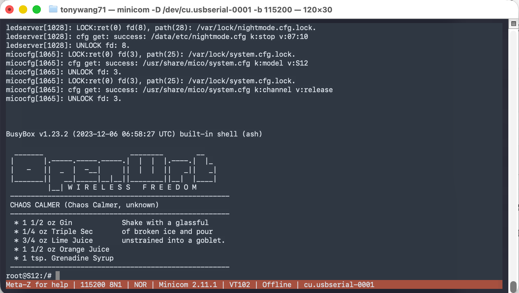

    进入False Safe模式后, 修改/etc/inittab中
    ttys0为:
    ttys0::askfirst:/bin/ash --login
    这样就能通过串口直接root进入了.

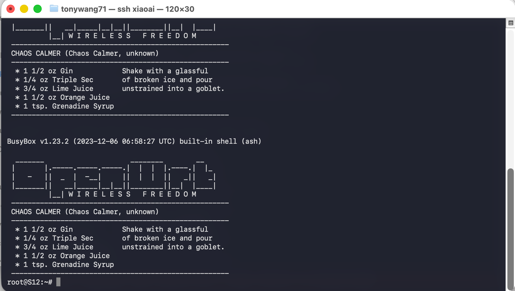

    进入后, 还要修改/etc/pam.d/common-auth, 绕过pam验证, 否则SSH验证不过去.
    然后, 修改root密码, 启动ssh, 并且生成key, 设置为用key登录, 就可以顺利地ssh进去了.
