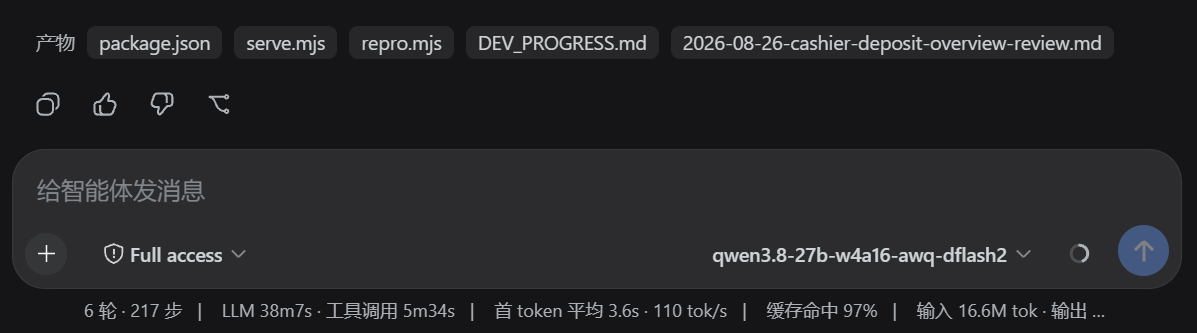

    这个速度还有没有提升空间了?同配置同模型下,还有更高的token速度吗?请晒出参数,学习一下。
    配置:4090 魔改48GB 64GB内存
    SGlang版本:0.5.19.dev20260825+g1fa32d50e1
    实测DSH,长时间多轮写码 平均 110 tok/s
    参数:
    │ --model-path /home/root1/code/llm/sglang/models/Qwen3.8-27B-W4A16-AWQ
    │ --served-model-name qwen3.8-27b-w4a16-awq-dflash2
    │ --speculative-algorithm DFLASH
    │ --speculative-draft-model-path /home/root1/code/llm/sglang/models/Qwen3.8-27B-DFlash2
    │ --speculative-num-draft-tokens 8
    │ --speculative-draft-model-quantization unquant
    │ --default-chat-template-kwargs {"reasoning_effort":"medium"}
    │ --attention-backend flashinfer(主模型)
    │ --speculative-draft-attention-backend triton(草稿,滑窗)
    │ --linear-attn-backend triton(GDN/mamba 层)
    │ --context-length 250000
    │ --kv-cache-dtype fp8_e4m3
    │ --mem-fraction-static 0.75
    │ --max-total-tokens 240000

              根据 xiaote 的建议,这是目前测试下来我认为最优的启动参数了,目前实际测下来 11 轮 · 373 步 首 token 平均 1.9s · 112 tok/s

                            作业已抄,确实可以达到110+,截图测试了两个会话降了点,单会话110+稳稳的,测试场景是大前端代码分析重构
