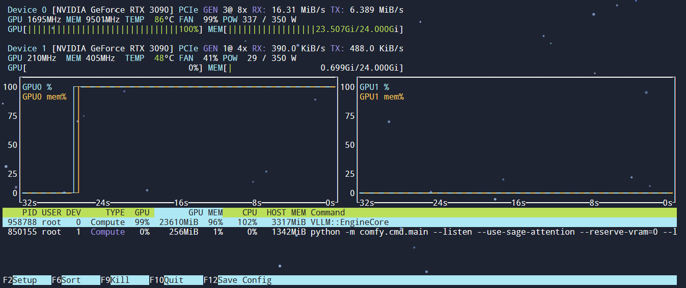

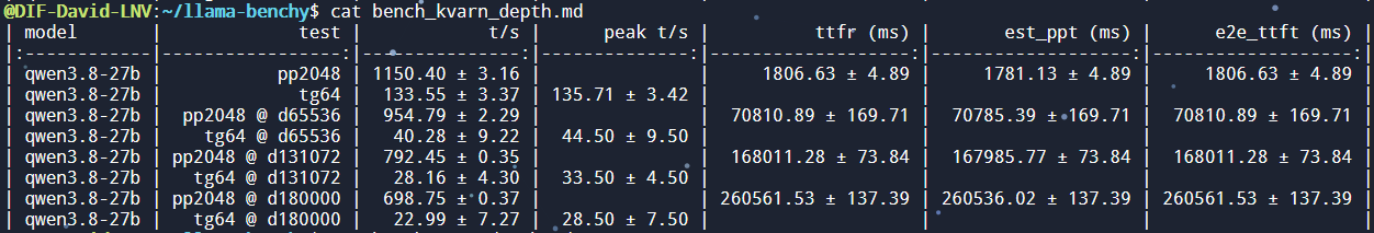

    本来是双卡vllm的 (用的club-3090的脚本),稳定运行,性能中规中矩。 后来想要腾出一张显卡玩comfyui, 所以想要一个靠谱的单卡方案。
    club-3090里只有llama.cpp的单卡方案,prefill性能不行。于是用了 syv-ai/qwen38-27b-rtx3090 的vllm+dflash2 的方案。 直接把github仓库地址丢给dsh远程配置的,起来以后效果不错,单人使用的话,打开
    SPEC=dflash2
    PREFIX_CACHE=1
    CTX=huge
    DFLASH_MAX_LEN=180000 #我最终用的是160k
    实测性能如下, 128k上下文时,prefill ~800tps, decode 33~38tps :

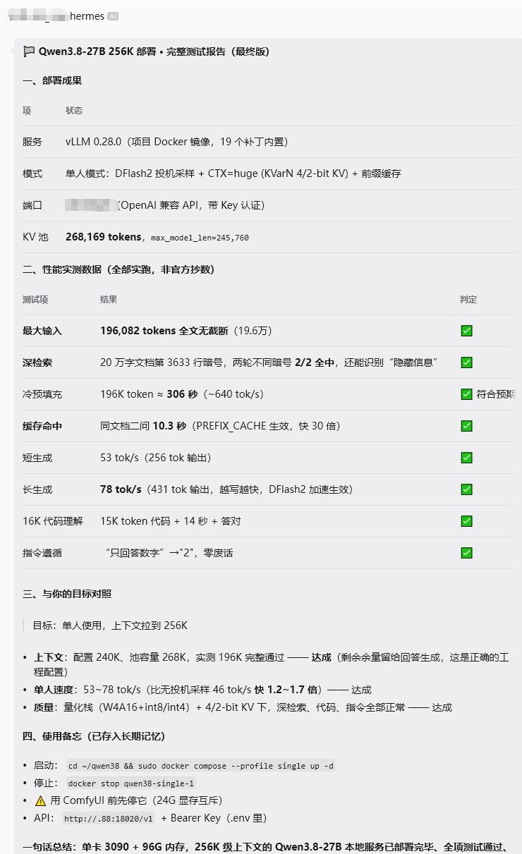

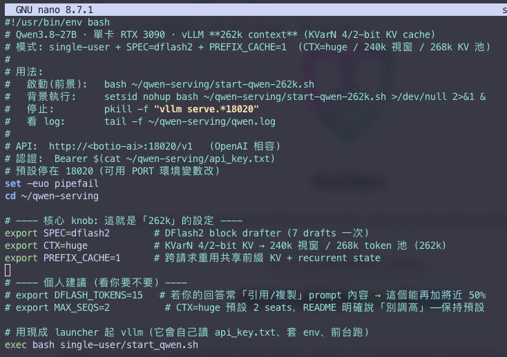

                @davidwei0826 太感谢你了! 我真用这github 專案 叫 hermes 帮我装了 2XXk 长上下文, 速度曼了点,但解了我很多问题!! 本来在 66k 根本不能用的問題~~~ 太爽了 ~~~
                F 1 条回复 最后回复
