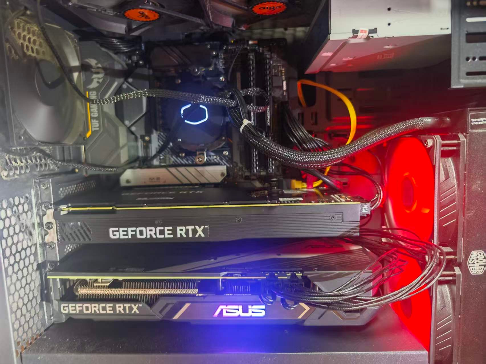

    1. 测试环境
    1.1 硬件一览
    项目 型号 / 规格
    CPU AMD Ryzen 9 3950X(16C / 32T)
    内存 64 GB (实际可用约 60 GB)
    GPU 0 NVIDIA GeForce RTX 3070(8 GB,sm_86,PCIe 4.0 x16 @ x16)
    GPU 1 NVIDIA GeForce RTX 3090(24 GB,sm_86,PCIe 4.0 x16 @ x16)
    总显存 32 GB(3070 + 3090)
    存储 系统 NVMe 4TB
    系统 Ubuntu 22.04.5 LTS(kernel 6.8.0-138-generic)
    NVIDIA 驱动 580.178.04(CUDA 13.0)
    CUDA toolkit nvcc 12.8.93(驱动兼容构建)
    这里要诚实说一句:这是非常不均衡的双卡 —— 一张 8G、一张 24G;而且不是 NVLink。MoE 大模型在两张卡之间按层切的时候,跨卡通信会变成主要瓶颈。但至少比纯 CPU 跑 176B 模型要快很多倍。也试过单张3090加内存跑,真的跑不动,我说的是可以跑起来, 但是跑时间长了就OOM死掉了。

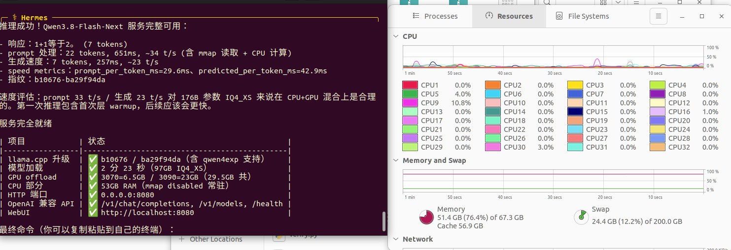

    模型 qwen4exp 架构在 c1d0e7a00 之前的 llama.cpp 上会直接报 unknown model architecture: 'qwen4exp',必须升级到 b10660 之后、最好用 master latest。本次实测就是在自己本地源码重建 ba29f94da 之后做的,libllama.so 含 37 个 qwen4exp 相关符号。

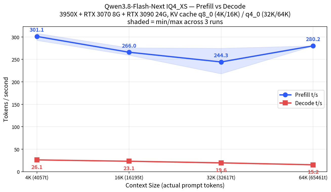

    2. 实测结果
    2.1 主表:4K / 16K / 32K / 64K KV Cache 下的 Prefill 与 Decode
    每个数据点跑 3 次(去除冷启动),取 median。
    Context (target) Prompt tokens (actual) Prefill t/s (median) Prefill t/s (max / min) Prefill ms/t (median) Decode t/s (median) Decode ms/t (median)
    4 096 4 057 301.10 308.07 / 292.41 3.32 26.13 38.28
    16 384 16 195 265.95 275.78 / 259.38 3.76 23.15 43.20
    32 768 32 617 244.26 274.77 / 217.99 4.09 19.56 51.11
    65 536 65 461 280.16 280.20 / 279.82 3.57 15.24 65.60
    一个值得注意的事实:Prefill 完全主导长 prompt 的总延迟。即便 64K 下 Decode 慢到 15.2 t/s,单条请求的 64 token 生成只要 4.1 秒;但 Prefill 那 234 秒是真等的。
    如果你的工作流是「长文档一次性灌入 + 短追问」,那你应该把眼睛盯在 Prefill 速度上;如果你做的是「多轮对话、每轮都要新生成 200+ token」,那么 Decode 速度才是体验瓶颈。

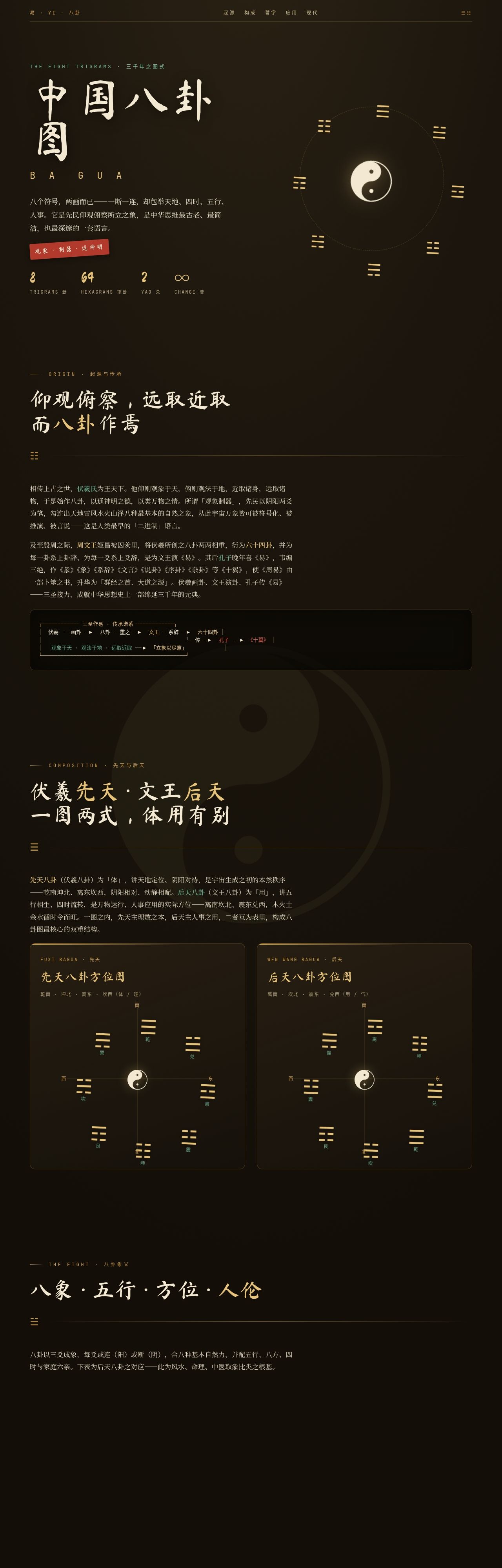

    最后的最后, 用 Flash-Next 生成了一个八卦图网站,请老特 @terry 品鉴。

        @Tony-Wang 我也是同样的感觉, 我生成八卦图的时候, 平均速度达到了 24t/s , 真实可用了。 唯一慢的确实就是prefill, 基本第一次需要3分钟左右, 但是对话起来就快很多了。

                        這兩天把3070 8G 換成了 3080 20G, 果然有比較實質性的提升,結果如下:
                        Qwen3.8 Flash Next 跑完!完整结果:
                        场景 r comp TTFT (s) total (s) decode t/s tok/chunk
                        code 1 512 2.481 19.98 29.2 1.00
                        code 2 512 0.274 14.37 36.3 1.00
                        en_tech 1 512 1.994 18.72 30.6 1.00
                        en_tech 2 512 0.277 14.36 36.3 1.00
                        cn_chat 1 512 1.793 18.64 30.3 1.00
                        cn_chat 2 512 0.303 14.41 36.2 1.00
                        cn_essay 1 474 0.702 16.45 30.0 1.01
                        cn_essay 2 474 0.268 13.24 36.5 1.01
                        tok/chunk = 1.00:纯 autoregressive(未启用 DFlash2 spec-decode,因为你没传 --spec-type draft-dflash + DFlash2 draft model 路径)。
