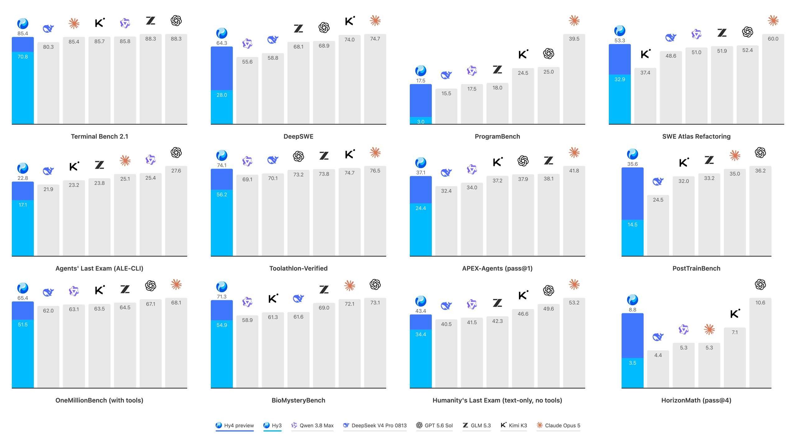

    腾讯的这个 Hy4 Preview 发布了。讲实话,输入输出的价格它是不便宜的。这个是对标 GLM-5.3,对标这个什么 DeepSeek V4 Pro 了。然后它官方好像也发了一个测评,说是这个跑分比 DeepSeek V4 Pro 还要牛逼。这个相关的图大家去找一找吧,我就不找了,反正网上很多。
    它这个是 770B,就是 7740 亿参数了,最大输入 96K,最大输出 64K。就这一项,它就不能跟 DeepSeek V4 Pro 比。它的激活参数是 49B,跟 DeepSeek V4 Pro 一样,它的总参就只有 DeepSeek V4 Pro 的一半还不到。像这样的尺寸,说跑分超过 DeepSeek V4 Pro,我觉得还是很惊艳的,因为毕竟只使用了这个一半的参数规模。但是讲实话,最近发布的这些模型跑分都很高,最后测起来的体验,并不是能够像他们宣传的一样去吊打 DeepSeek,所以说我决定还是测试一下吧。

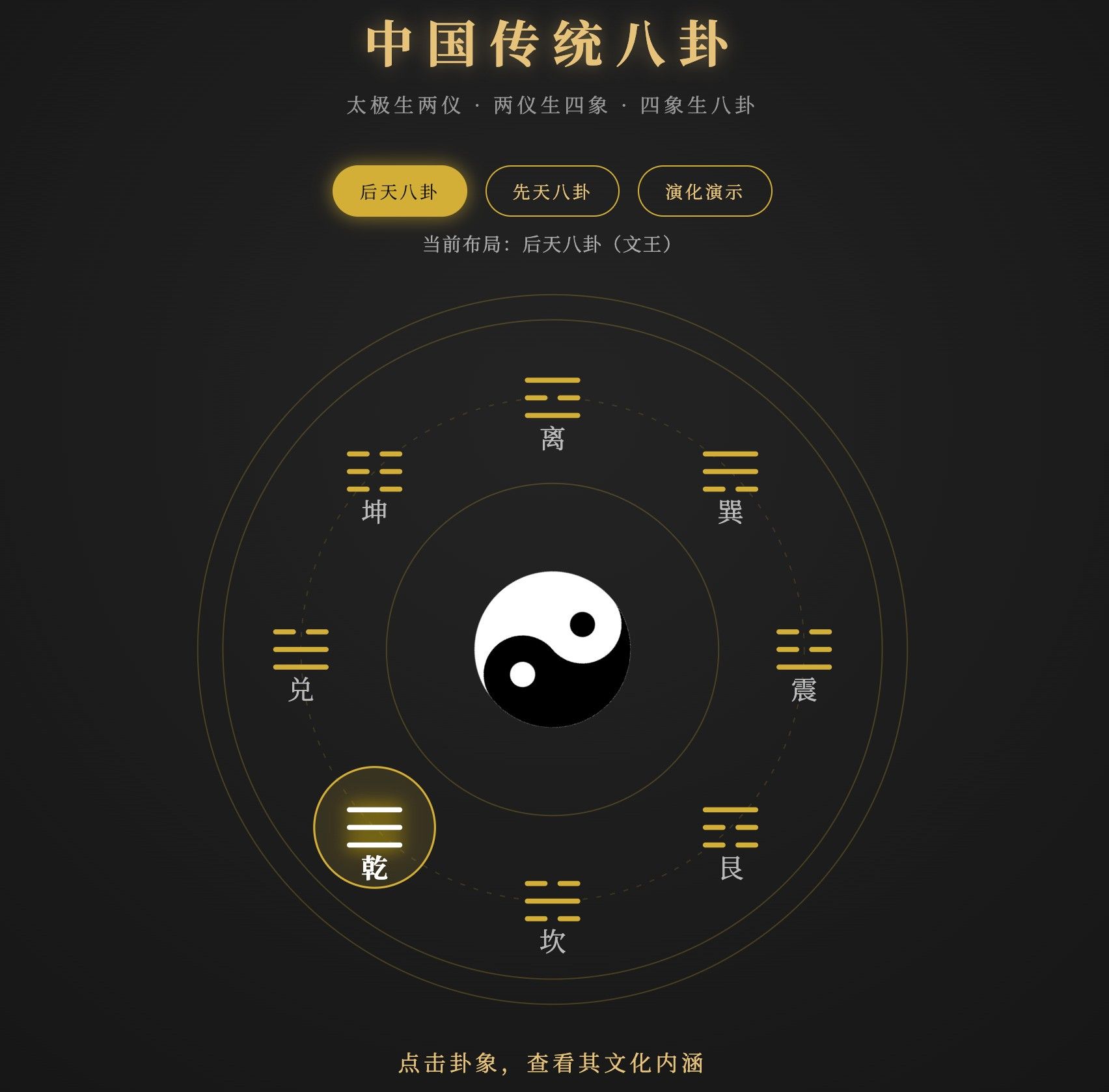

    首先让它生成一个网页,表达传统的八卦文化。就你没看错,就是这样。说实话,作为一个 7740 亿参数的模型,就生成这么一个玩意,这玩意还不如 Hy3,完全不如,就垃圾得很。
    bagua1.html
    但我经过昨天测试这个 GLM-5.3-Flash,我就认识到了,现在的模型走的都是 Claude 的这个套路,就是 Anthropic 的套路。必须要把这个思考给它开高,就是模型的原生能力其实基本上就是智障,就是弱智。但是你如果把它的这个思考模式给调得高一点,无论是千问也好,千问 3.8 Flash,还是 GLM-5.3 也好,还是今天我们测的腾讯 Hy4 Preview 也好,它立刻就变了。
    HY4 八卦网页
    就这么一个屁大的网页,它给我生成了十分钟时间。看看,713 秒,整整十分钟,然后它就变聪明了,效果就变好了。我们预览一下,看是不是病好了。你看,这个也对了。太极生两仪,两仪生四象,四象生八卦。卦位,乾巽,乾坤离坎。先天八卦我记得不清楚了,离坎震兑乾……这他妈对吗?我感觉好像也不对。乾兑离震巽坎艮坤,是不是搞反了呀?
    bagua2.html
    反正这个网页确实进步很大。这个网页我基本上能够给它 90 分了,但是也不是特别惊艳,因为之前其他的模型我都跑了相关的测试,大家可以去翻一下。就说这个得分是高的,但是我认为跟昨天的 GLM-5.3-Flash 可能就是处于同一个水平,而且它的套路几乎是一模一样。但是人家只是 300B 参数,你这个 700 多 B 参数搞出这么个玩意,这有点说不过去了。而且你的定价也是远远高于 DeepSeek V4 Flash,也是高于 GLM-5.3-Flash。

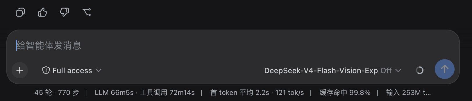

    同样,我们如果说是调用 DeepSeek,为什么我非常推崇 DeepSeek?就是 DeepSeek 可以完全把思考给它关掉,完全关掉。你说影不影响智力?有一点点影响,但是影响得微乎其微。我在调所有的 DeepSeek API 的时候,看到没有,你看它默认都是轻度,这个就是最低的了。要么就是像我在 DeepSeek Harness 中的这样,看到没有,我是直接把这个推理等级给关掉的。
    因为只有这样,才能反映你模型本身的能力。我们不需要官方 API 内置过多的 Harness 工程,我们希望把这个掌控权放到我们自己的手中。比如说像我们现在比较好的一些 Harness 软件,像 DSH,DeepSeek Harness,或者是评论区很多人比较推荐的 PI Agent。那么这样把能力交给 Harness 工程来调度,Harness 框架来调度,而不是把它内置到模型的 API 中。
    因为你这样的跑分,讲实话,胜之不武。你拿你这种花 20 分钟时间生成的代码,跟人家 DeepSeek V4 Pro 花几分钟时间生成的代码来比,你赢了又能怎么样呢?而且大家不要认为它这个长时间的思考是免费的,这不是免费的。
    DeepSeek 缓存命中率99.8%
    我们在执行长链编程任务的时候,大部分时候我们的缓存命中率在 99% 甚至 100%。如果缓存命中的话,价格就是白菜价,非常便宜。但是这个思考是作为输出,它是计入输出价格的。输出价格是最贵的价格,你知道吗?是最贵的,它不是免费的。可能两个 API 官方差价不大,但是如果说你思考过度的话,你的这个 API 调用费用很有可能是对方的好几倍,甚至不夸张地说,5 倍、10 倍都有可能。

    HY4跑分
