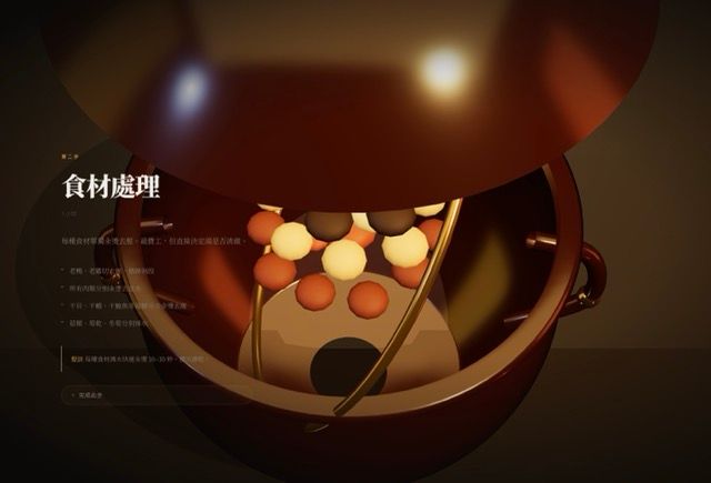

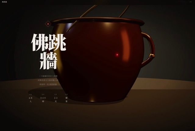

    • CS6C
      CS6C
      CS6
      產出來的網頁
