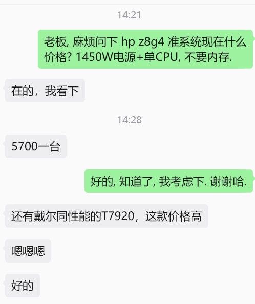

    HP Z8 G4 + 双 7900 XTX 装机核对清单
    目标:用一台支持 DDR4 ECC 的 HP 准系统工作站,带动 2 张蓝宝石 RX 7900 XTX 白金 OC(各 3×8-pin)。
    本文汇总了机型选择、电源供电方案、内存迁移、单/双路取舍、PCIe 槽位、体积对比与上机步骤。

                        L
                        L
                        laobenxiong
                        今天问了下价格, 太贵了:
